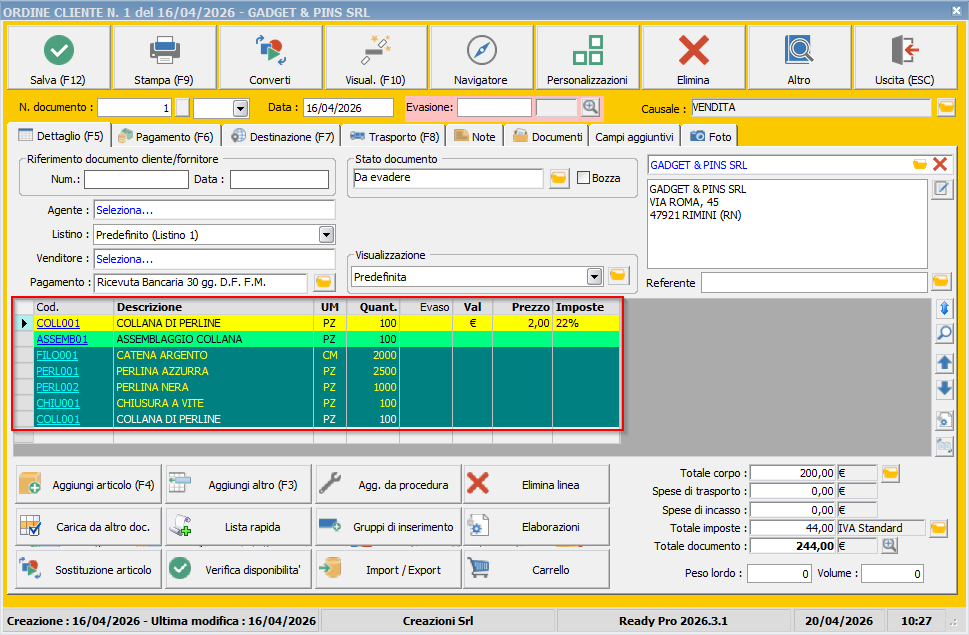

Dopo avere configurato correttamente il magazzino ordini clienti per il modulo produzione, la procedura piu' semplice per controllare quali componenti sono sottoscorta e vanno ordinati e' la procedura ACQ / Calcolo dei fabbisogni.
Partendo dal nostro ordine cliente di esempio relativo a 100 PZ di "Collane di perline",

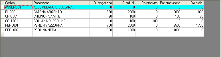

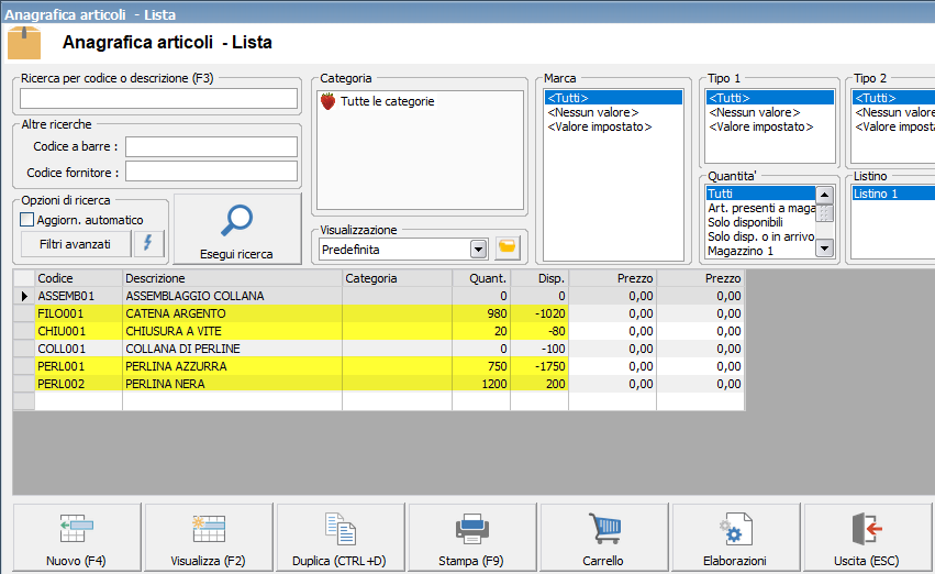

in cui la situazione di magazzino dei componenti risulta essere la seguente:

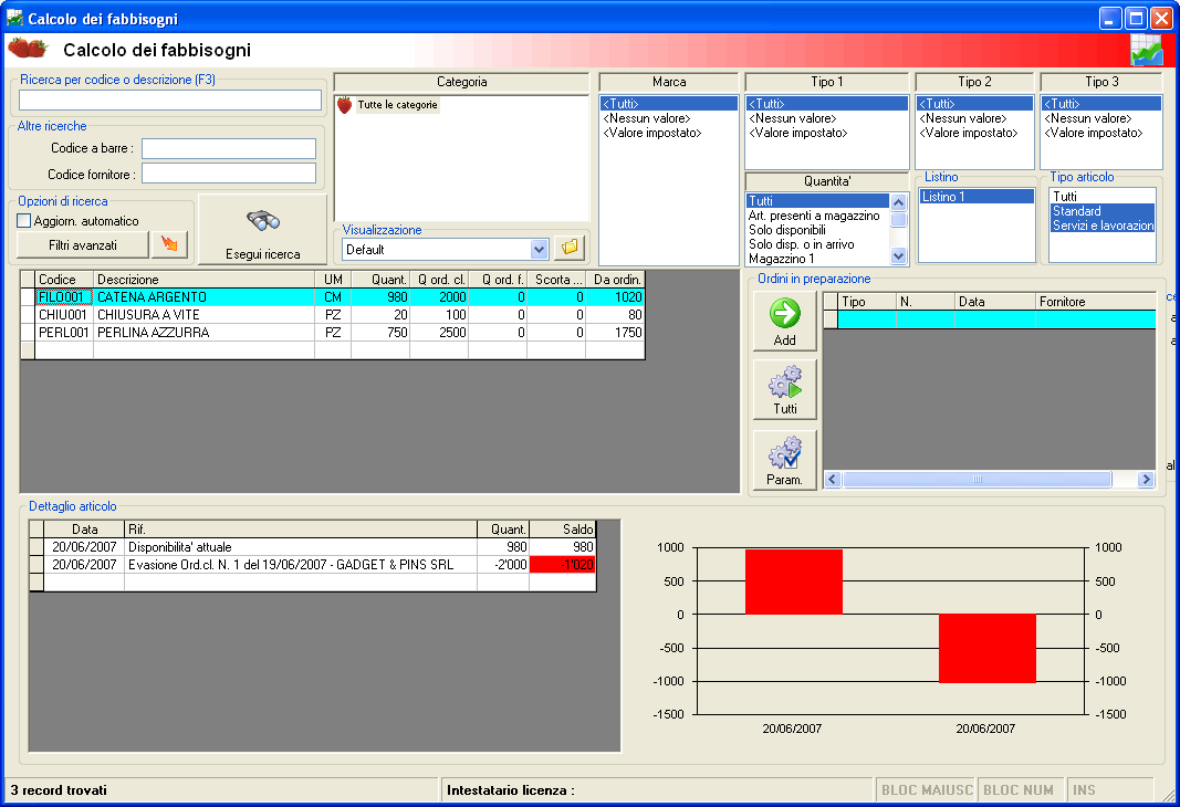

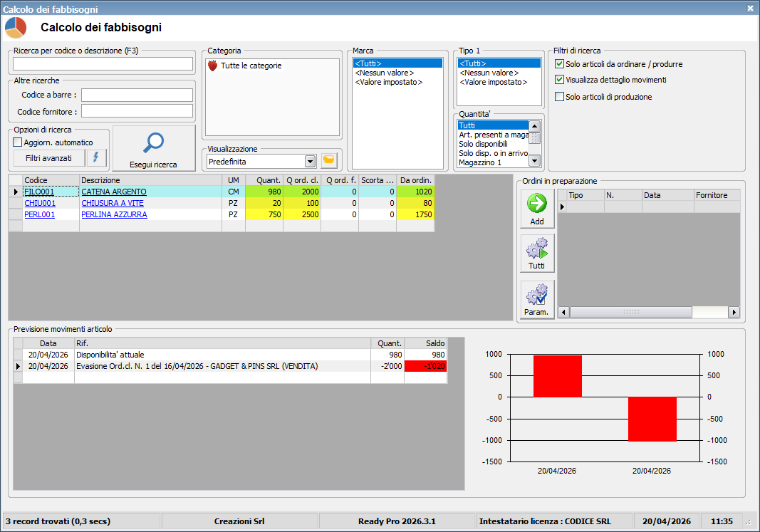

Accedendo alla procedura Acq / Calcolo dei fabbisogni, troveremo una situazione simile alla seguente:
Come si puo' vedere Ready Pro esegue gia' il calcolo dei componenti che vanno ordinati:
- 1020 CM di catena argento
- 80 PZ di "chiusura a vite"
- 1750 PZ di "perlina azzurra"
Le "perline nere" non compaiono perche' quelle presenti a magazzino (1.200 PZ) sono gia' sufficienti per la produzione.
Da qui possiamo procedere con l'ordine dei vari componenti (in maniera automatica o semiautomatica) ai vari fornitori.
