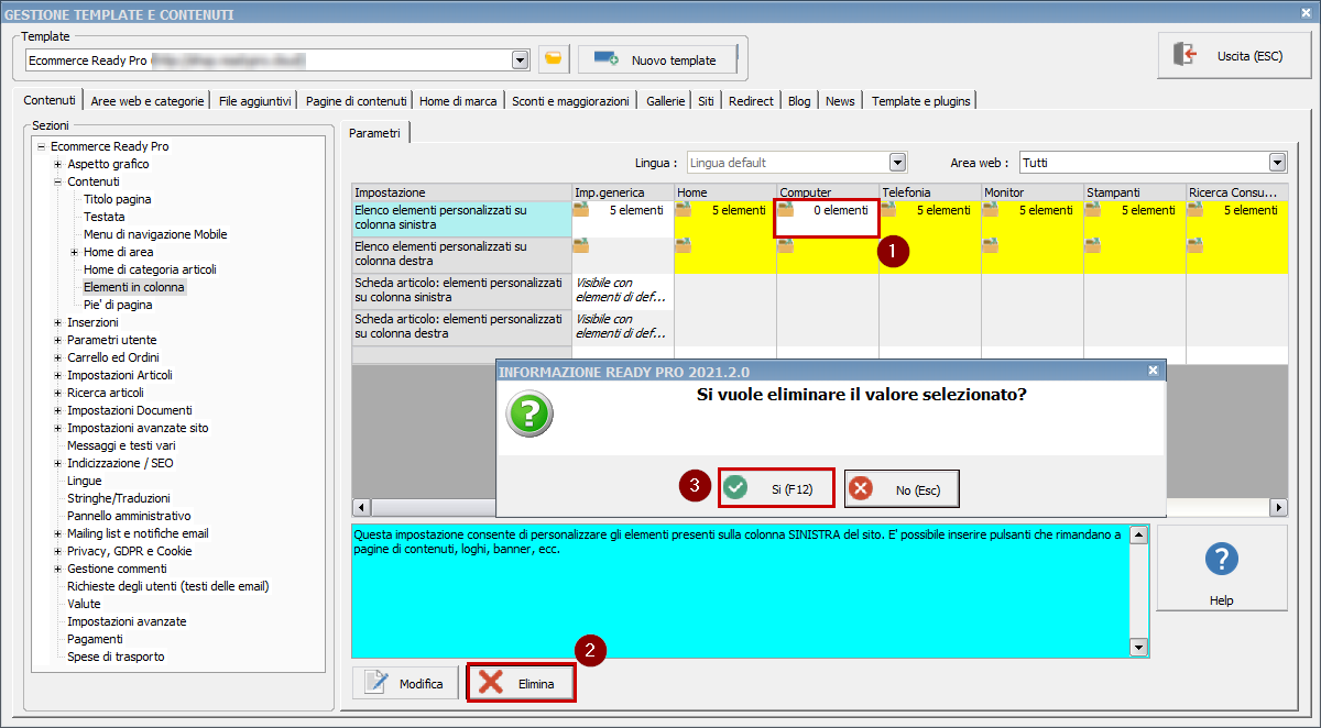

In alternativa, tramite la sezione Contenuti / Menu di navigazione Mobile, è possibile specificare un elenco di pagine di contenuti che può anche essere diversificato per ogni area web.
Esse appariranno nella zona inferiore del menu sotto le categorie articoli.
Vi è anche la possibilità di inibire la visualizzazione delle pagine di contenuti eventualmente impostate nelle colonne destra e sinistra, semplicemente configurando l'impostazione con zero elementi al proprio interno (doppio click col mouse sulla cella del parametro senza poi aggiungere elementi) , come evidenziato nella figura qui sotto.
Se si vuole tornare alla condizione di default con l'impostazione generica non valorizzata (che visualizza quindi le pagine di contenuti eventualmente impostate negli elementi in colonna destra o sinistra) è sufficiente utilizzare il pulsante .
