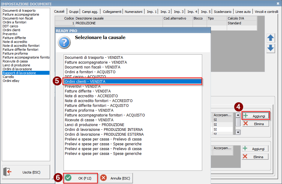

Prima di poter fare questo e' necessario effettuare i necessari collegamenti tra le causali di ORDINI CLIENTI e le causali di RAPPORTI DI LAVORAZIONE.

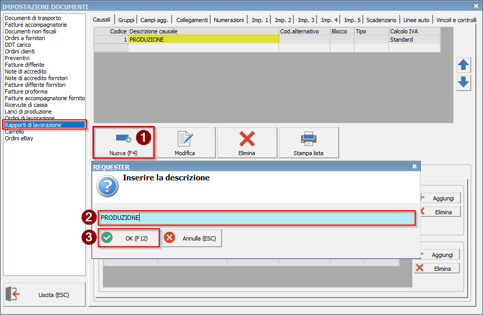

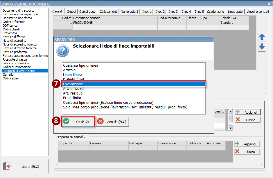

Per prima cosa entriamo nella procedura Util / Impostazioni documenti alla sezione Rapporti di lavorazione e creiamo una nuova causale che chiameremo ad esempio "PRODUZIONE".
Questo per le lavorazioni interne, perche' per le lavorazioni effettuate all'esterno da terzisti va utilizzata la procedura standard di carico di magazzino come in questo esempio.

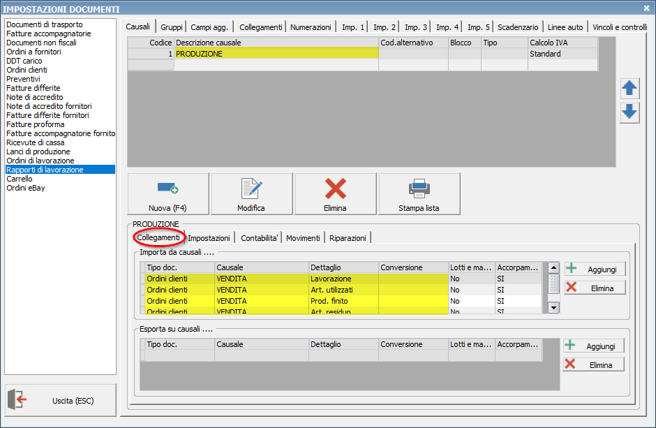

Poi nel box "Importa da causali..." aggiungiamo:
- Ordini clienti + Tipo linea : Lavorazione
- Ordini clienti + Tipo linea : Articoli utilizzati
- Ordini clienti + Tipo linea : Prodotto finito
- Ordini clienti + Tipo linea : Art. residuo
Il risultato in pratica dovrebbe essere il seguente:

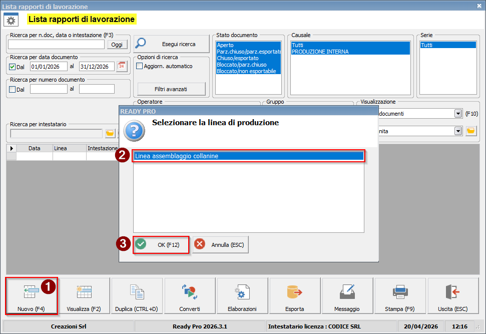

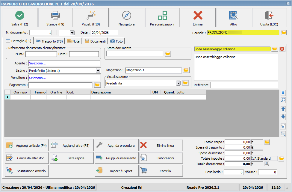

Avviamo la procedura Prod / Rapporti di lavorazione e premiamo il pulsante [buttonNuovo (F4) per creare un nuovo rapporto di lavorazione.
Verra' richiesto di selezionare una linea di produzione, che sara' stata creata in precedenza nella preparazione delle tabelle di base.

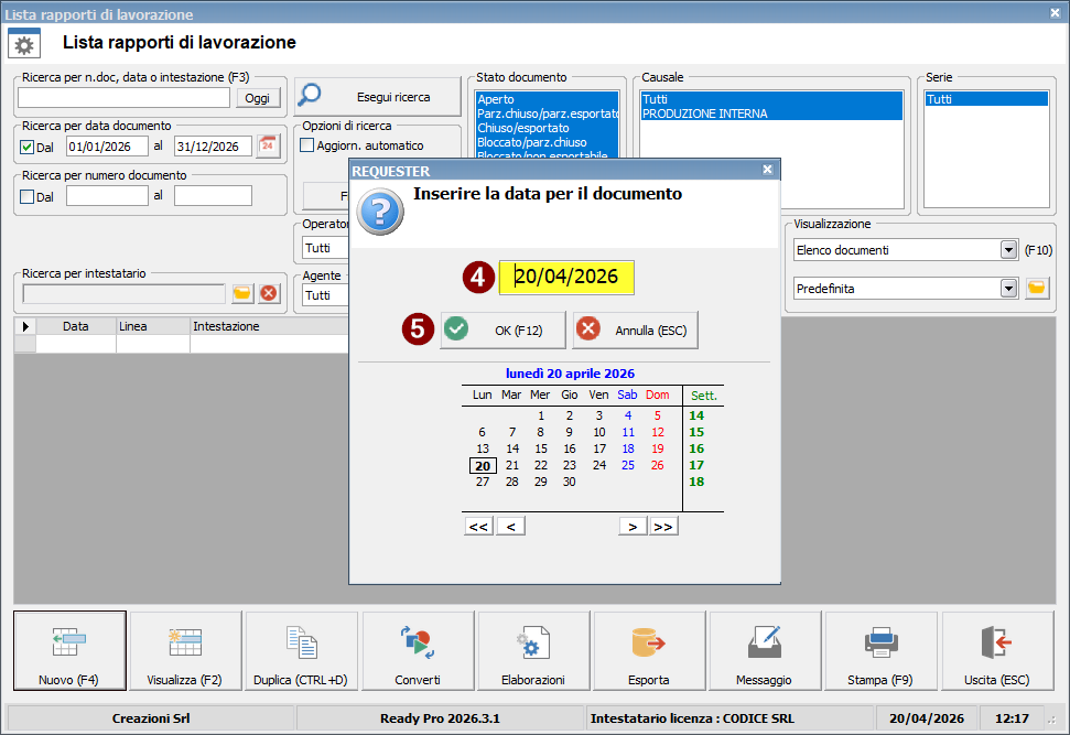

Viene chiesto poi di inserire la data per il documento.

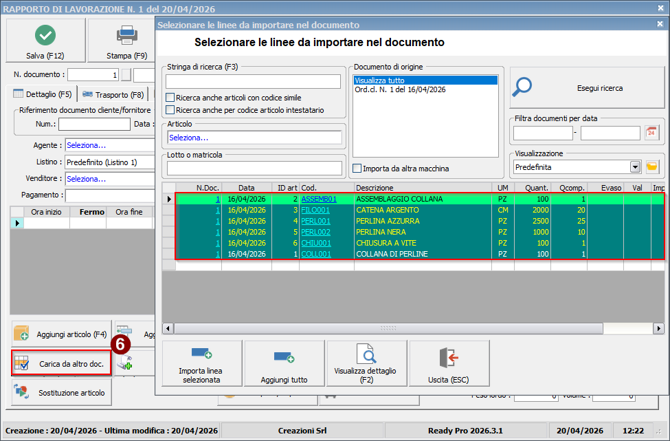

Il nuovo rapporto di lavorazione si presenta in questo modo:

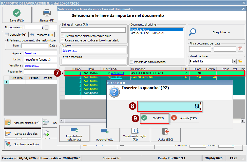

Premendo il pulsante , se abbiamo configurato correttamente i collegamenti tra le causali come visto sopra, dovremmo avere visibile un elenco delle lavorazioni programmate.
La riga da importare e' la prima,quella relativa alla lavorazione, in quanto le linee sotto, quelle dei componenti e degli articoli prodotti, sono collegate ad essa.
Ready Pro chiedera' qual'e' la quantita' prodotta perche' ovviamente non necessariamente le 100 collanine saranno prodotte tutte in una unica soluzione.

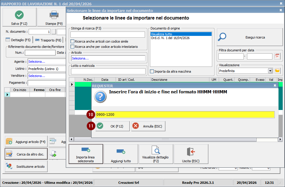

La procedura ci chiedera anche di inserire un orario di inizio e fine lavorazione.

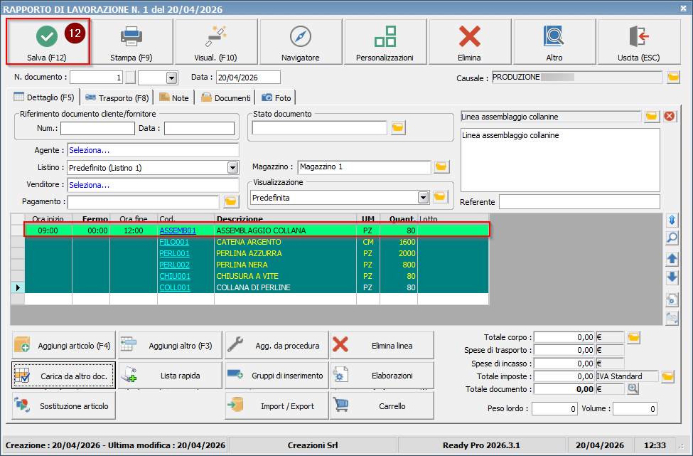

Se, ad esempio, indichiamo che sono state prodotte 80 collanine il rapporto di lavorazione corrispondente sara' il seguente:

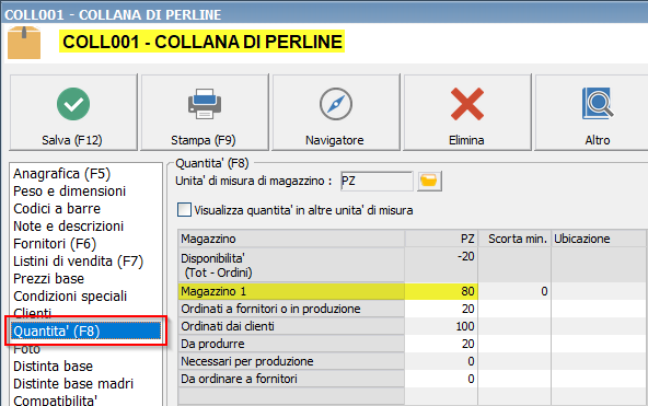

Dopo aver salvato il nuovo rapporto, analizzando adesso la situazione di magazzino, possiamo vedere che sono state caricate a magazzino le 80 collanine prodotte.
La lavorazione prevede ovviamente anche lo scarico automatico dal magazzino di tutti i componenti utilizzati per produrre il prodotto finito.
