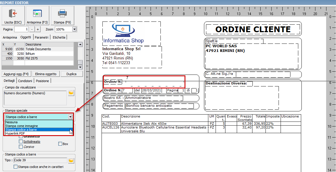

Nell'esempio qui sotto possiamo notare come viene visualizzato, su un modulo di stampa ordine, un ulteriore campo Numero ordine in formato codice a barre.

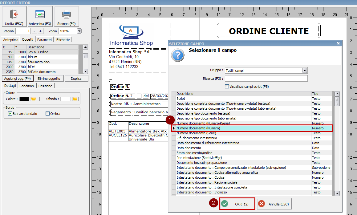

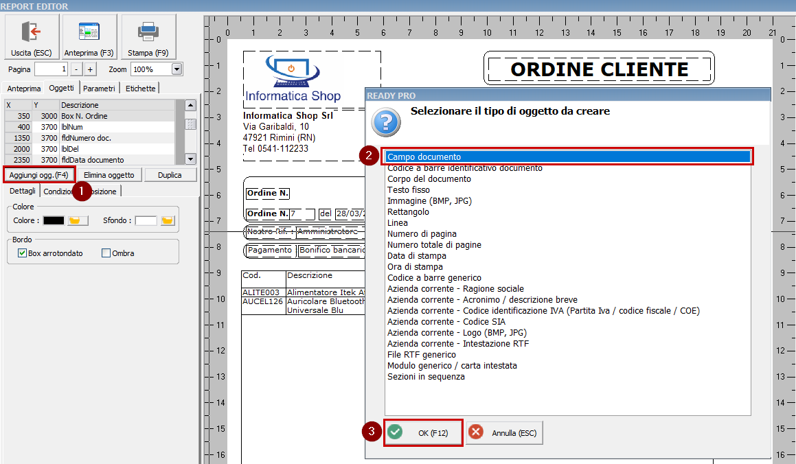

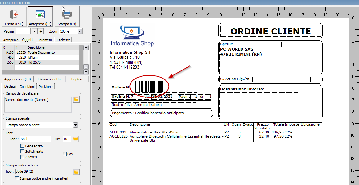

Per ottenere questo risultato si procede aggiungendo come nuovo oggetto il campo documento Numero documento (Numero).
Quindi andiamo a specificare il dettaglio del campo inserito selezionando il valore Stampa a codice a barre nel campo Stampa speciale.

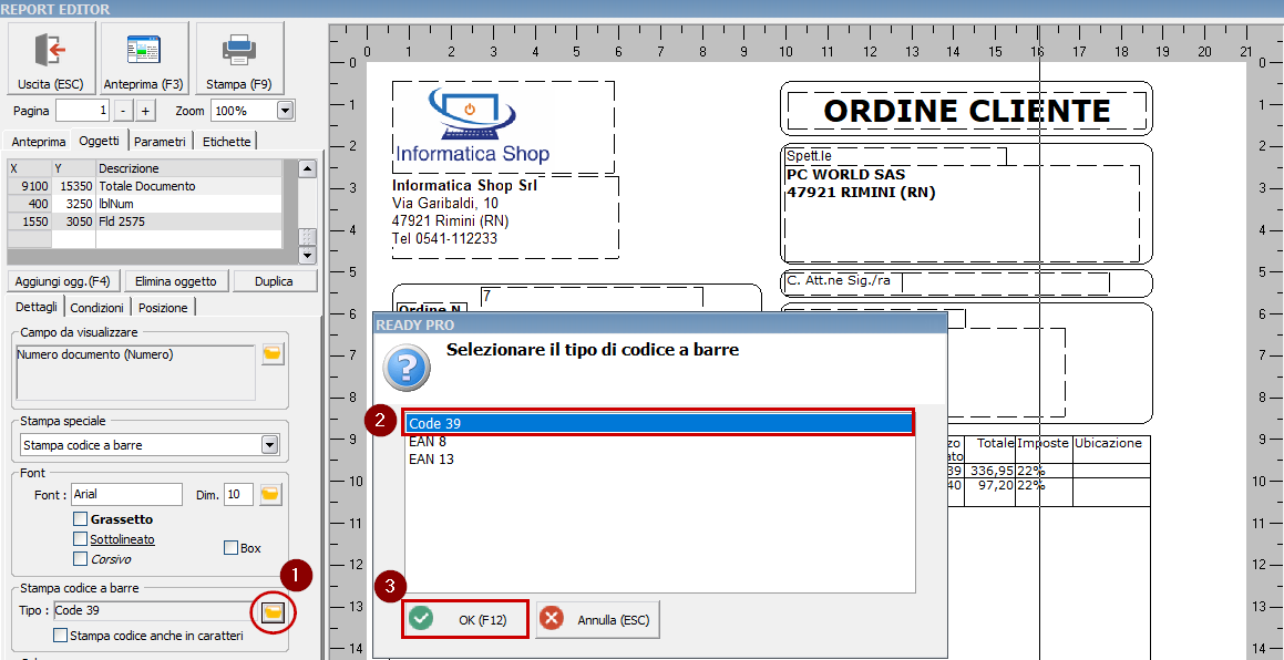

Una volta scelto il formato di stampa del campo a codice a barre è possibile anche scegliere il tipo di codice a barre da stampare:
- Code 39 : formato standard utilizzato per campi e testo fisso
- EAN 8 : utilizzabile solo per valori conformi a questo formato (ovvero solo con 8 cifre e con un checksum EAN-8)
- EAN 13 : utilizzabile solo per valori conformi a questo formato (ovvero solo con 13 cifre e con un checksum EAN-13)

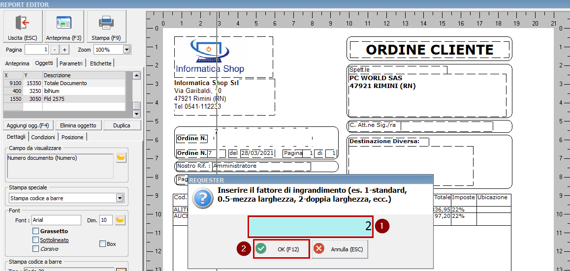

Infine occorre definire il fattore di ingrandimento del codice a barre in base allo spazio a disposizione sul modulo:
- 1 standard
- 0.5 mezza larghezza
- 2 doppia larghezza
- ecc.
- 1 standard
- ecc.

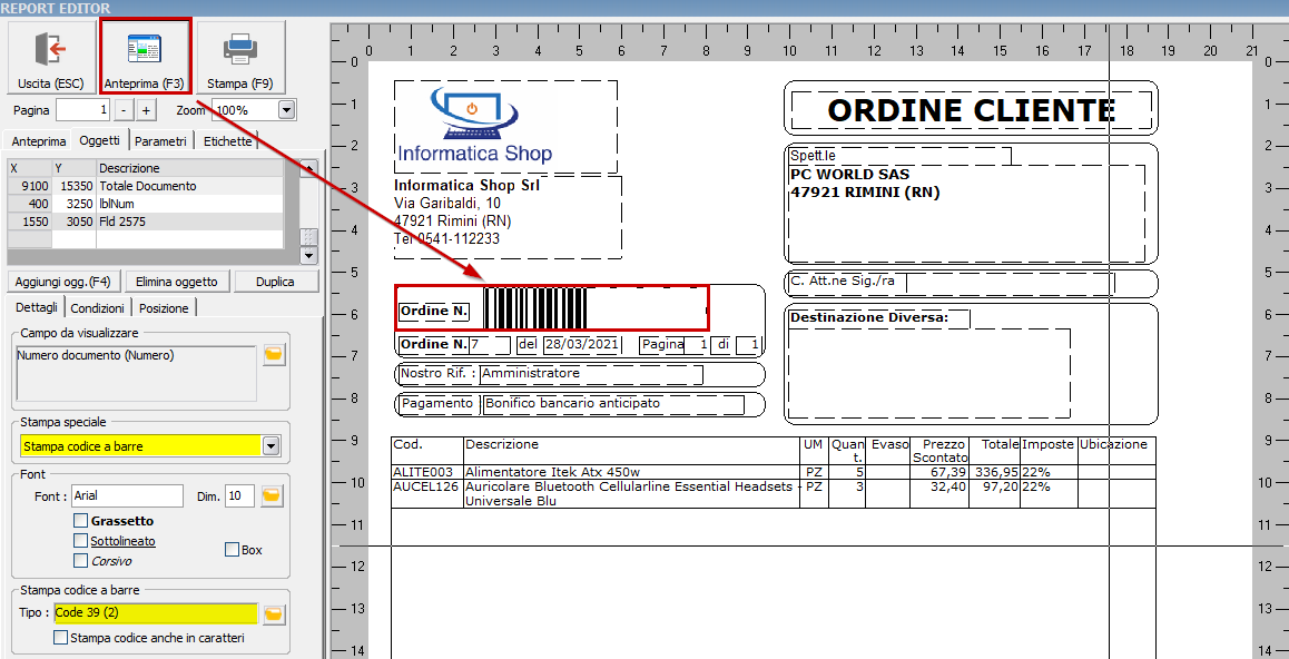

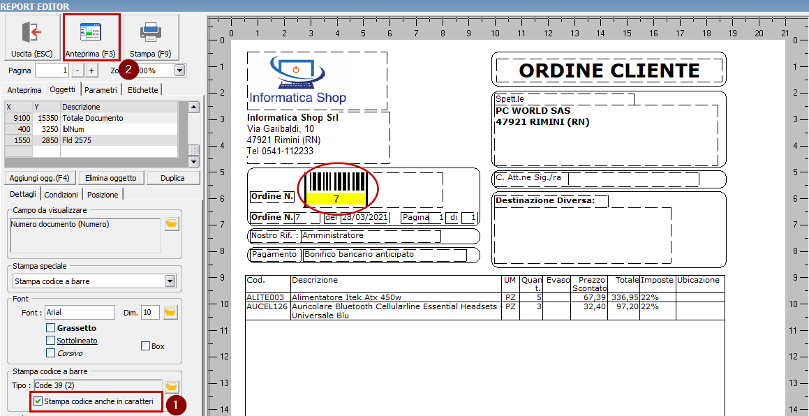

Premendo il pulsante Anteprima (F3) vediamo che il campo numerico Numero documento assume il formato Codice a barre.
Tramite un'apposita opzione è possibile anche stampare in caratteri, il valore corrispondente al codice a barre.
