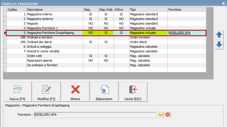

Volendo pero' e' possibile configurare Ready Pro in modo che questa disponibilità web venga calcolata su magazzini diversi da quelli utilizzati per la disponibilità sul gestionale (ed e' questo il motivo per cui esiste un secondo tipo di calcolo per la disponibilita').
Caso tipico e' quello in cui si utilizzi un magazzino virtuale con le quantita' disponibili presso un fornitore con cui si lavora in dropshipping, e si vuole che queste quantita' siano viste come "disponibili web" (ovvero su siti ecommerce e marketplace), ma invece a livello di gestionale, per la vendita al banco, non si deve o vuole considerare questo magazzino.
