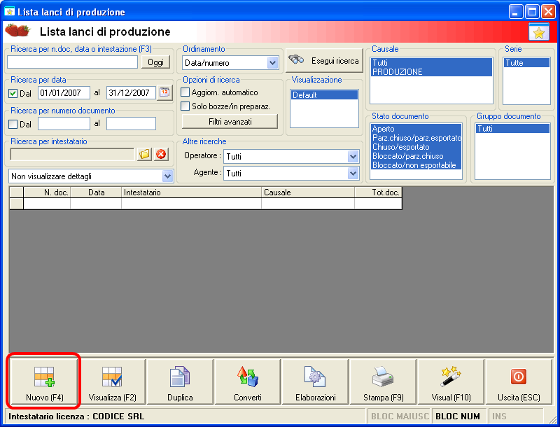

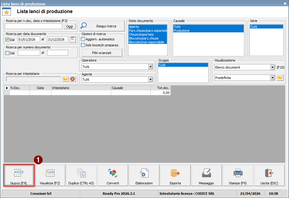

Accediamo alla procedura Prod / Lancio di produzione, si aprira' la lista dei lanci .
Premere il pulsante Nuovo (F4) per creare un nuovo lancio di produzione.

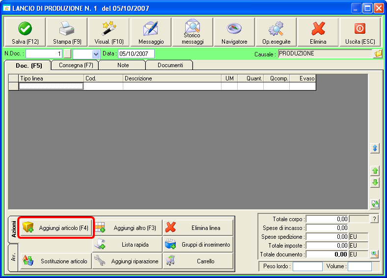

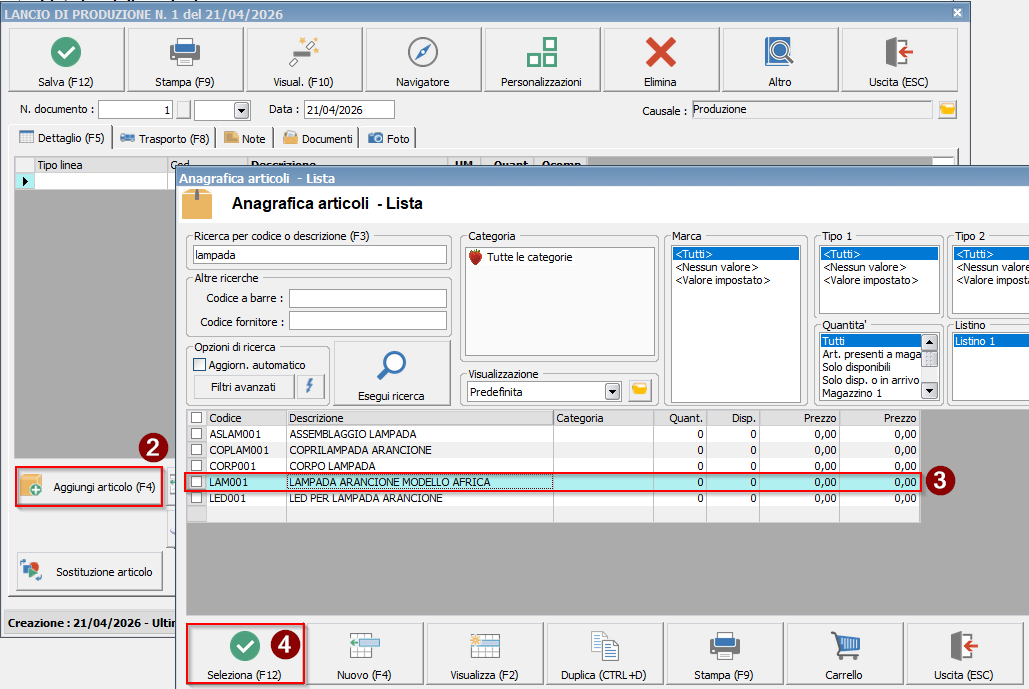

Premere il pulsante Aggiungi articolo (F4) e poi selezionare l'articolo che vogliamo produrre ovvero l'articolo LAMPADA.

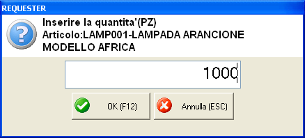

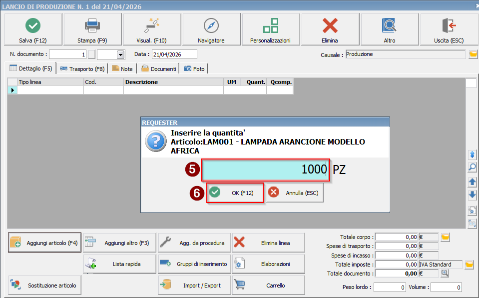

Verra' inizialmente richiesta la quantita' da produrre.

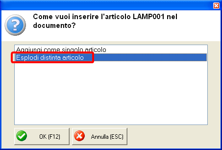

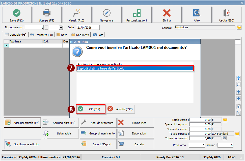

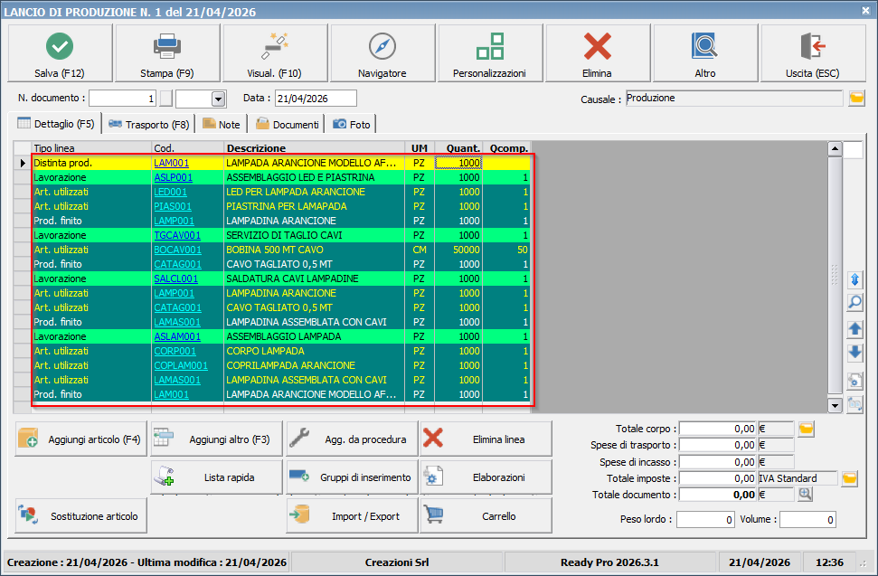

e successivamente viene richiesto come inserire l'articolo.
Chiaramente dovremo selezionare ESPLODI DISTINTA BASE DELL'ARTICOLO.

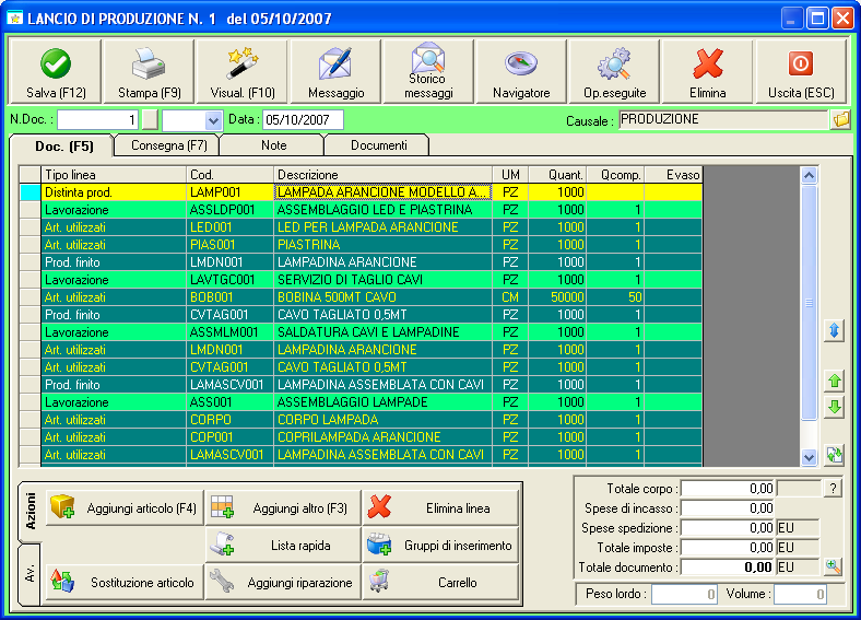

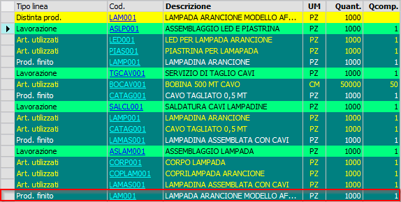

Alla fine di questa operazione avremo visualizzato l'esploso di tutte le lavorazioni da eseguire per produrre il nostro articolo.

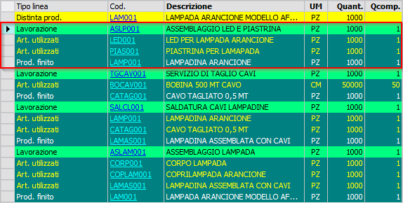

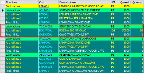

L'esploso di puo' leggere in questo modo:
- Devo produrre 1.000 LAMPADE (riga gialla)

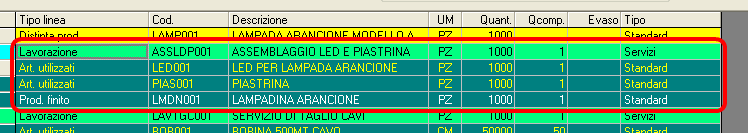

- Per fare questo prima di tutto devo produrre 1.000 LAMPADINE ARANCIONE (riga con scritte bianche su sfondo verde scuro) per le quali servono 1.000 LED e 1.000 PIASTRINE (righe con scritte gialle su sfondo verde scuro) che vanno ASSEMBLATE (riga lavorazione con scritta nera su sfondo verde chiaro)
- Poi dovro' produrre 1.000 PZ di CAVO TAGLIATO usando 50.000 CM di bobina di cavo

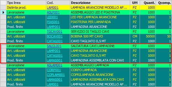

- Poi andranno saldati LAMPADINE e CAVI TAGLIATI per produrre 1.000 LAMPADINE ASSEMBLATE CON CAVI
- Infine andranno assemblati CORPO, COPRILAMPADA e LAMPADINE ASSEMBLATE CON CAVI per produrre le 1.000 lampade

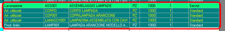

Da notare che sull'ultima riga della distinta e' di nuovo presente l'articolo LAMPADA ARANCIONE
Questa riga e' quella che si chiudera' con l'ultimo rapporto di lavorazione.
