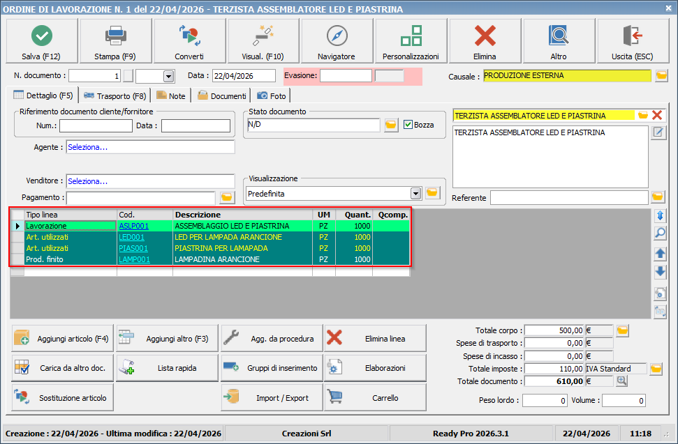

Dopo aver creato gli ordini di lavorazione ai terzisti come in questo esempio:
dovremo procedere con l'invio delle materie prime per consentire al terzista di eseguire la lavorazione.
In base all'ordine visualizzato qui sopra, dovremo ad esempio inviare 1000 LED e 1000 PIASTRINE in modo che possano essere assemblate.

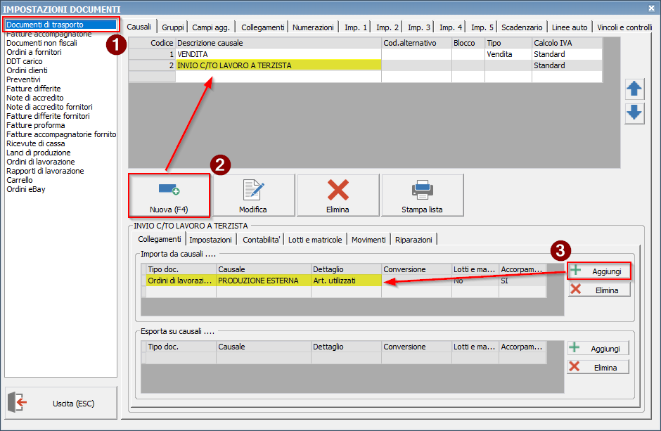

Prima di tutto, tramite il menu Util / Impostazioni documenti, dobbiamo creare una causale di INVIO C/TO LAVORO A TERZISTA e dobbiamo creare i collegamenti con gli ordini di lavorazione esterna (solo per le linee di tipo ART. UTILIZZATI ).

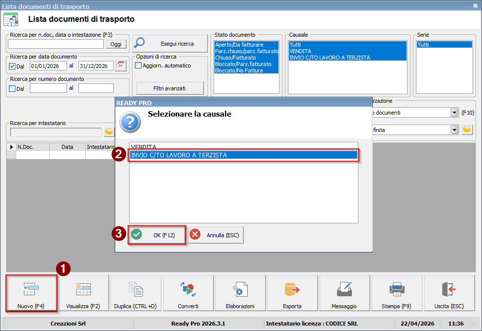

A questo punto possiamo creare un nuovo documento di trasporto, ovviamente con causale INVIO C/TO LAVORO A TERZISTA ed intestato al nostro TERZISTA ASSEMBLATORE.

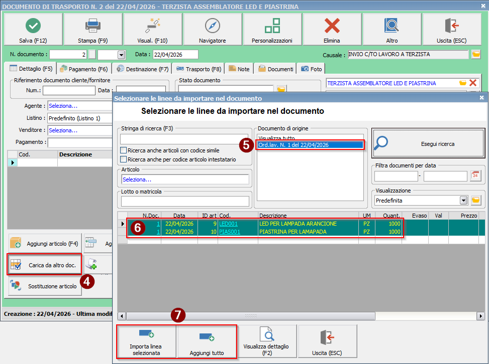

poi utilizzando il pulsante Carica da altro doc. possiamo avere automaticamente una lista di tutti i componenti da inviare a questo terzista.
Con il pulsante Importa linea selezionata selezionata oppure con il pulsante Aggiungi tutto possiamo inserire i vari componenti nel nostro DDT.
E' da notare che in questo modo possiamo inviare i componenti anche in maniera parziale, oppure con DDT separate, non e' necessario che inviamo tutto con un'unica DDT.
Inoltre, nel caso siano presenti molti ordini di lavorazione, si può notare che sono sempre presenti numero e data dell'ordine di lavorazione inviato al terzista (ed e' anche possibile personalizzare i campi in griglia se si vogliono visualizzare altre informazioni utili).

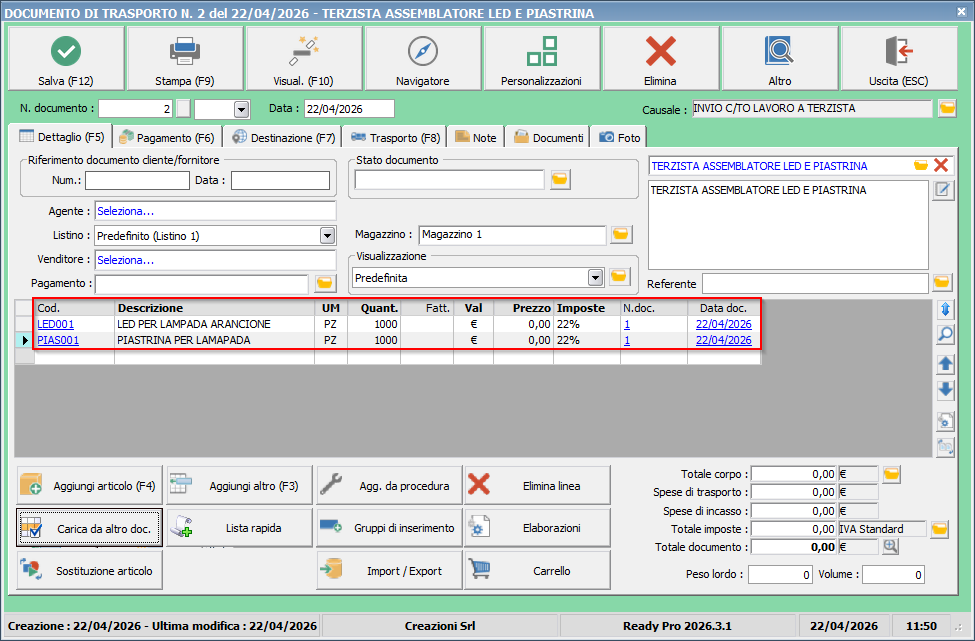

Se inseriamo tutti i componenti nel nostro DDT otterremo un risultato simile al seguente:
Il DDT e' quindi pronto per la stampa, ed il materiale puo' essere spedito al terzista (avendo creato un DDT gli articoli sono gia' stati scaricati dal magazzino in automatico).
