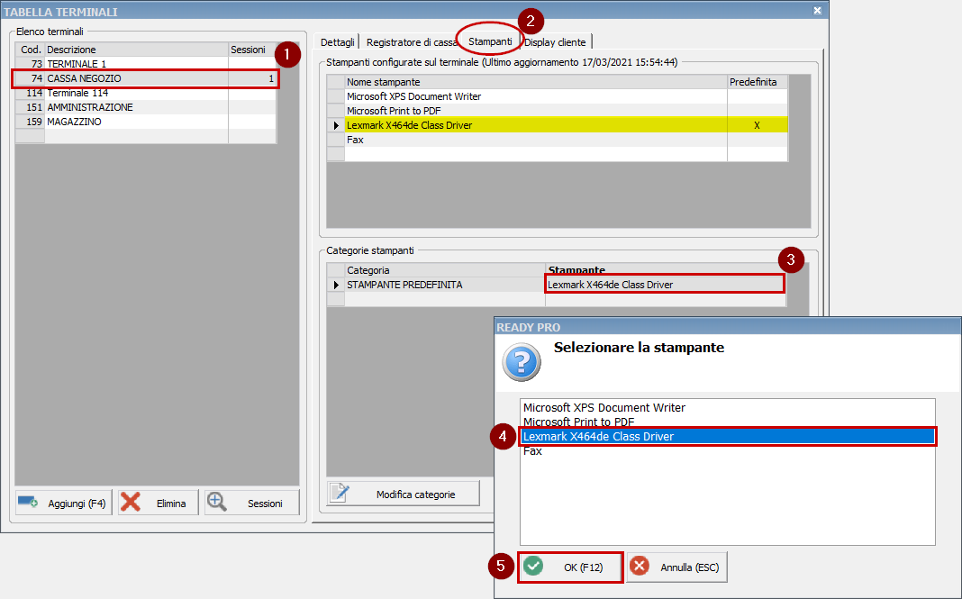

Possiamo configurare per il nostro terminale la stampante predefinita dal menu FILE / IMPOSTAZIONE STAMPANTI, utilizzando l'apposito campo evidenziato nello screenshot sottostante
L'amministratore di sistema, dalla procedura TAB/TERMINALI ha inoltre la possibilita' di verificare quale sia la stampante predefinita configurata su ogni terminale, ed ha la possibilita' di modificarla tramite l'apposita sezione "Stampanti"

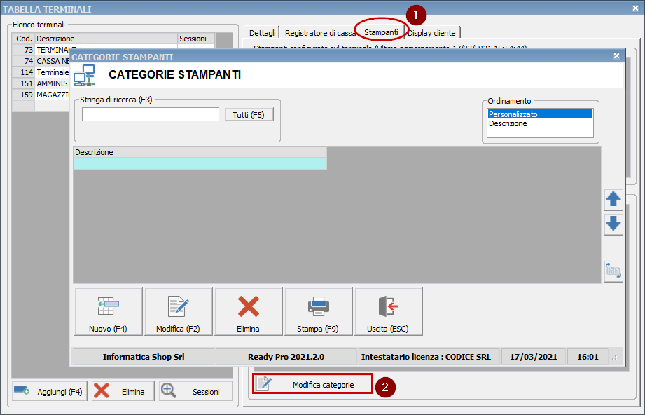

Questa tabella con le categorie di stampa e' personalizzabile dall'utente amministratore, direttamente dal menu TAB/TERMINALI

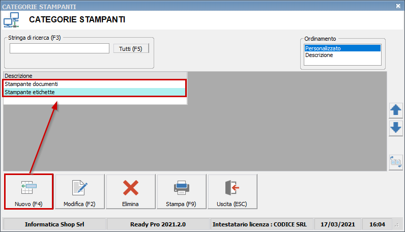

Premendo il pulsante Modifica categorie si puo' accedere alla tabella relativa, e qui si possono creare le categorie che si desidera.
Nel nostro caso abbiamo creato ad esempio una categoria "Stampante documenti" ed una "Stampante etichette"

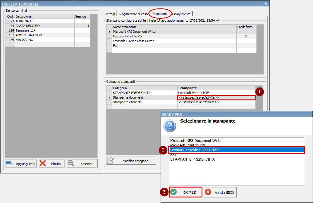

Tornando alla sezione Stampanti del terminale abbiamo ora la possibilita' di indicare per ogni categoria quale stampante andra' utilizzata.
Chiaramente ricordiamo che queste impostazioni sono per terminale, e quindi per ogni postazione di lavoro, e quindi per ogni ufficio dell'azienda, potremo indicare stampanti diverse da utilizzare per le varie categorie

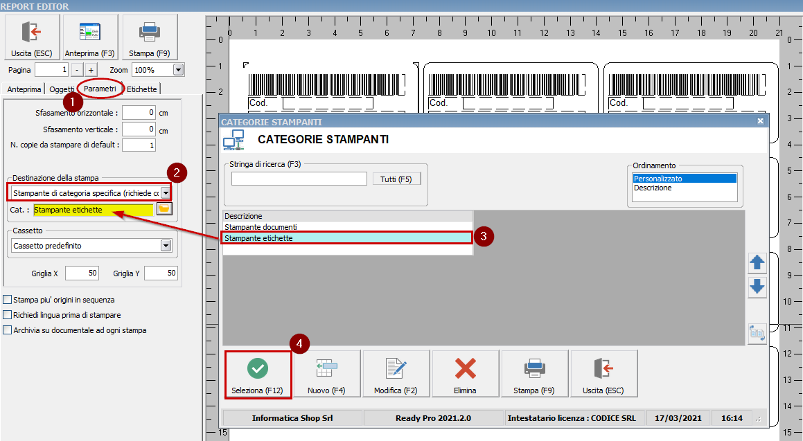

Per completare la configurazione dovremo fare un'ulteriore operazione, ovvero per ogni modello di stampa configurato sul report editor per cui vogliamo reindirizzare in automatico alla stampante corretta, dovremo andare ad indicare quale "categoria di stampante" usare per quel modello.
Ad esempio per il modello di stampa per le etichette selezioneremo come destinazione di stampa "Stampante di categoria specifica" , selezionando poi la categoria che abbiamo creato in precedenza (nel nostro caso "Stampante etichette")
