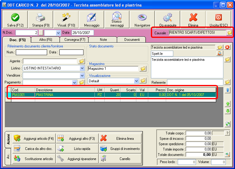

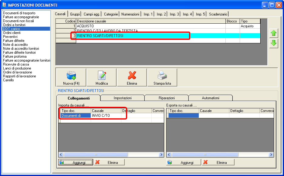

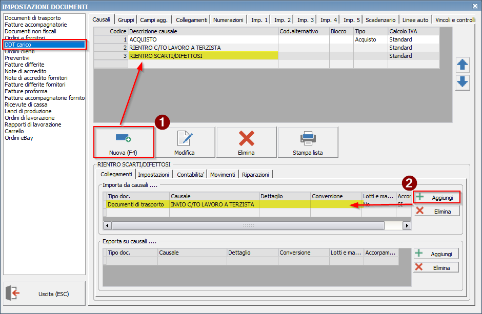

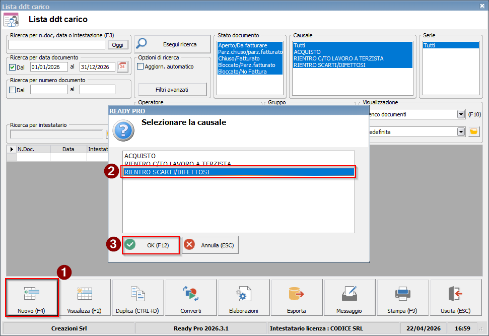

Se i prodotti difettosi ci vengono rispediti dal terzista e vogliamo ricaricarli nel nostro magazzino (magari per una riparazione o una rigenerazione) possiamo, ad esempio, creare una nuova causale per i DDT di carico che chiameremo RIENTRO SCARTI/DIFETTOSI (o qualcosa di simile).
Questa causale sara' ovviamente collegata con la relativa causale di INVIO IN C/TO LAVORO.

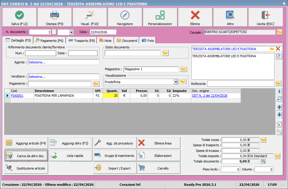

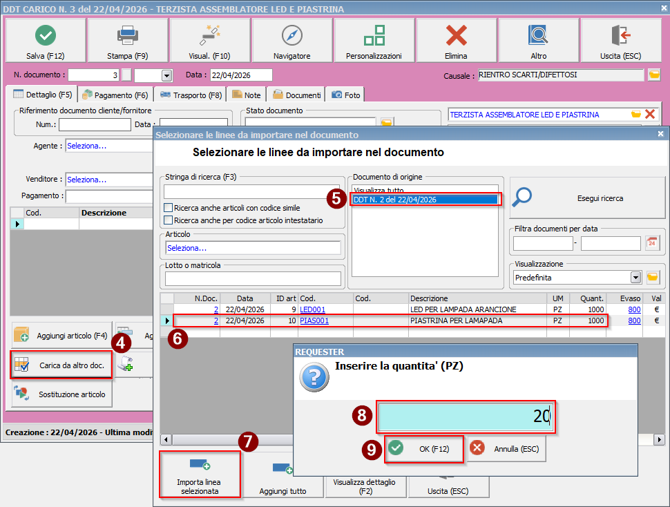

Quindi potremo chiaramente creare un DDT di carico con questa causale e fare rientrare i prodotti guasti.
Poi utilizzando il pulsante , andiamo ad inserire sul documento il prodotto guasto proveniente dal DDT di invio al terzista e la relativa quantità .
Volendo, possiamo anche valorizzare questi documenti e successivamente effettuare delle statistiche su tutti i documenti con questa causale.

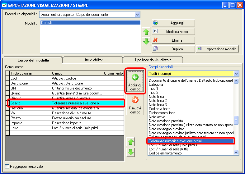

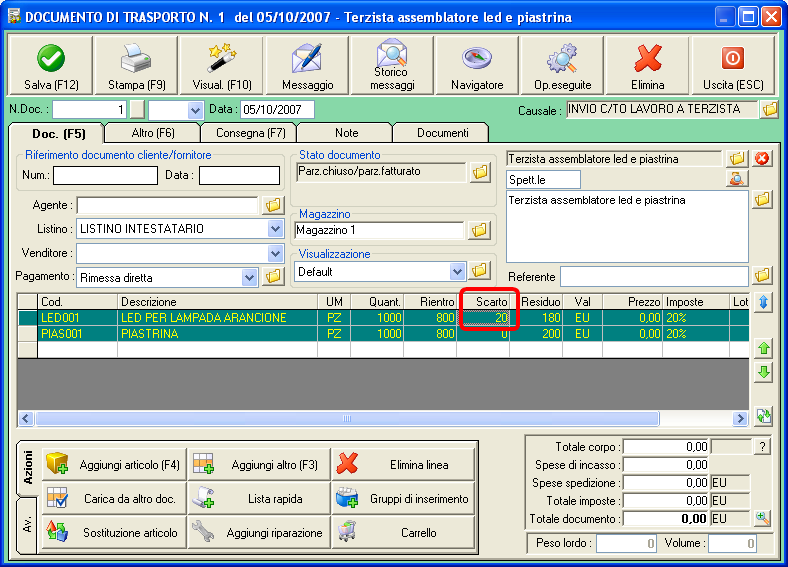

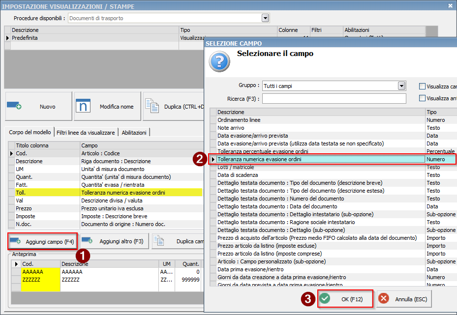

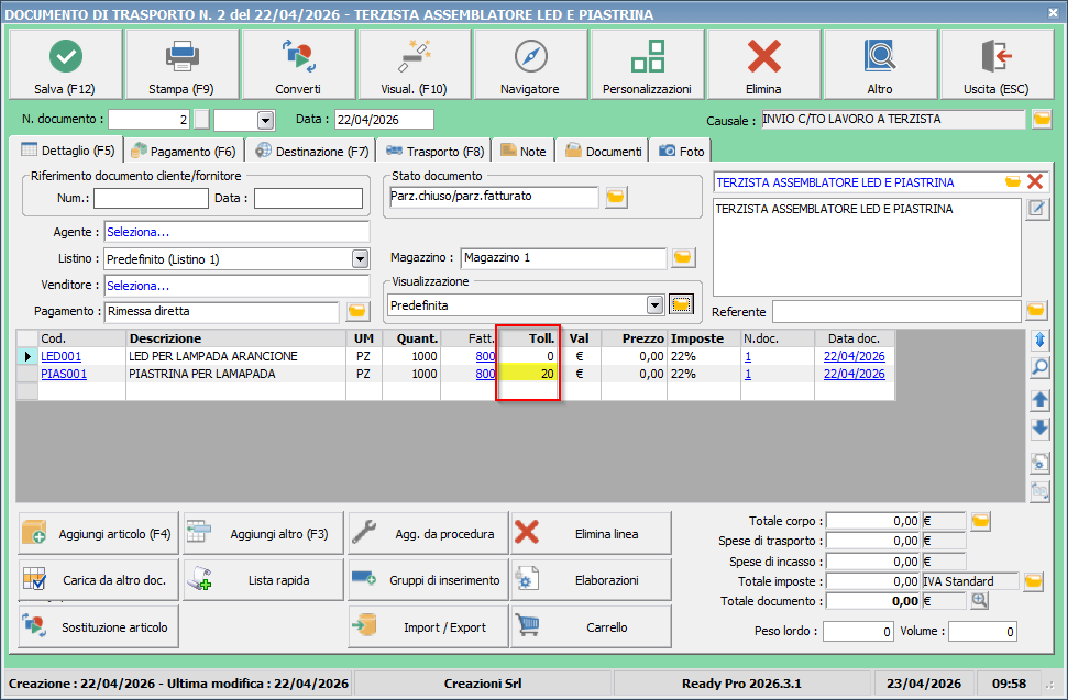

Se invece il terzista ci comunica che esistono 20 PZ guasti che non sono comunque rigenerabili o che non ci interessa riciclare perche' di scarso valore, un'altra possibilita' e' quella di registrare lo scarto direttamente sul DDT di INVIO IN C/TO LAVORO.
Per fare questo possiamo aggiungere nella visualizzazione del DDT il seguente campo:
che ci permette di indicare direttamente la quantita' scartata, in modo che le quantita' residue a rientrare vengano calcolate correttamente.
Stara' poi a noi decidere se integrare le quantita' difettose con nuove materie prime o se rettificare l'ordine di lavorazione e ridurre le quantita' da produrre.
