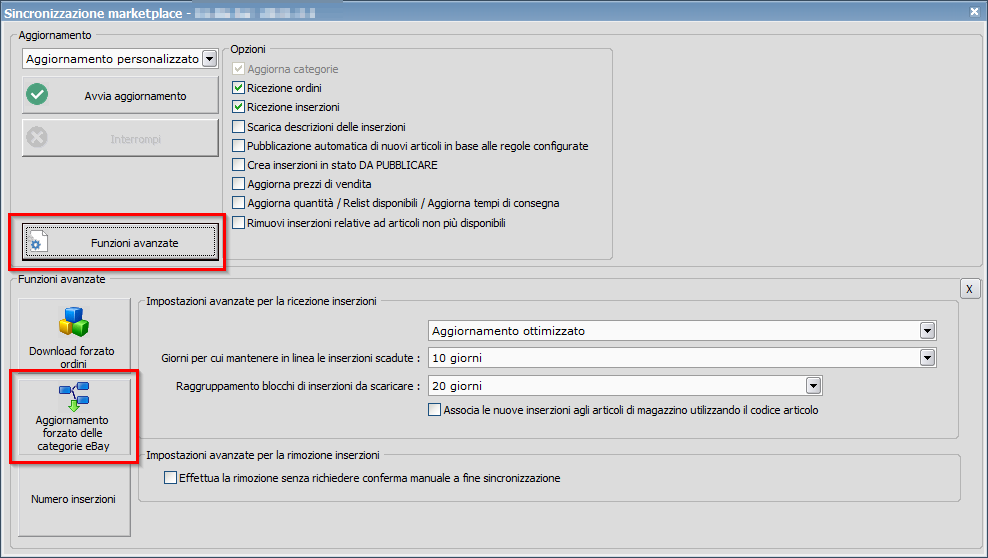

Il pulsante [Aggiornamento forzato delle categorie eBay] forza il download da eBay della tabella delle categorie aggiornate, e le memorizza sull'archivio di Ready Pro (per consentire poi di selezionare le categorie eBay sulle inserzioni e sulle impostazioni)
Ready Pro aggiorna già automaticamente la tabella delle categorie eBay ad ogni sincronizzazione COMPLETA, quindi normalmente questa funzionalità non ha nessuna utilità.
Ci sono però casi in cui si potrebbero riscontrare differenze tra le categorie eBay che vengono proposte da Ready Pro e quelle che sono visibili su eBay stesso, e quindi potrebbe essere utile forzare un aggiornamento tramite questo pulsante, ed in particolare:
- utenti che non effettuano regolarmente delle sincronizzazioni complete (ad esempio perchè hanno molte inserzioni pubblicate) dovrebbero effettuare regolarmente almeno un aggiornamento manuale delle categorie
- in caso di problemi all'archivio, e quindi in caso la tabella delle categorie venga danneggiata, può essere utile un aggiornamento forzato
