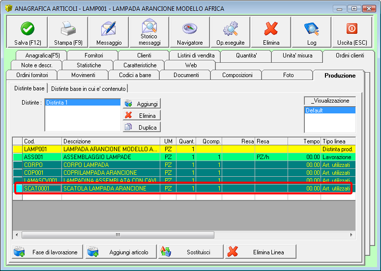

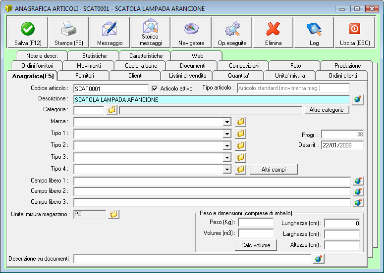

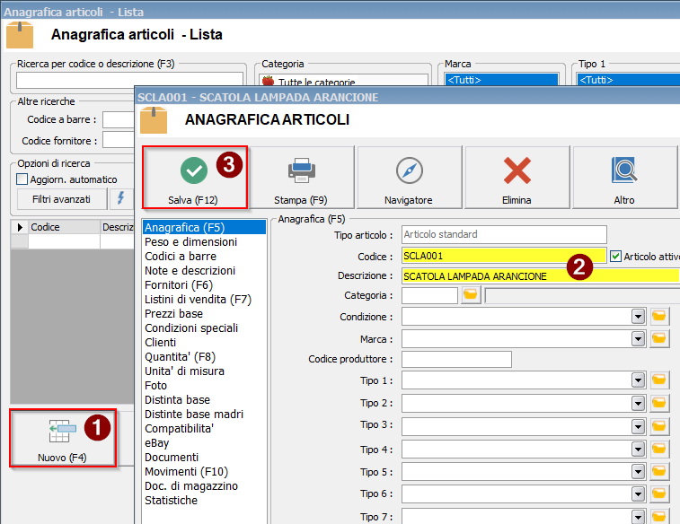

La prima cosa da fare e' codificare un articolo per ogni tipo di imballo che si ha la necessita' di gestire, un articolo che sara' gestito come qualsiasi materia prima.
Ad esempio, si potrebbe codificare un articolo di questo tipo (SCATOLA LAMPADA ARANCIONE):
Questo per essere certi di approvvigionare correttamente il magazzino e non rischiare di trovarsi con dei prodotti finiti senza la relativa scatola/imballo.

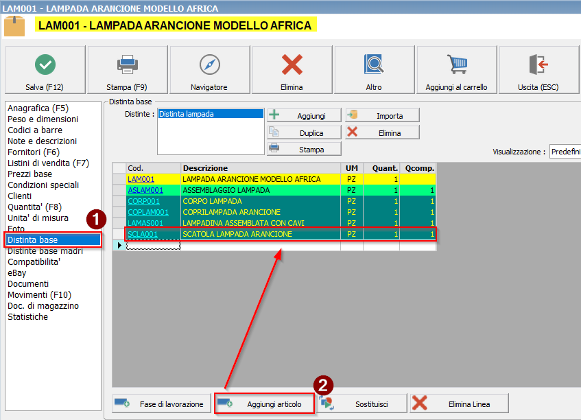

Ovviamente se la produzione prevede 1 scatola per ogni pezzo di prodotto finito, la gestione e' molto semplice perche' e' sufficiente aggiungere tale articolo nella distinta base del prodotto finito.
Per il nostro esempio di distinta base di una lampada avremmo una distinta di questo tipo:

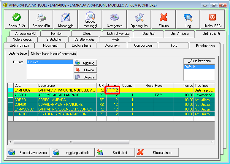

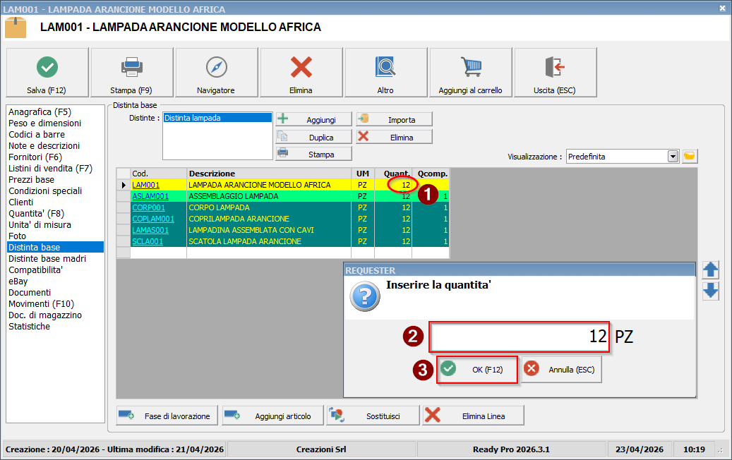

Esistono pero' casi per cui la gestione e' piu' complessa.
Ad esempio, supponiamo che il nostro prodotto finito sia confezionato in scatole da 12 PZ.
Quindi ogni scatola di prodotto finito conterra' 12 lampade.
Naturalmente esiste la possibilita' di calcolare 1/12 = 0,08333333 con la calcolatrice e di inserirlo come quantita' nella distinta base, ma con Ready Pro esiste anche un altro sistema che consente di fare calcoli esterni che potrebbero essere fonte di possibili errori.
Per fare un calcolo direttamente su Ready Pro si puo' modificare la quantita' sulla testa della distinta base, nel nostro caso inseriamo la quantita' relativa ad 1 confezione.

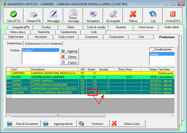

Come si puo' vedere, sono state automaticamente ricalcolate le quantita' di tutte le materie prime necessarie (12 PZ per ogni componente).

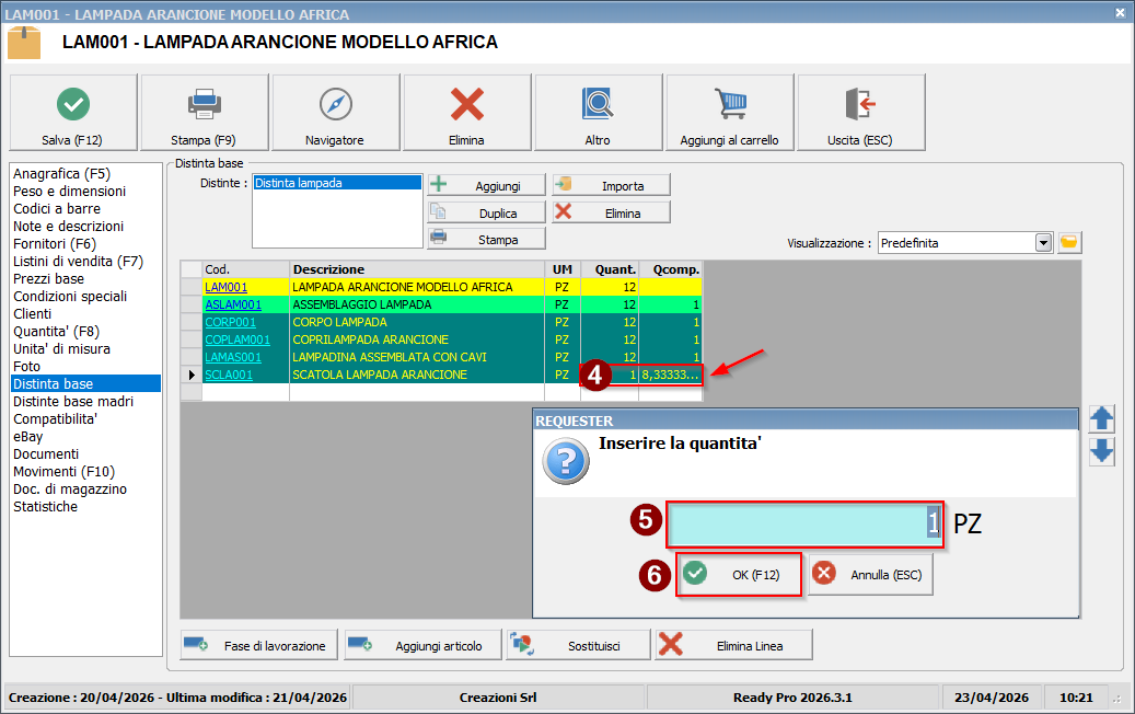

Nel caso del prodotto SCATOLA pero' e' sufficiente 1 PZ per ogni 12 PZ di prodotto finito quindi e' possibile inserire tale quantita' modificando direttamente la quantita' sulla riga.

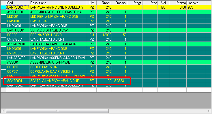

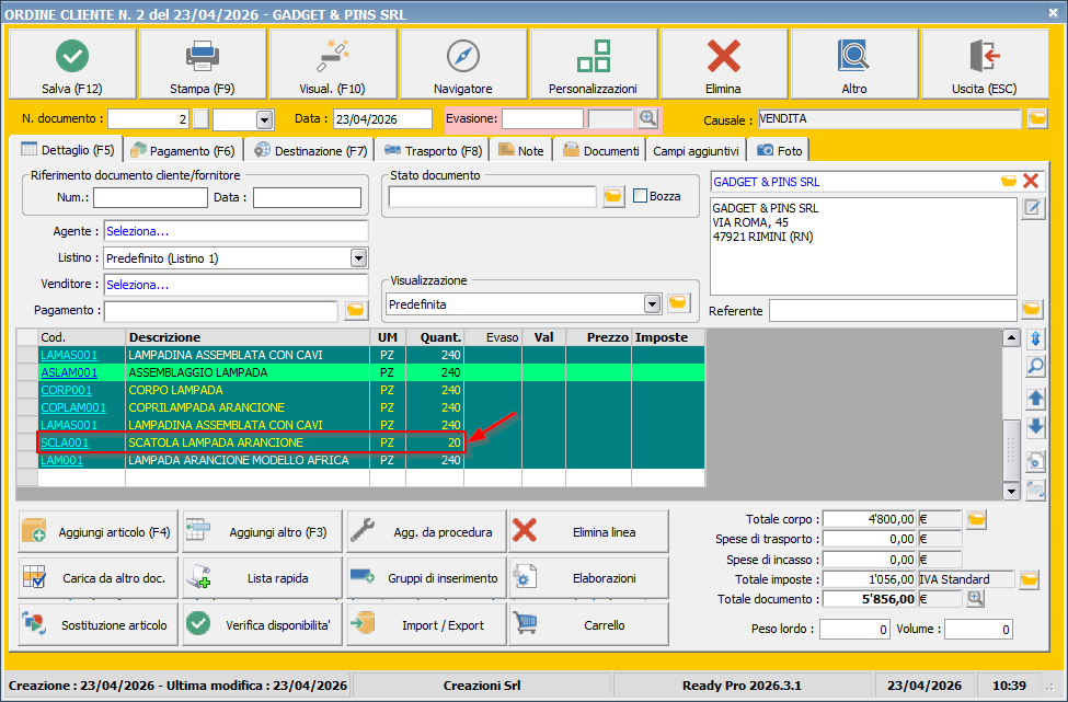

In questo modo viene automaticamente ricalcolato il rapporto scatola/lampada che verra' utilizzato in fase di produzione.
Ad esempio, creando un ordine di 240 lampade, automaticamente verra' calcolato che servono 20 scatole e verra' impegnato il magazzino per tale quantita'.
