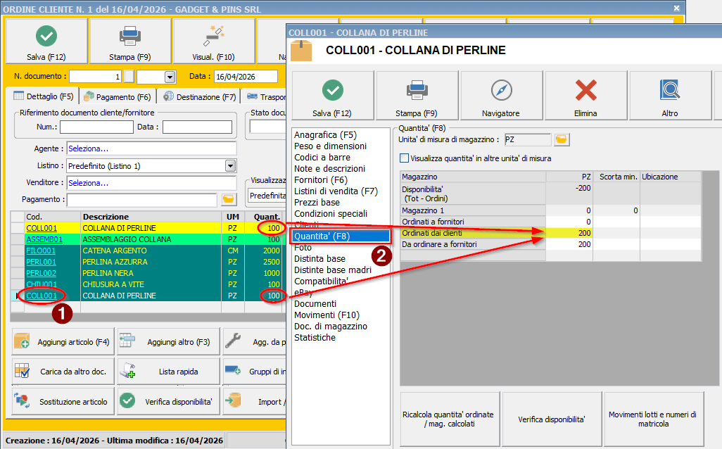

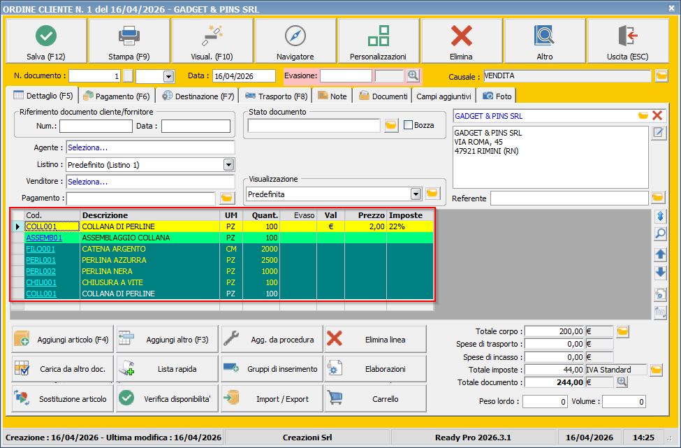

Supponiamo di avere creato un ordine cliente simile al seguente (visto nell'esempio Creare un ordine cliente di articoli da produrre):

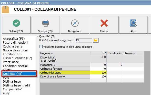

Cliccando, ad esempio, sul codice articolo COLL001 - COLLANA DI PERLINE ed accedendo alla sezione Quantità della scheda articolo, andiamo a verificare le quantita' che risulta ordinata dai clienti e notiamo che risultano 200 pezzi.
Come possiamo vedere non tutte le quantita' sono corrette, in particolare risultano ordinate 200 "Collane di perline" mentre in realta' le collane ordinate sono 100.
Questo avviene perche', come si puo' vedere, la prima linea e l'ultima linea dell'ordine cliente sono praticamente uguali, ma in realta' hanno finalita' diverse.
Per capire meglio come queste linee vanno utilizzate, consigliamo di procedere con la descrizione del collegamenti tra i documenti di produzione.
Per come e' configurato il magazzino ordini clienti di base di Ready Pro, vengono prese in considerazione tutte le linee, e nel caso del nostro ordine la "collana di perline" compare sia come prima riga (la riga effettivamente ordinata dal cliente) sia come ultima riga (la riga che serve per identificare il prodotto da produrre).

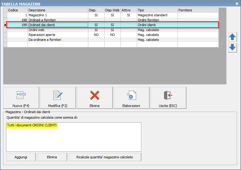

Una delle prime cose che dobbiamo fare per iniziare ad utilizzare il modulo produzione, e' quindi configurare correttamente il magazzino "Ordinati dai clienti".
Per fare questo e' sufficiente entrare nel menu Tab / Magazzini.

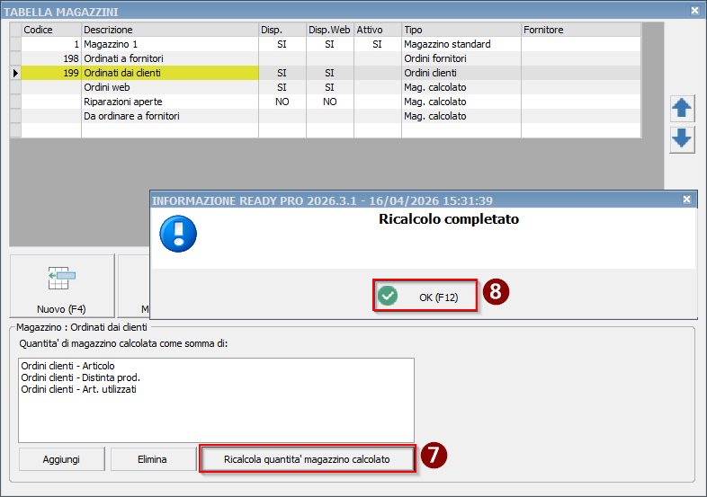

Come si puo' vedere nella parte bassa dello schermo il magazzino "Ordinati dai clienti" e' configurato in modo che venga calcolato come somma di qualsiasi linea inserita in ORDINI CLIENTI.

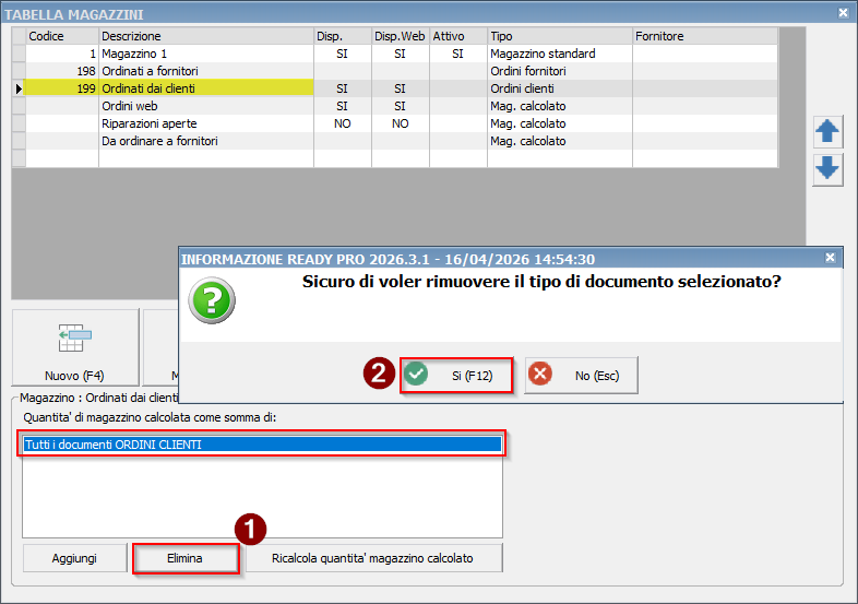

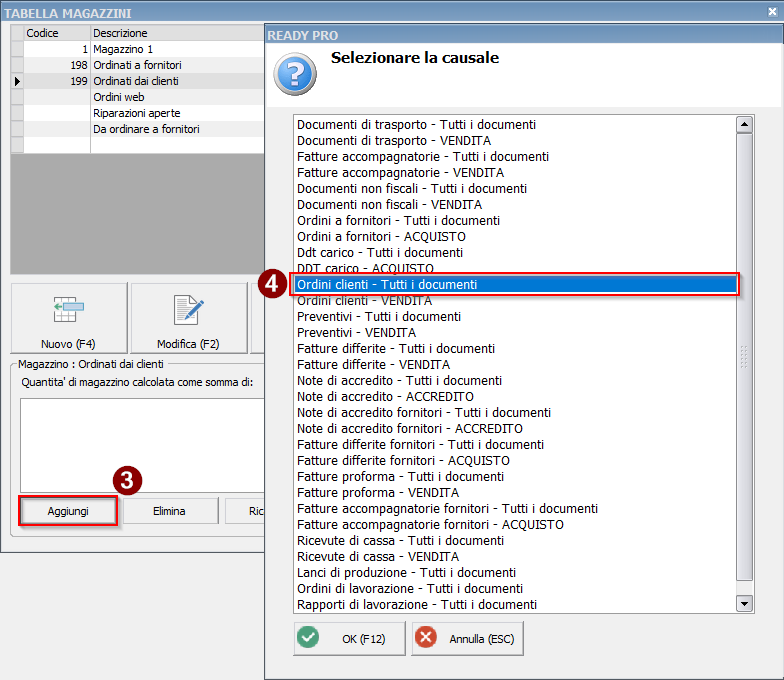

Eliminiamo il collegamento con il pulsante Elimina,

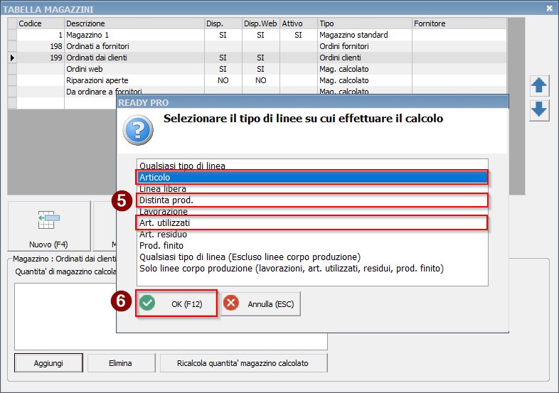

e poi utilizzando il pulsante Aggiungi, aggiungiamo (uno alla volta) invece il collegamento a:
- Ordini clienti - Tipo linea : Articolo
- Ordini clienti - Tipo linea : Distinta produzione
- Ordini clienti - Tipo linea : Articoli utilizzati

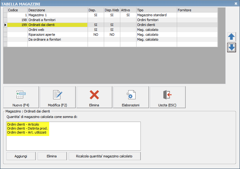

Il risultato in pratica dovrebbe essere questo:
Alla fine della configurazione premere il pulsante Ricalcola quantita' magazzino calcolato per ottenere i dati coerenti.
Se ora riaccediamo alla scheda dell'articolo COLL001 - COLLANA DI PERLINE alla sezione Quantità, ed andiamo a verificare nuovamente le quantita' che risulta ordinata dai clienti, possiamo ora notare che il calcolo viene eseguito correttamente (100PZ).
