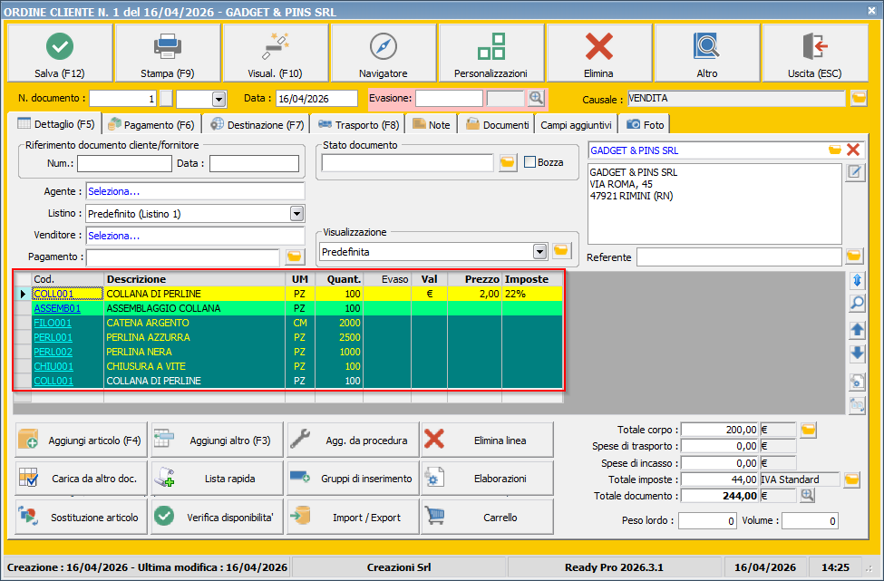

Per il nostro esempio partiamo sempre da questo ordine cliente relativo ad un ordine di 100 Collane di perline.

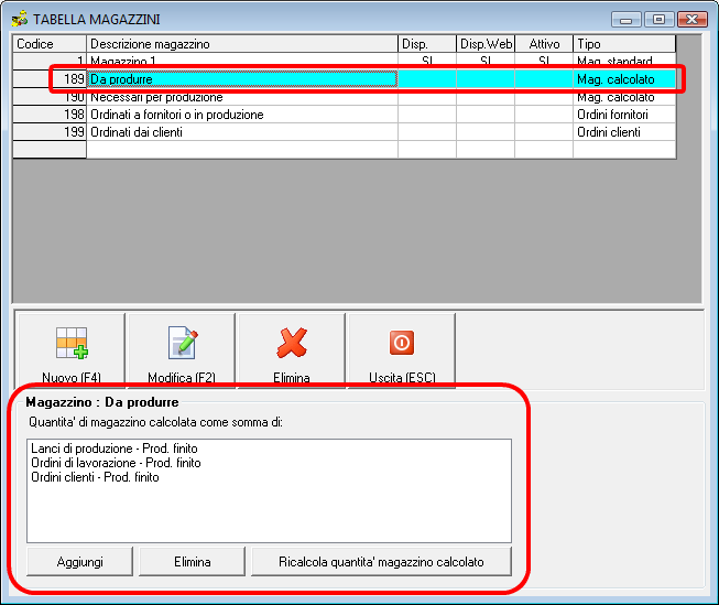

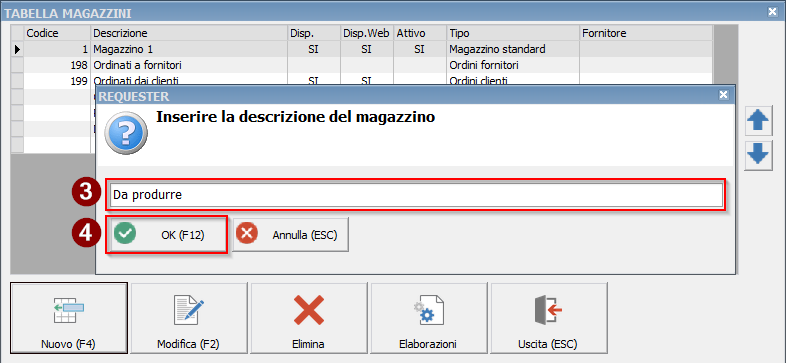

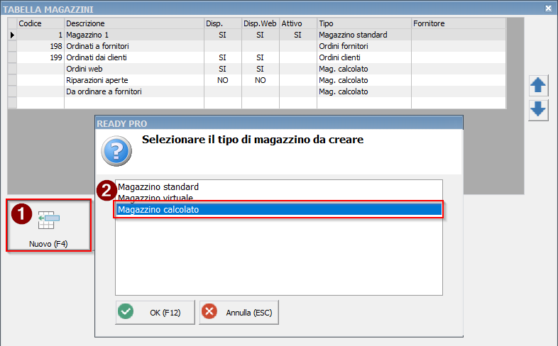

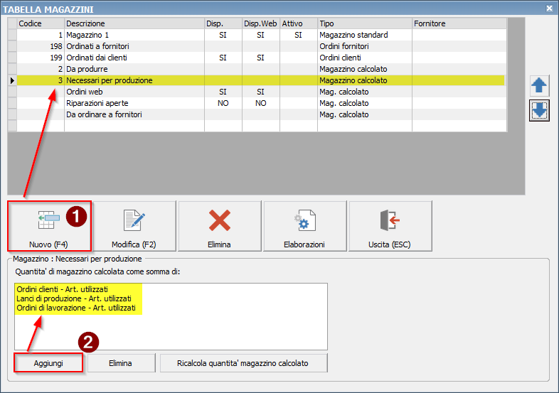

La creazione di questi magazzini e' come sempre possibile tramite la procedura Tab / Magazzini.
Da qui premiamo il pulsante Nuovo (F4) e creiamo un nuovo MAGAZZINO CALCOLATO.
- Quantita' di articoli da produrre
- Quantita' di componenti necessaria per la produzione

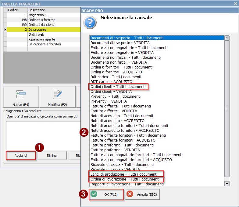

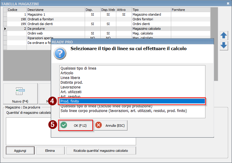

che chiameremo "Da produrre"-
Poi tramite il pulsante Aggiungi colleghiamo questo magazzino ai documenti "Ordini clienti", "Lanci di produzione" e "Ordini di lavorazione"
per i tipi linea Prod. finito,

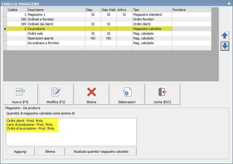

fino ad ottenere un risultato come il seguente:

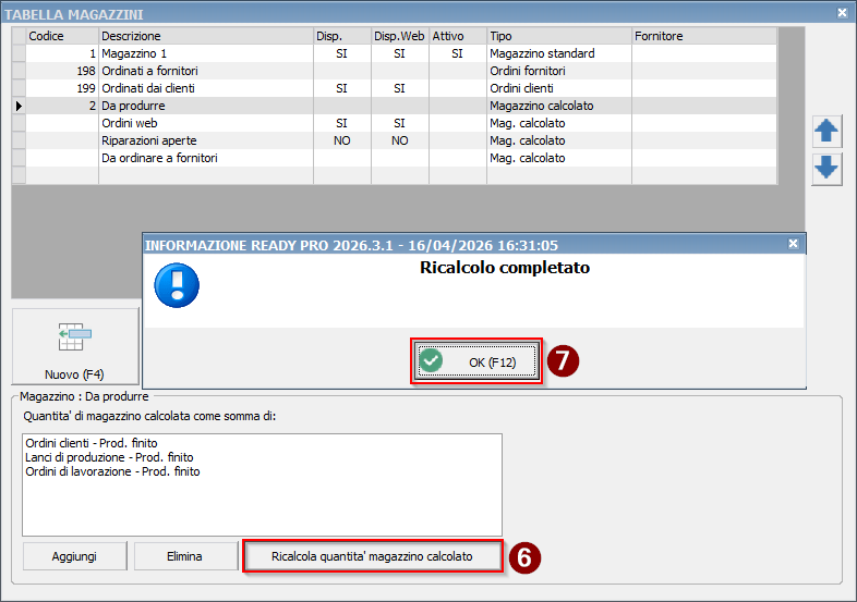

Al termine occorre sempre di effettuare il Ricalcolo della quantita' del magazzino calcolato tramite l'apposito pulsante.

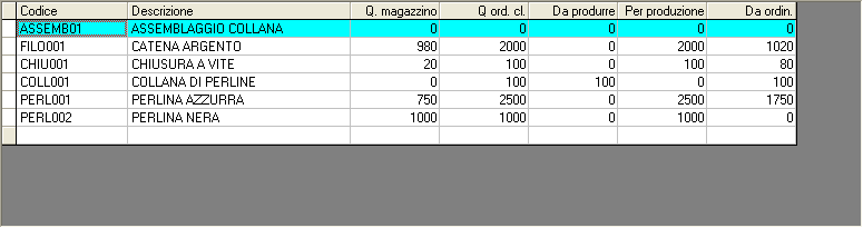

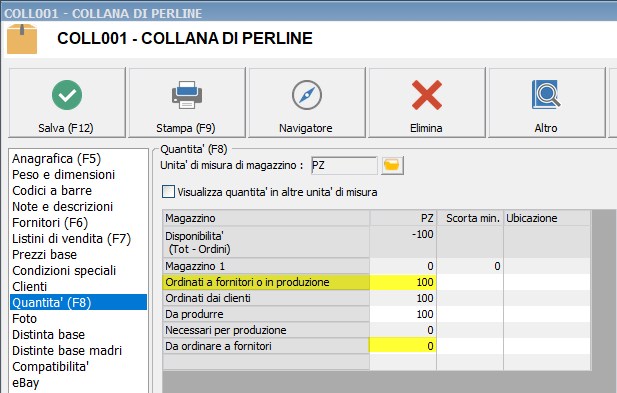

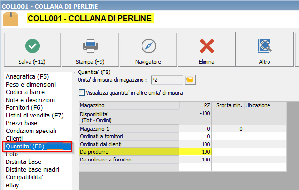

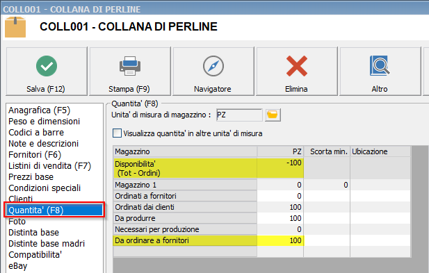

Se ora proviamo ad effettuare un controllo nella scheda dell'articolo COLL001 - COLLANA DI PERLINE alla sezione Quantità, notiamo la presenza del nuovo magazzino calcolato Da produrre con le relative quantità risultanti dagli ordini clienti da evadere (100PZ).

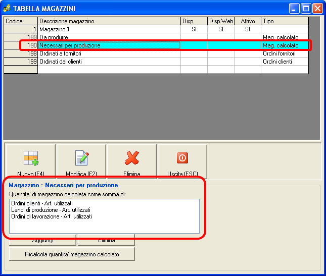

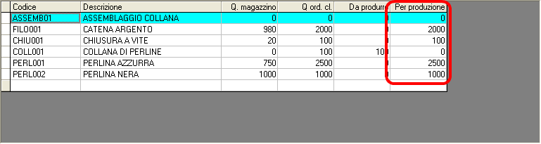

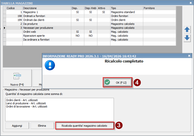

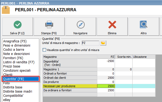

Allo stesso modo si puo' creare un magazzino "Necessari per produzione", generato come somma delle linee "Articoli utilizzati" degli ordini clienti, lanci di produzione e ordini di lavorazione.
Al termine occorre sempre di effettuare il ricalcolo della quantita' del magazzino calcolato tramite l'apposito pulsante.

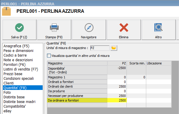

Se ora proviamo ad effettuare un controllo nella scheda dell'articolo PERL001 - PERLINA AZZURRA (componente della distinta base) alla sezione Quantità, notiamo la presenza del nuovo magazzino calcolato Necessari per produzione con le relative quantità (2.500PZ) risultanti dai componenti della distinta base necessari ad evadere il quantitativo di prodotto finito ordinato dai cienti.

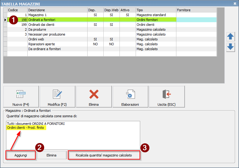

Come possiamo notare, Ready Pro esegue gia' il calcolo delle quantita' da ordinare per ogni componente che troviamo valorizzato nel magazzino calcolato Da ordinare a fornitori.
L'unica quantita' non propriamente corretta e' quella relativa al prodotto finito "COLL001 - Collane di perline".
Questo articolo non e' disponibile a magazzino, e non risulta ordinato ad alcun fornitore, quindi Ready Pro ci indica (erroneamente) che ci sono 100PZ da ordinare.

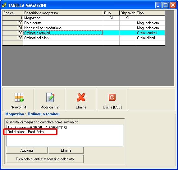

Per evitare questo inconveniente dobbiamo configurare il magazzino "Ordinati a fornitori" in questo modo:
Possiamo anche rinominare il magazzino "Ordinati a fornitori" in "Ordinati a fornitori o in produzione" cosi' la quantita' contenuta all'interno risultera' piu' chiara.

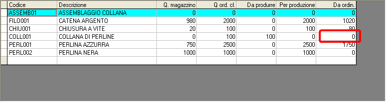

Il risultato, a livello di calcolo quantita', e' il seguente come si evince dalla scheda articolo del prodotto finito:
- Ordinati a fornitore o in produzione: 100 PZ
- Da ordinare a fornitori: 0 PZ (in quanto prodotto finito da produrre)
