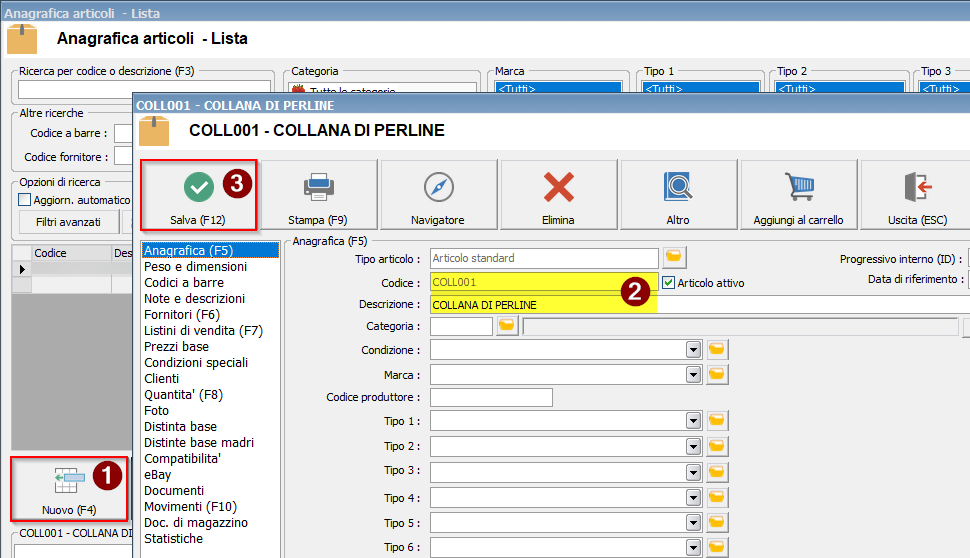

Iniziamo con il creare un nuovo articolo "Collana di perline" nello stesso modo in cui creeremmo qualsiasi altro articolo:

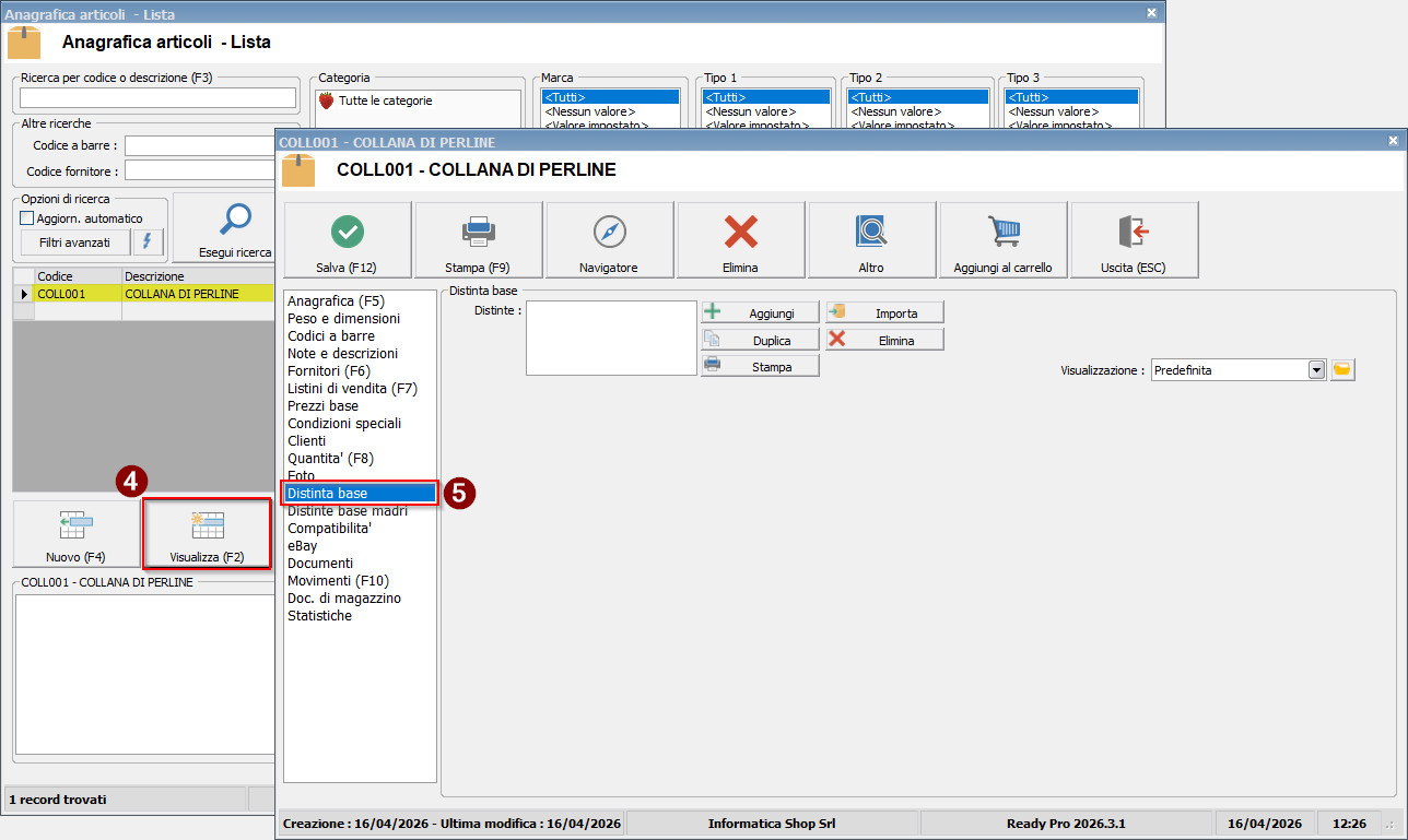

Come possiamo vedere all'interno dell'anagrafica e' presente un tab Distinta base.
Prima di potervi accedere pero' dobbiamo salvare l'anagrafica (tramite il pulsante ) e poi rientrare nuovamente.
A questo punto possiamo accedere alla sezione Distinta base (Produzione).

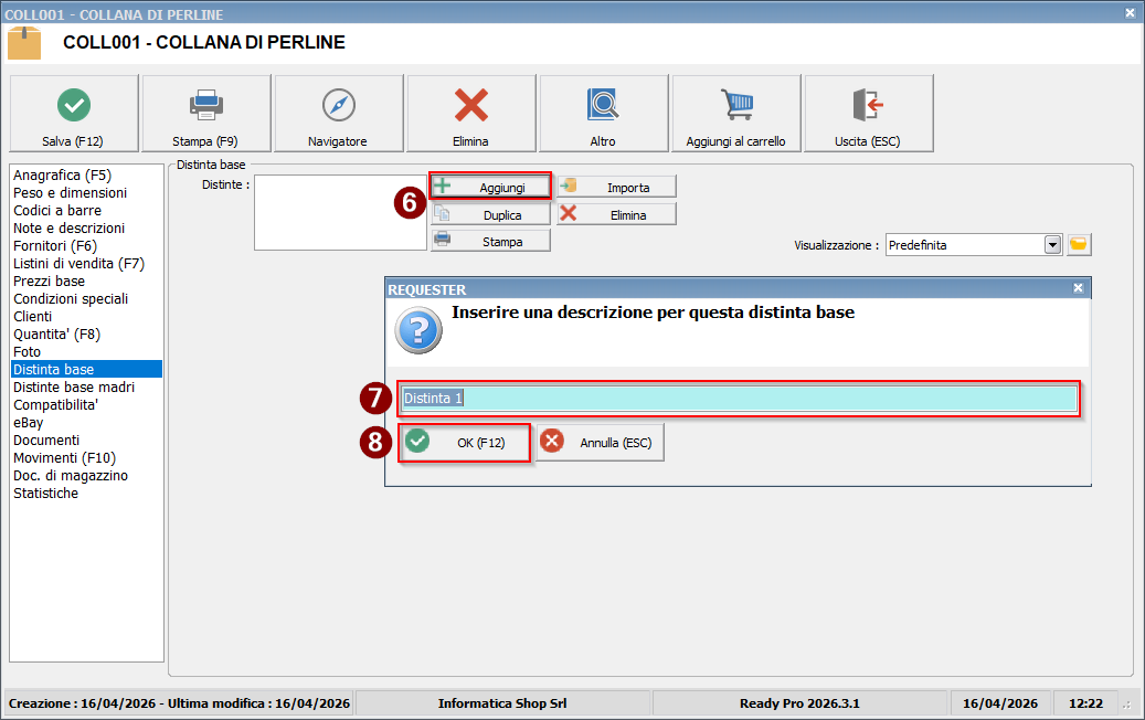

Per creare una nuova distinta base e' sufficiente premere il pulsante Aggiungi.
Verra' richiesto di inserire una descrizione per la nuova distinta base, possiamo confermare il nome che viene proposto in automatico

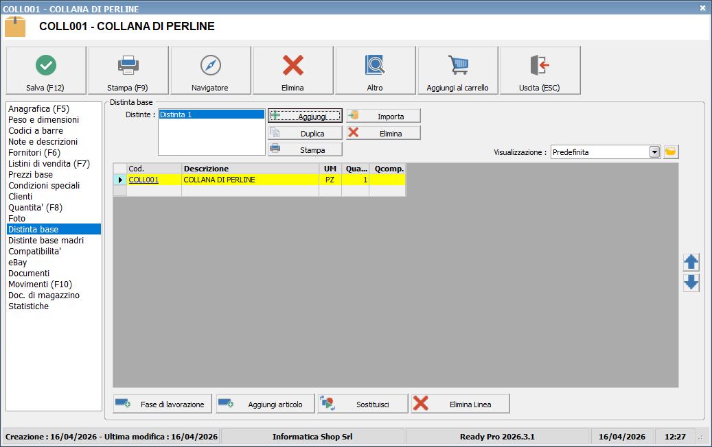

e ci troveremo davanti ad una schermata simile alla seguente:
La distinta base viene automaticamente creata con evidenziato in giallo la testa della distinta (che ovviamente contiene l'articolo Collana di perline che dobbiamo descrivere).

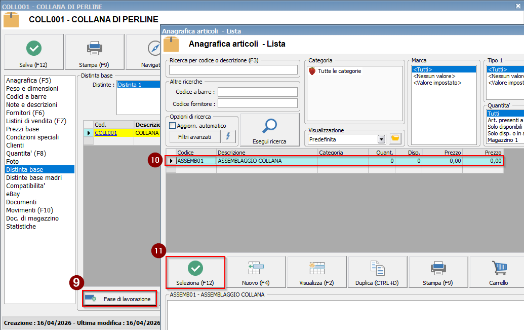

La prima cosa che e' necessario fare è aggiungere una lavorazione che descriva l'operazione necessaria per creare una collana: nel nostro caso utilizzeremo una lavorazione che chiameremo Assemblaggio collana.
Premere il pulsante Fase di lavorazione: si aprira' la lista articoli, che ci permettera' di selezionare un articolo servizio/lavorazione esistente oppure di crearne uno nuovo.

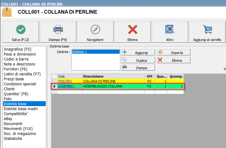

Dopo l'inserimento sulla distinta base comparira' una linea verde che contiene il nome della lavorazione necessaria per produrre l'articolo.
A questo punto si puo' passare all'inserimento dei componenti premendo il pulsante Aggiungi articolo.

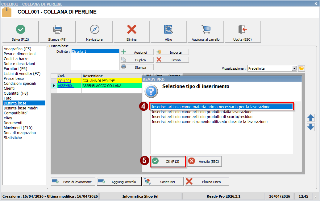

Si aprira' un nuovo requester da qui selezioniamo la prima opzione Inserisci articolo come materia prima... e confermiamo.

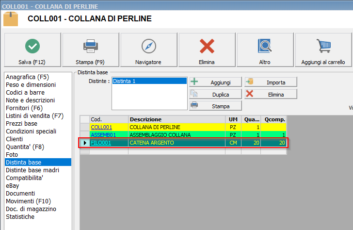

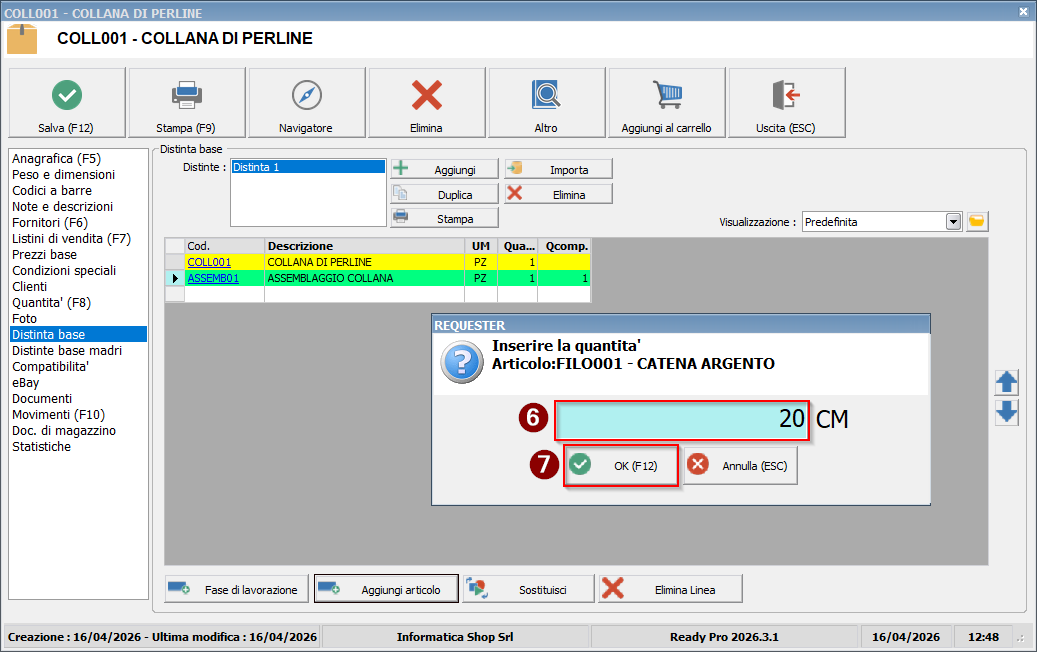

Verra' richiesta la quantità di catena (espressa in centimetri) da utilizzare per produrre una collana (ad es. 20 cm).
A questo punto saremo tornati alla distinta base con aggiunto il componente Catena argento evidenziato in giallo su sfondo verde scuro.

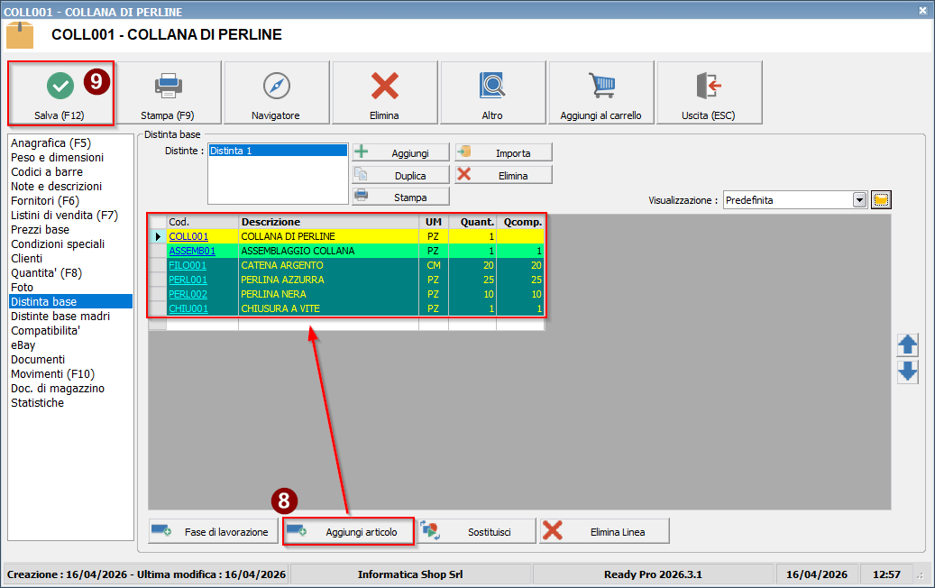

Procedere nuovamente con il pulsante per inserire tutti gli altri componenti necessari.
Alla fine dell'inserimento la distinta base sara' simile alla seguente:
A questo punto la nostra distinta base e' completa.
Per confermare e' sufficiente premere il pulsante in alto a sinistra.
