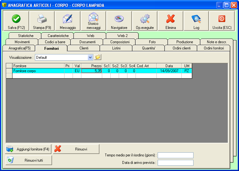

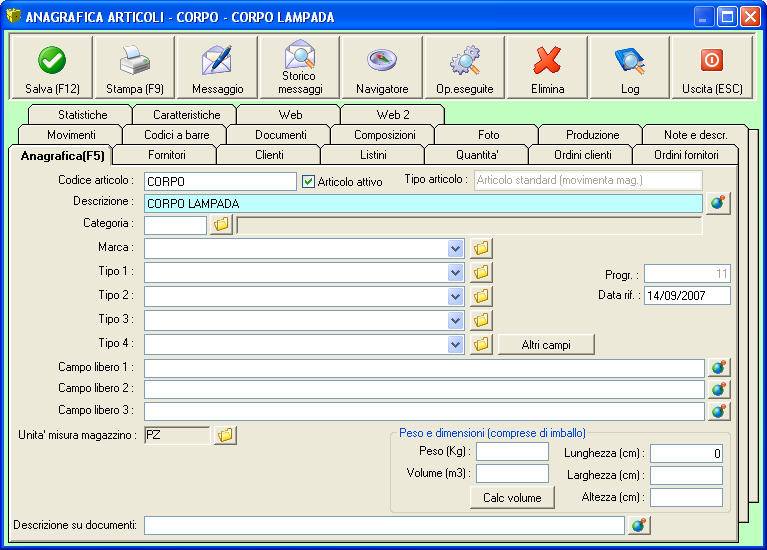

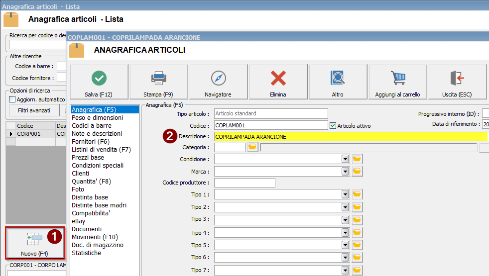

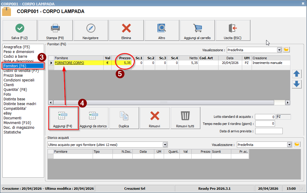

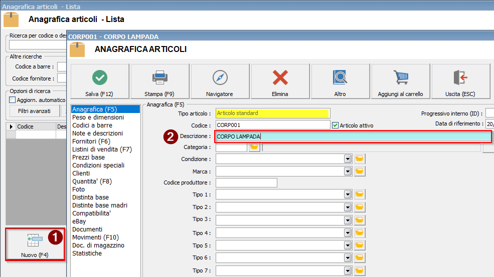

Iniziamo dal CORPO. Questa e' la parte piu' semplice, creiamo semplicemente un articolo CORPO in anagrafica
ed impostiamo il fornitore con relativo prezzo di acquisto

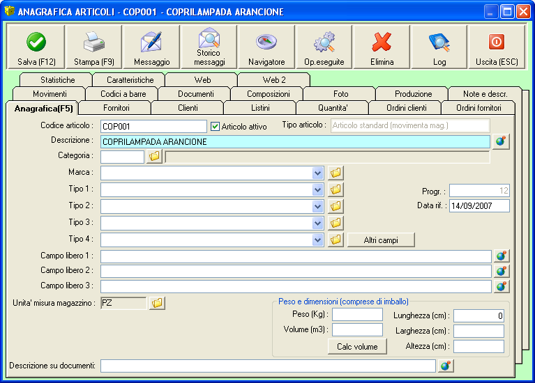

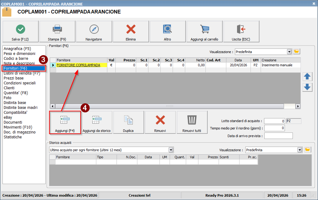

A questo punto passiamo al coprilampada. Anche qui e' semplice visto che il coprilampada viene acquistato da un fornitore che chiameremo ad esempio FORNITORE COPRILAMPADA

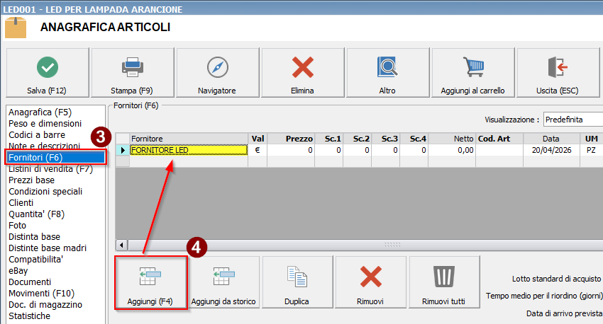

Il Led viene comprato da un fornitore (FORNITORE LED) e la piastrina da un altro (FORNITORE PIASTRINA)

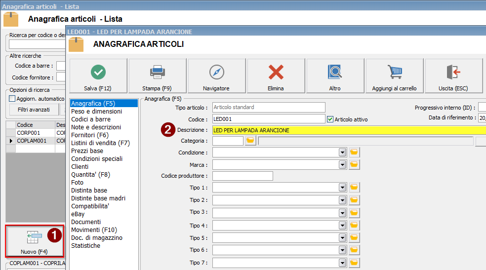

Creiamo quindi l'articolo led
il fornitore per questo articolo sara' FORNITORE LED

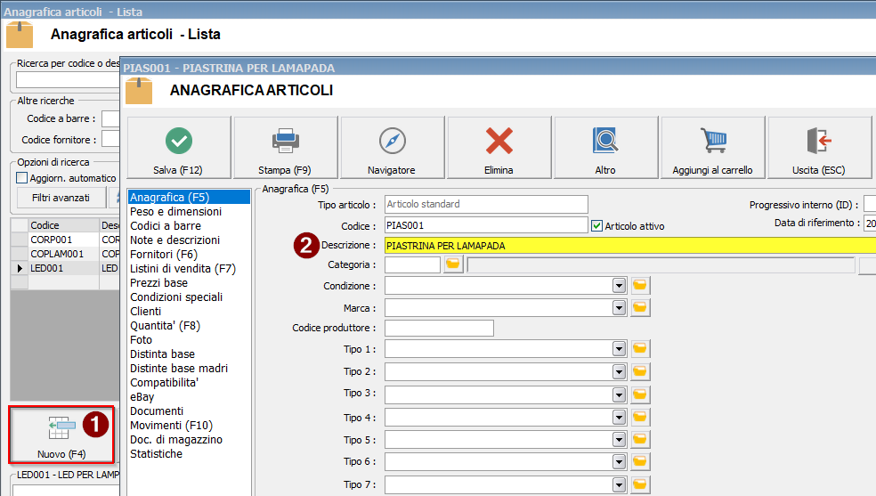

Poi creeremo anche l'articolo piastrina allo stesso modo (non mostriamo ulteriori screenshot per i componenti base perche' il procedimento e' sempre lo stesso chiaramente).

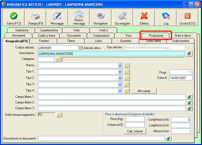

Ora passiamo a creare il primo articolo semilavorato ovvero la lampadina.

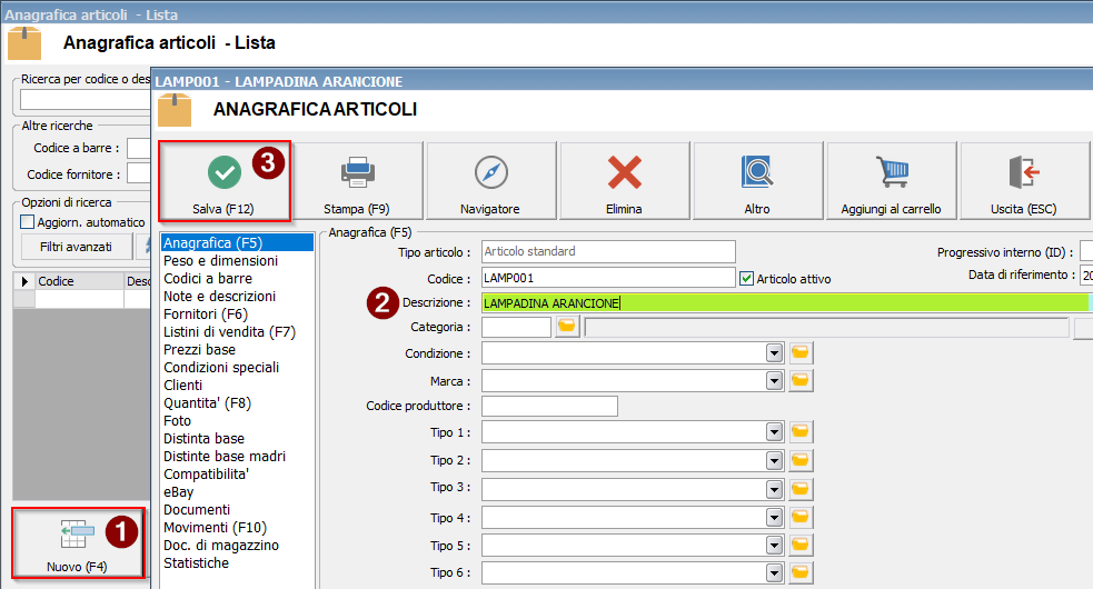

Creiamo innanzitutto l'articolo

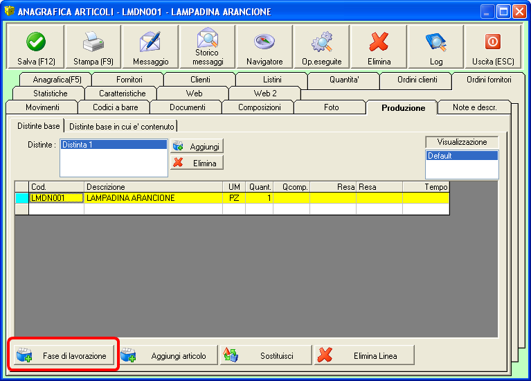

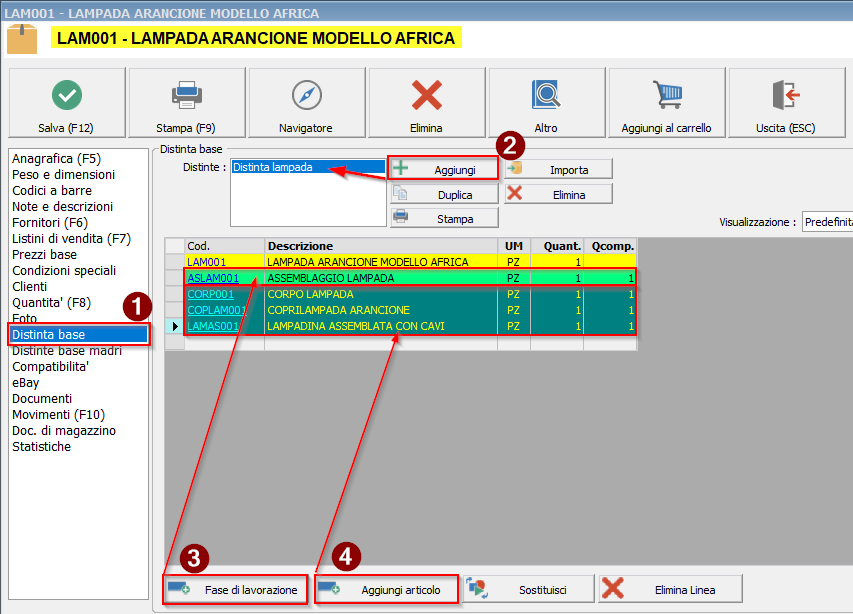

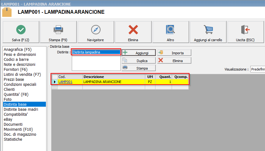

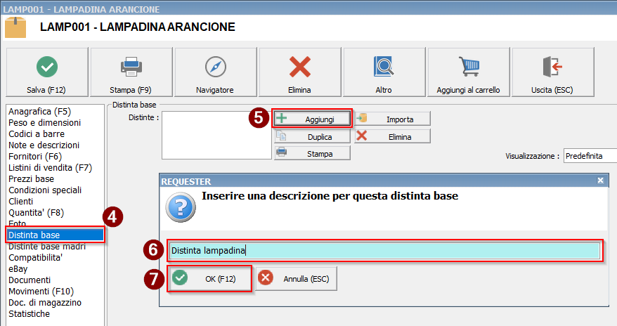

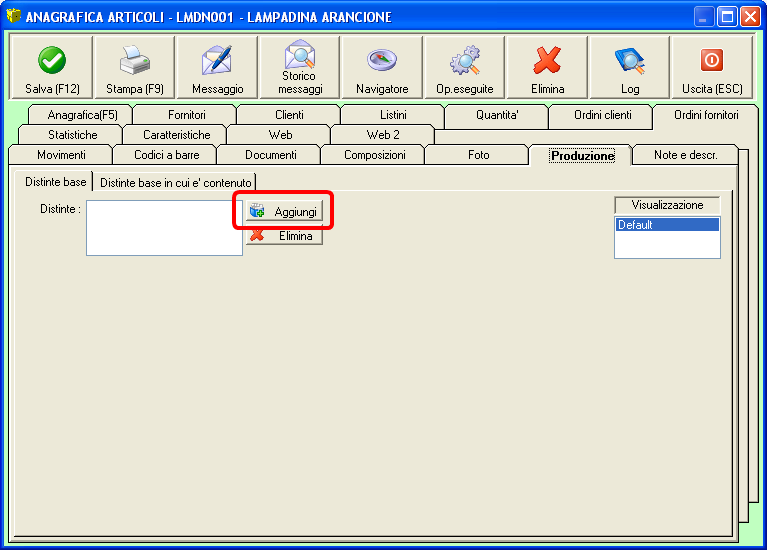

e poi passiamo a realizzare la distinta base. Entriamo nel tab "Produzione"
e creiamo una nuova distinta base per la nostra lampadina tramite il tasto [Aggiungi]

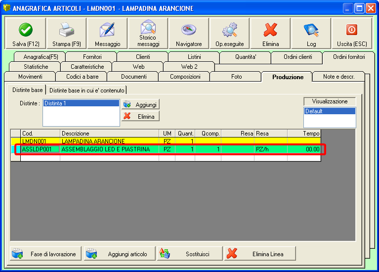

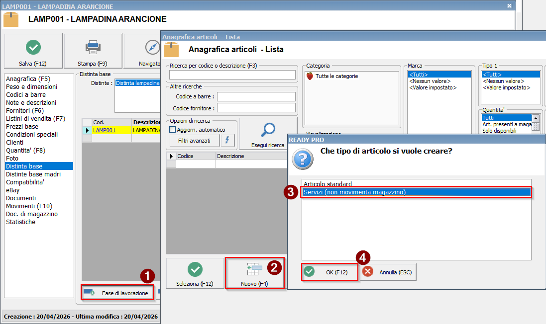

La prima cosa da fare e' aggiungere una nuova fase di lavorazione tramite il pulsante [Fase di lavorazione].

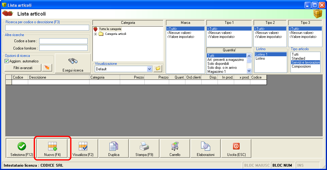

Si aprira' la lista articoli da dove dovremo selezionare il nostro "articolo di lavorazione".

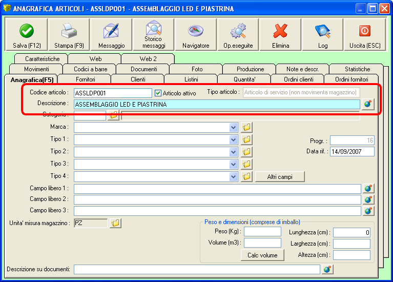

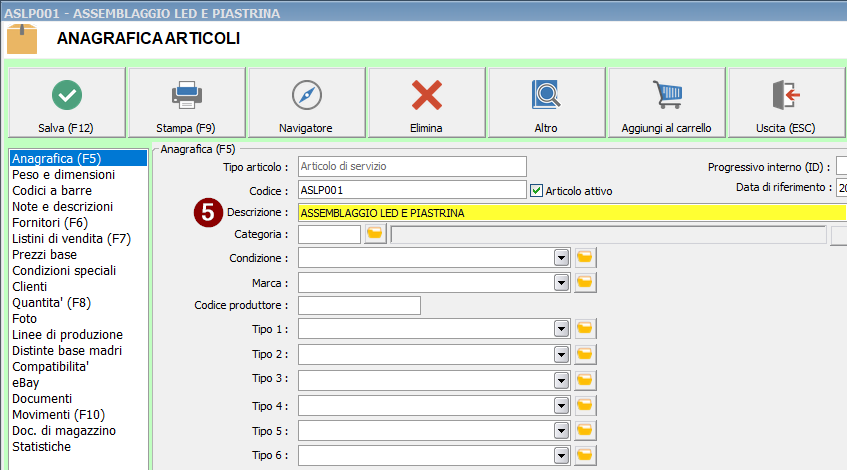

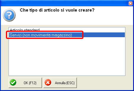

Premere il pulsante [Nuovo (F4)] per creare un nuovo articolo
che ovviamente va creato come articolo di servizio.
Assegnamo un codice ed una descrizione alla nostra nuova lavorazione

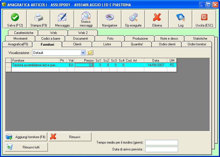

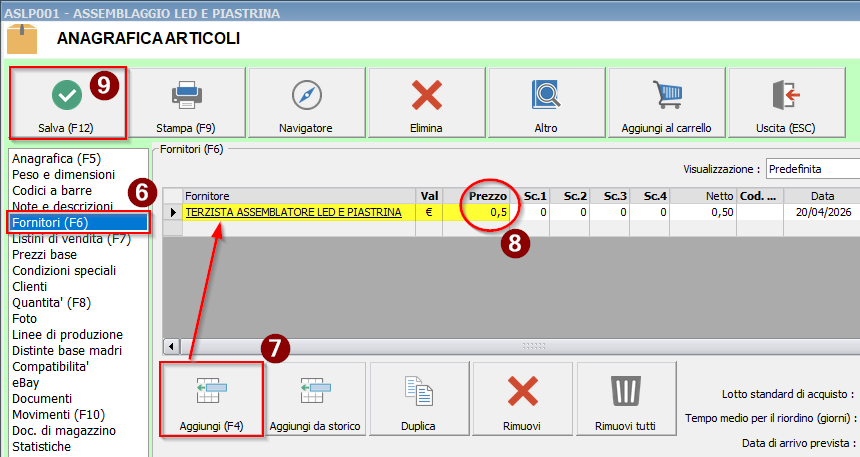

e poi nel tab "Fornitori" indichiamo qual'e' il terzista che esegue questa lavorazione
Da notare che abbiamo creato la lavorazione con unita' di misura PEZZI ed anche il prezzo che il terzista ci applichera' per questa lavorazione sara' indicato in PEZZI (nel nostro caso ad esempio abbiamo indicato che il terzista per ogni assemblaggio ci addebitera' 0,50 eu).
Salviamo la lavorazione e confermiamola dalla lista degli articoli. Torneremo in questo modo alla distinta base della lampadina da cui siamo partiti

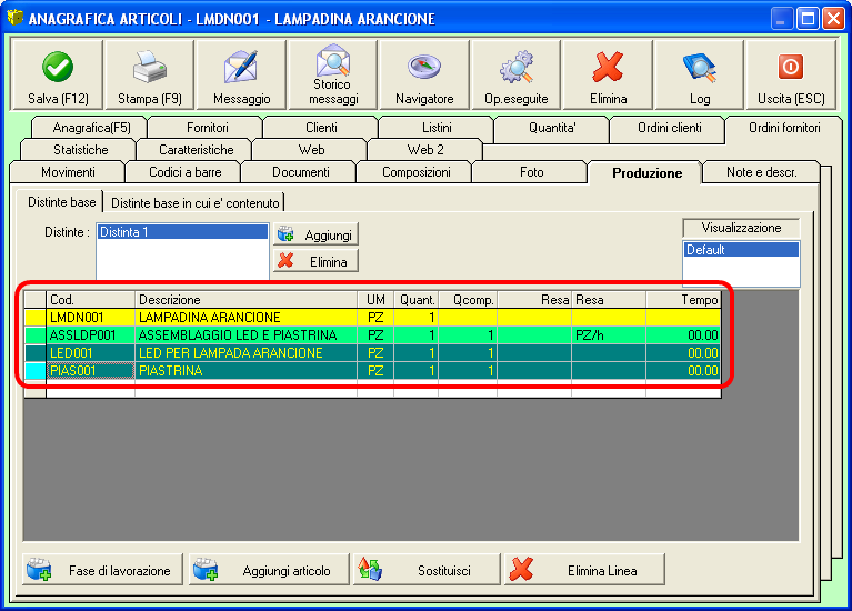

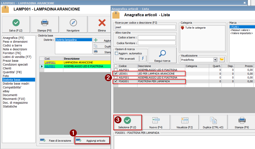

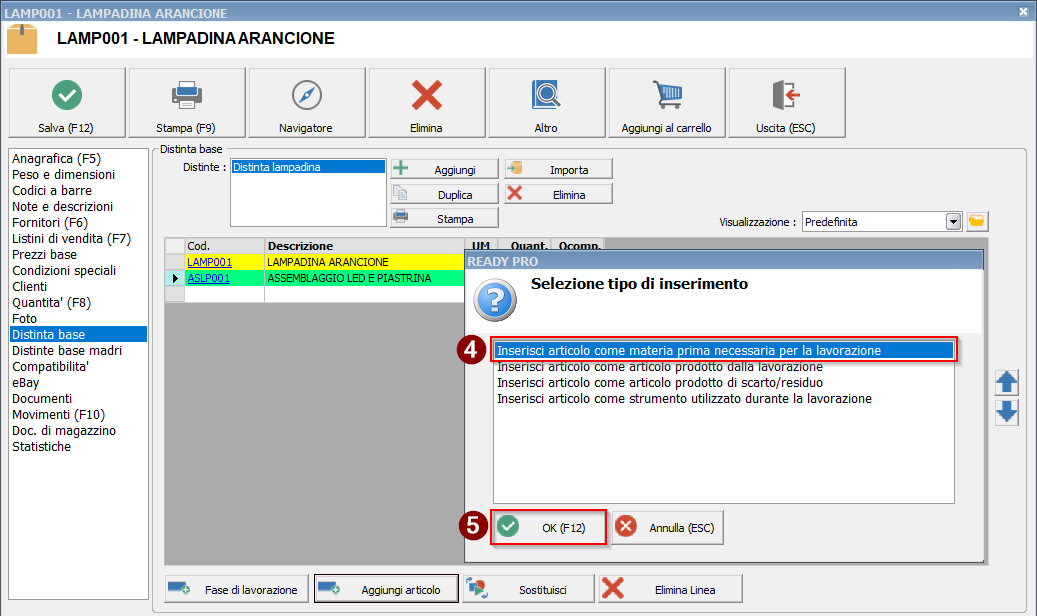

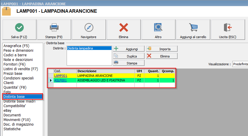

Ora passiamo a completare la distinta aggiungendo i due componenti (led e piastrina) che abbiamo creato in precedenza.

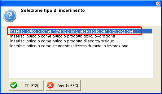

Per aggiungere i componenti occorre posizionarsi sulla linea della lavorazione (la linea con sfondo verde) e poi premere il pulsante [Aggiungi articolo]
Dopo aver selezionato ogni componente comparira' un requester come il seguente
da cui dovremo ovviamente scegliere "Inserisci articolo come materia prima" visto che si tratta di una materia prima da usare per prodotte la nostra lampadina

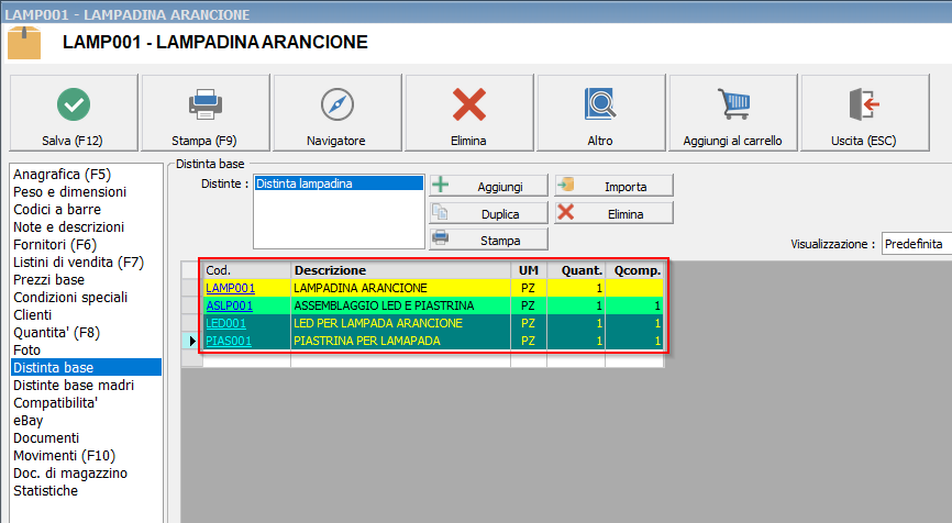

Dopo aver aggiunto i due componenti la distinta base risultante sara' quindi simile alla seguente

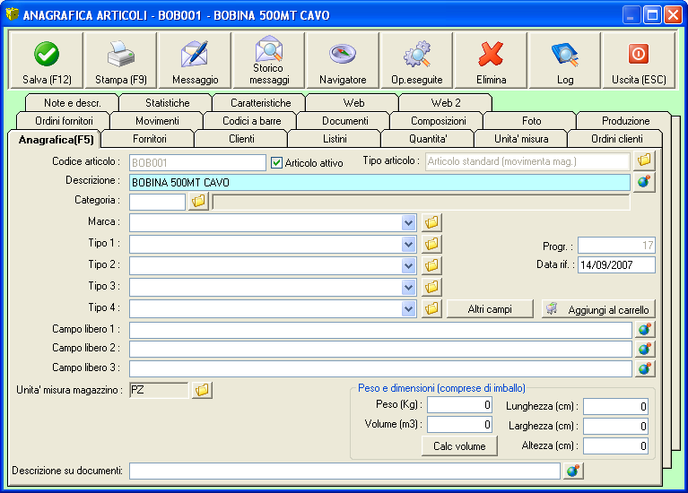

Come abbiamo scritto sopra il cavo viene comprato in bobina da un FORNITORE BOBINE e viene poi tagliato da un TERZISTA TAGLIACAVI

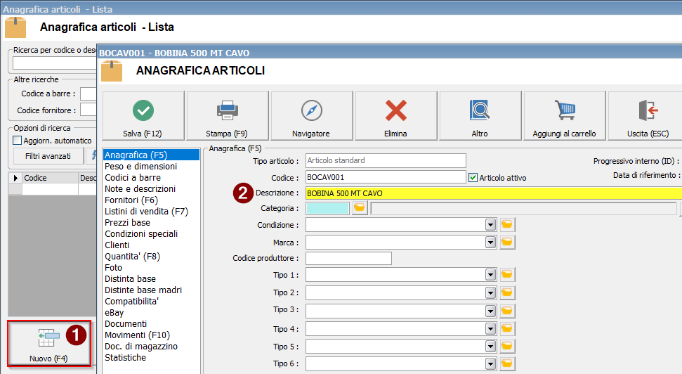

Creiamo innanzitutto l'articolo bobina cavi

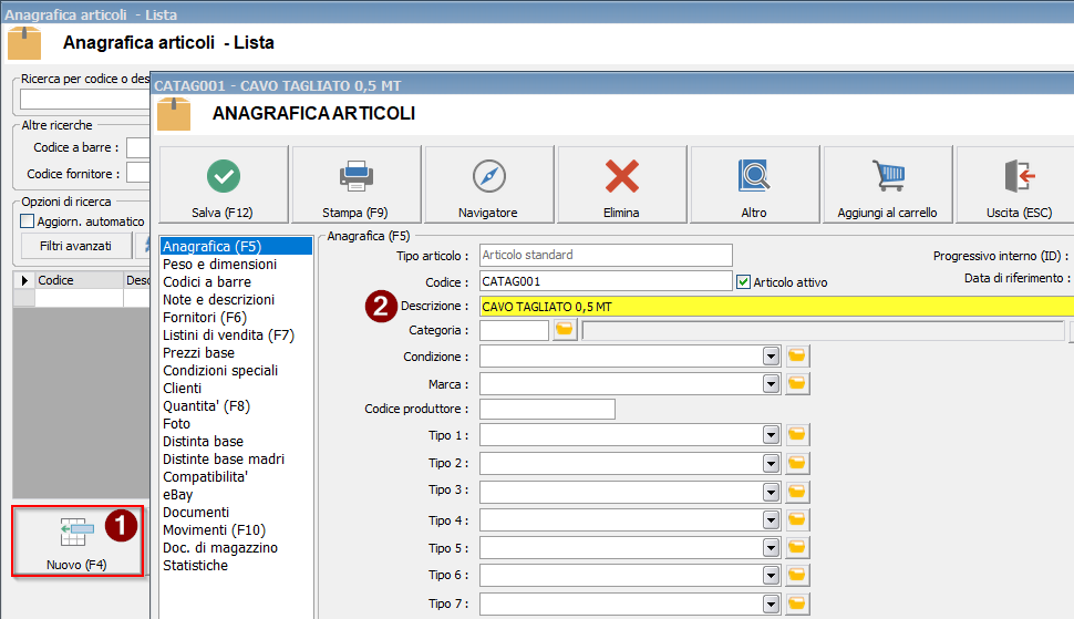

poi creiamo l'articolo semilavorato cavo tagliato

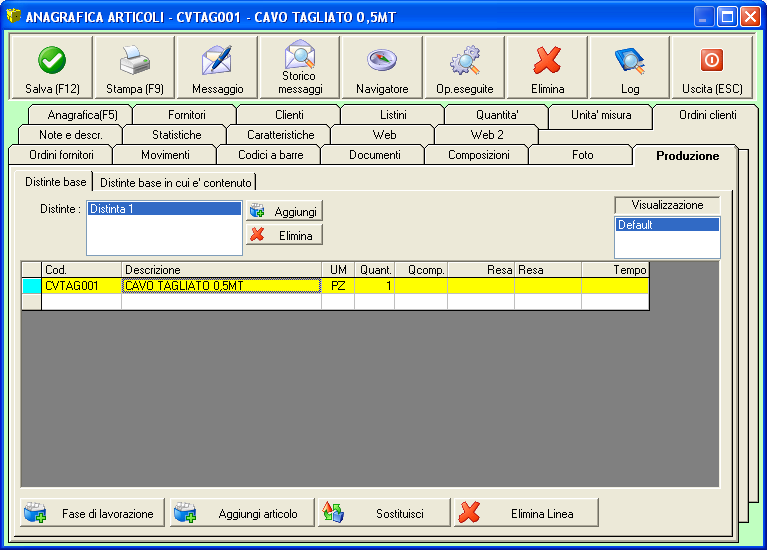

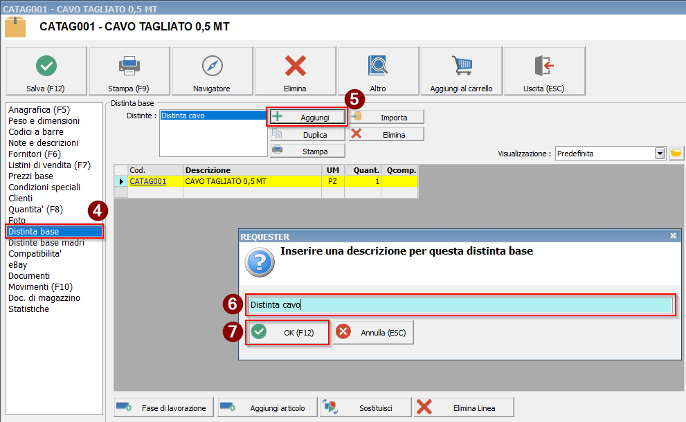

e passiamo a creare la distinta base per questo articolo

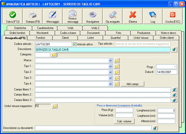

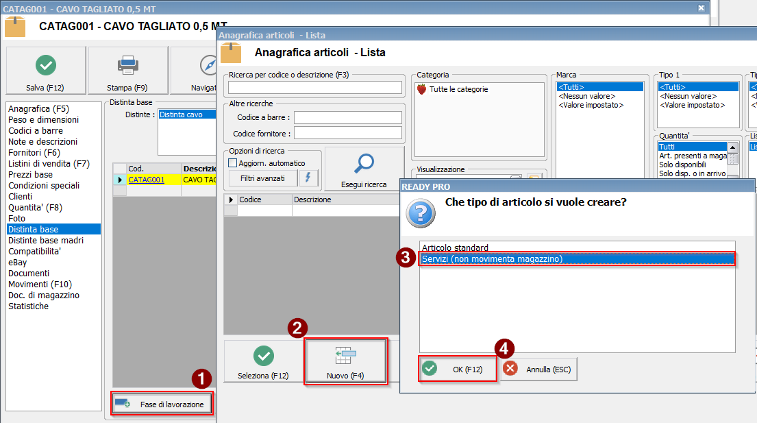

Aggiungiamo anche in questo caso una fase di lavorazione tramite l'apposito pulsante [Fase di lavorazione].

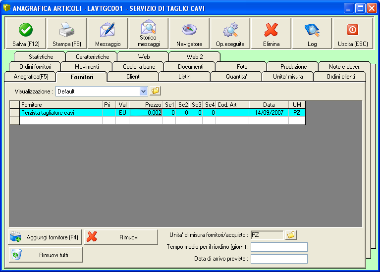

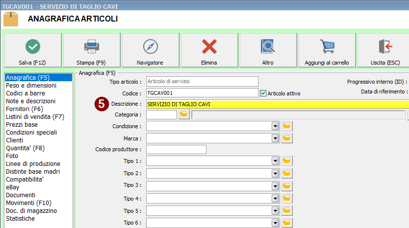

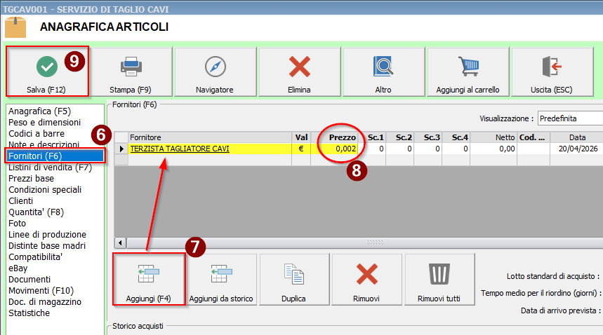

Creiamo quindi un articolo di lavorazione per l'operazione di taglio
ed anche in questo caso dobbiamo indicare che nel tab "Fornitori" chi e' il terzista che ci esegue questa lavorazione (da notare che volendo possiamo anche specificare piu' di un terzista utilizzabile per la lavorazione)
quindi confermiamo il tutto in modo da tornare alla nostra distinta base del cavo tagliato.

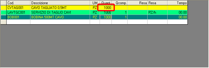

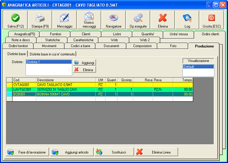

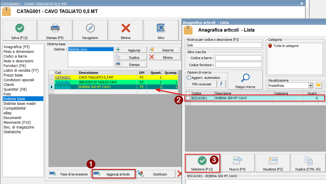

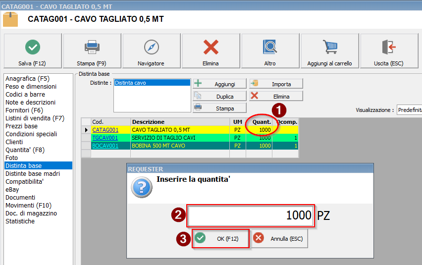

Aggiungiamo alla distinta base anche la materia prima ovvero l'articolo bobina cavo. La distinta risultante a questo punto sara' simile alla seguente

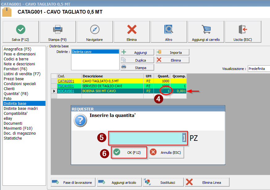

Chiaramente c'e' qualcosa che non va. Con una bobina di 500mt di cavo non si realizza semplicemente un cavo da 0,5mt ma anzi se ne possono realizzare 1000.

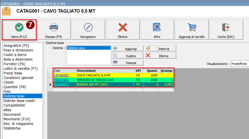

Per evitare di usare la calcolatrice possiamo agire in questo modo: inseriamo il quantitativo 1000 in testa alla nostra distinta base
Automaticamente Ready ricalcolera' anche i componenti ovvero, per produrre 1000 pz di cavo tagliato servono 1000 tagli (e questo va bene) e 1000 bobine di cavo (e questo chiaramente non va).

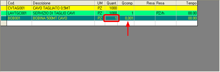

Modifichiamo quindi direttamente il quantitativo di bobina necessario per produrre 1000 cavi tagliati
In automatico Ready ha calcolato che ogni e' sufficiente uno 0,001 di bobina per realizzare un cavo tagliato di 0,5mt (avremmo anche potuto inserire direttamente 0,001 manualmente sulla distinta ma in questo modo abbiamo evitato di usare la calcolatrice per creare la nostra distinta base).
A questo punto anche il nostro articolo cavo tagliato e' creato e completo.

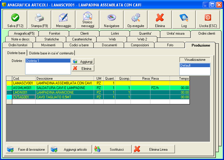

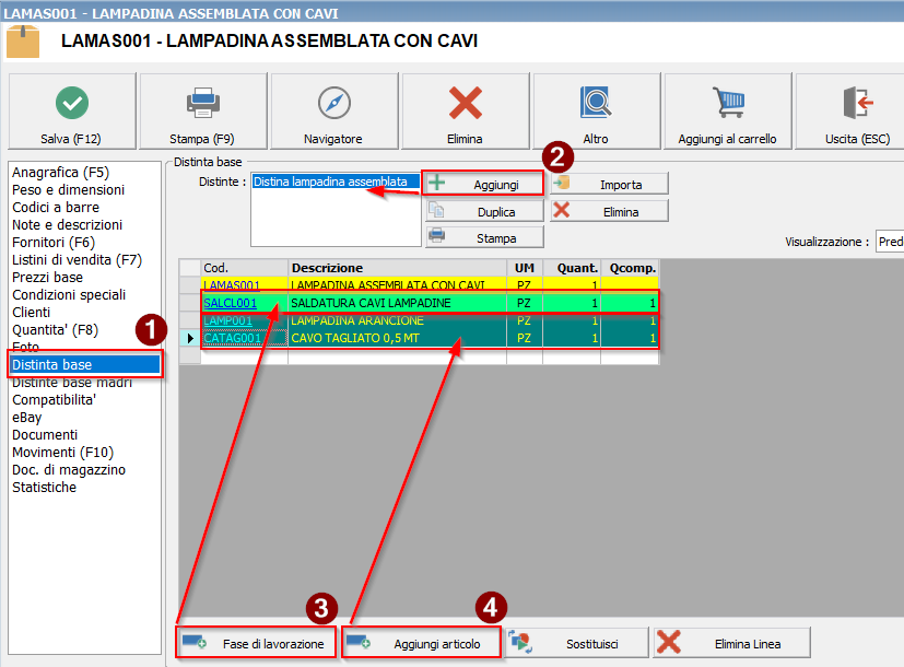

Ora manca l'ultimo componente. La lampadina assemblata con cavi e' composta da lampadina e dal cavo tagliato (creati negli esempi sopra) che vengono saldati insieme da un terzista che chiameremo TERZISTA SALDATORE.
Quindi creiamo un articolo lampadina assemblata con cavi con la relativa distinta base come usando gli stessi sistemi visti sopra

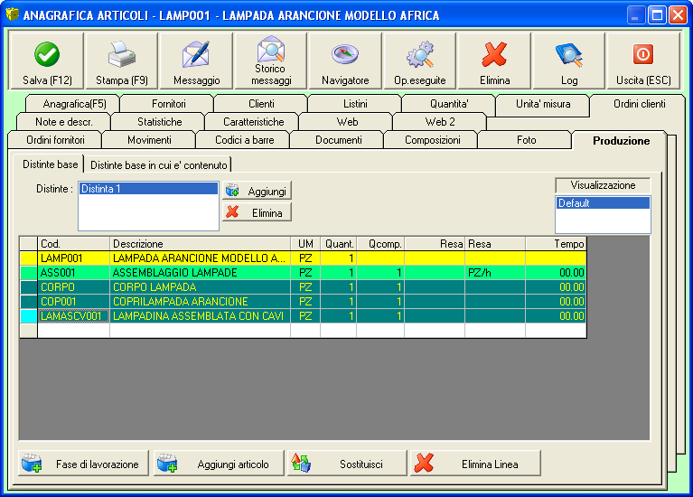

possiamo passare a creare il nostro articolo finale ovvero la lampada
Il sistema e' sempre lo stesso, creiamo un articolo e poi creiamo la distinta base (con la relativa lavorazione di assemblaggio)
A questo punto il nostro articolo lampadina e' stato creato ed e' utilizzabile negli ordini clienti e negli ordini di produzione
