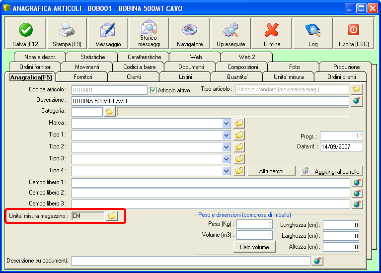

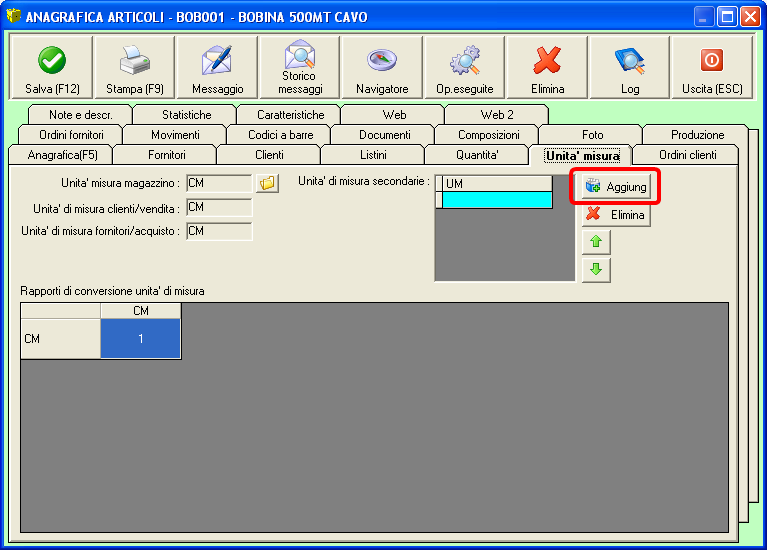

Innanzitutto il nostro articolo bobina cavo andrebbe codificato con unita' di misura CM, quindi in questo modo.

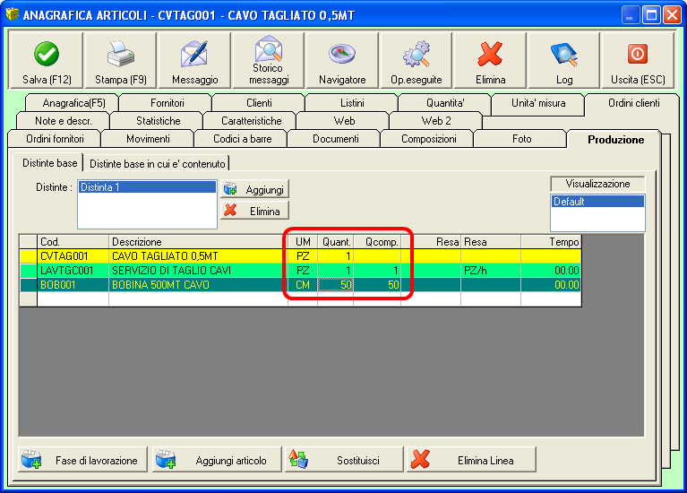

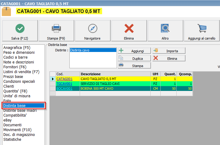

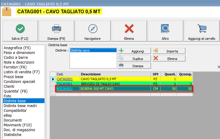

Quindi nella distinta base del nostro articolo cavo tagliato non faremo altro che inserire la bobina di cavo in questo modo.
Che si puo' leggere : "per produrre 1 cavo tagliato da 0,5 MT servono 50 CM di bobina cavo".

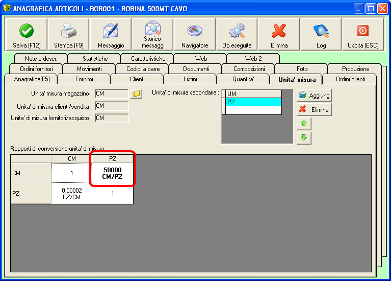

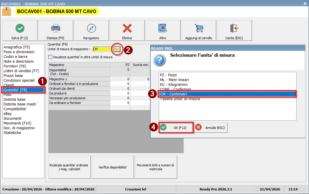

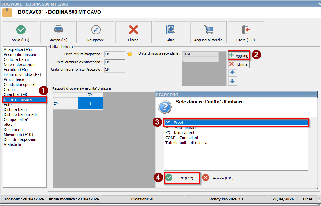

Ready Pro pero' permette anche una gestione molto piu' complessa e completa delle unita' di misura: se all'interno dei vari articoli nel tab "Unita' di misura" inseriamo le corrispondente PZ/CM corrette abbiamo possibilita' di utilizzare qualsiasi unita' di misura nella nostra distinta base.
Quindi, ad esempio, nel nostro articolo bobina cavo per fare in modo che Ready Pro sia in grado di convertire i PEZZI in CENTIMETRI (e viceversa) dobbiamo entrare nella sezione unita' di misura e definire anche i PEZZI come unita' di misura di gestione per il nostro articolo.

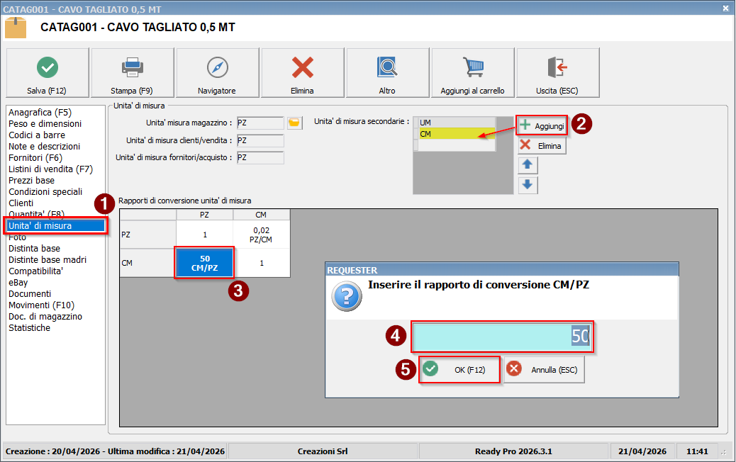

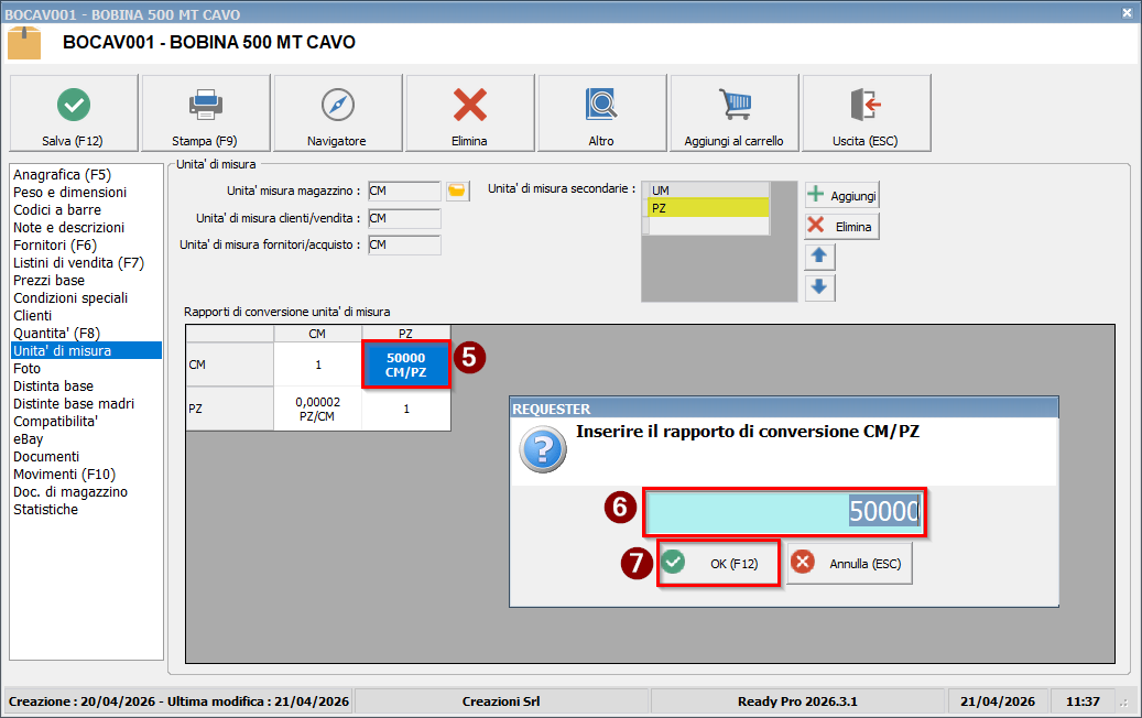

Ed ovviamente dovremo inserire il rapporto CM/PZ (o PZ/CM).
Nel nostro caso 1 bobina da 500 MT = 1 bobina da 50.000 CM, quindi ci è più semplice inserire il rapporto CM/PZ.

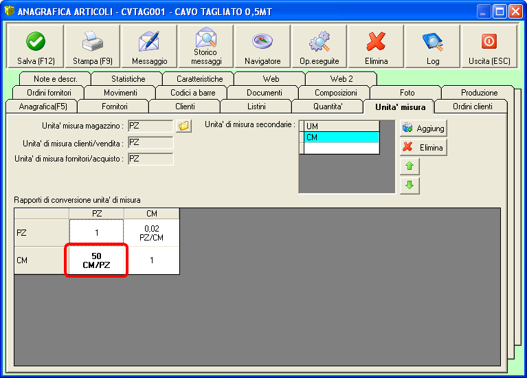

Poi faremo la stessa cosa nell'articolo cavo tagliato (in questo caso ovviamente 1 PZ = 50 CM)-

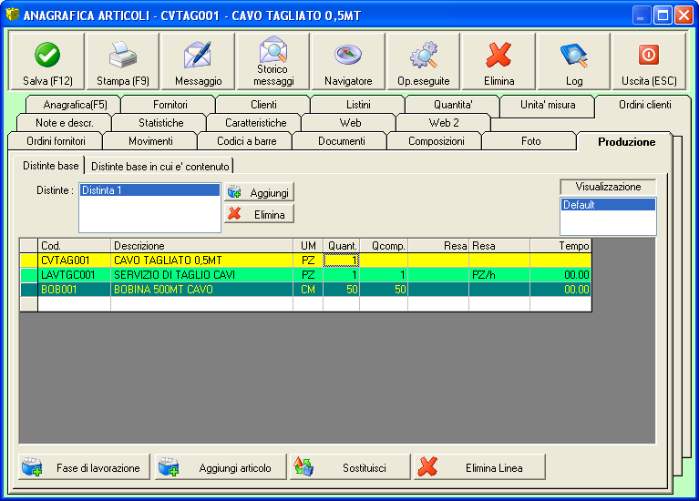

Partiamo dalla distinta base che abbiamo visto prima:

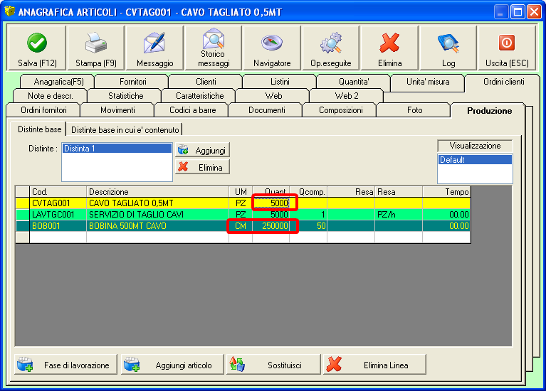

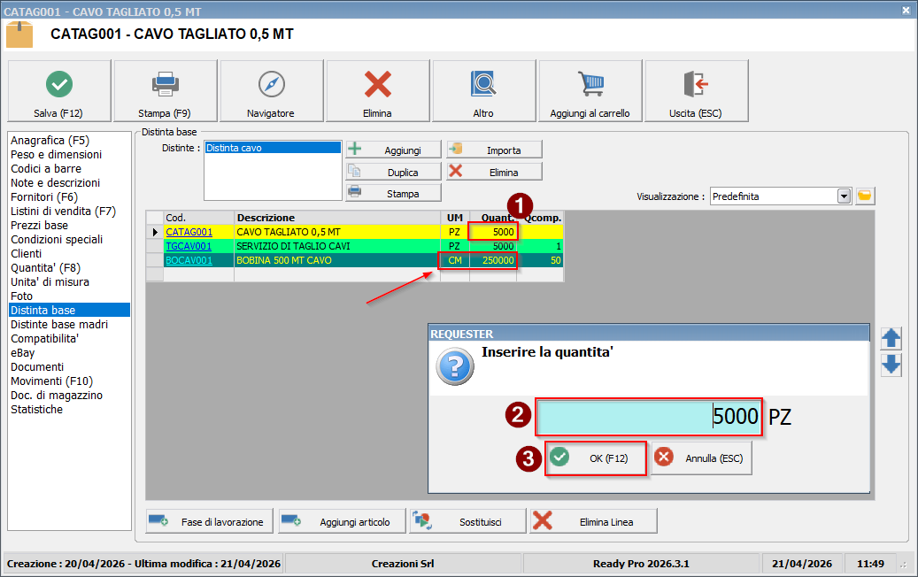

Supponiamo che vogliamo vedere al volo quanti CM di bobina ci servono per produrre 5000 cavi.
Modifichiamo la quantita' in 5000 PZ sulla distinta base.
Ready Pro ha calcolato automaticamente che servono 250.000 CM di cavo per poter preparare 5.000 cavi tagliati.

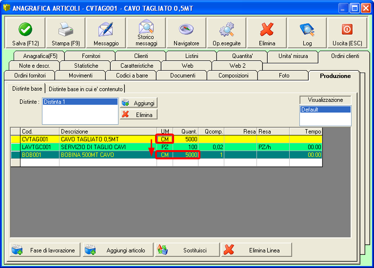

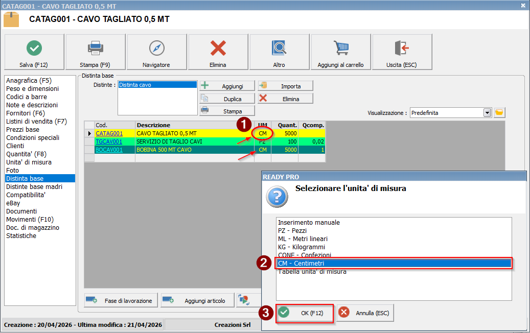

Ma possiamo anche pensare di modificare l'unita' di misura di base utilizzata in distinta; ad esempio, se modifichiamo l'unita' di misura da PZ a CM.
Ready Pro esegue automaticamente le conversioni tra le unita' di misura ed aggiorna la distinta visualizzando automaticamente che per creare 5.000 CM di cavo tagliato servono 5.000 CM di bobina.
