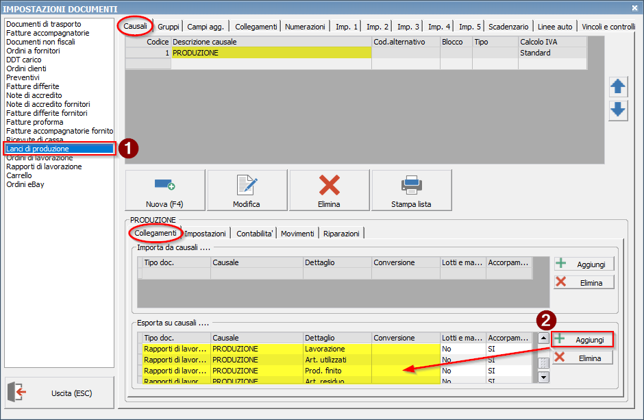

In questo caso quindi il lancio di produzione verrebbe utilizzato al posto dell'ordine cliente e quindi il collegamento tra le causali sarebbe di questo tipo:
- Lancio di produzione: con cui si inserisce l'ordine con gli articoli che si e' deciso di produrre per il magazzino
- Rapporto di lavorazione: che viene creato nel momento in cui gli articoli sono stati prodotti, e che scarica il magazzino delle materie prime e carica a magazzino il prodotto finito
- Documento di trasporto: con cui viene evaso l'ordine cliente

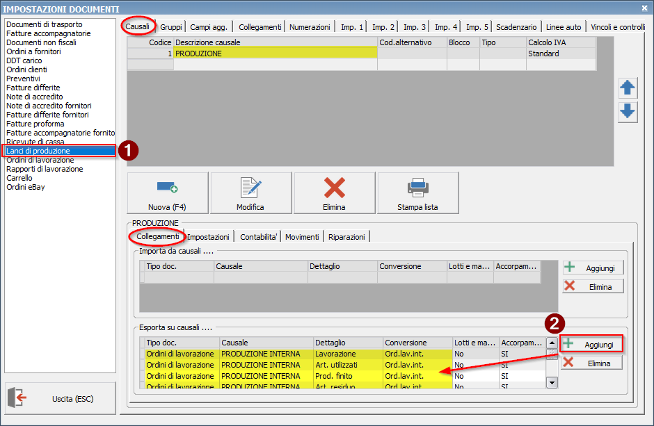

oppure nel caso di vogliano gestire anche gli ordini di lavorazione:
- Ordini di lavorazione: che sono collegati alla procedura programmazione produzione e permettono quindi di gestire tramite un diagramma di Gantt i tempi di produzione
I collegamenti vanno effettuati con le stesse modalita' viste nell' esempio 1 e nell' esempio 2, utilizzando chiaramente i lanci di produzione al posto degli ordini clienti.
