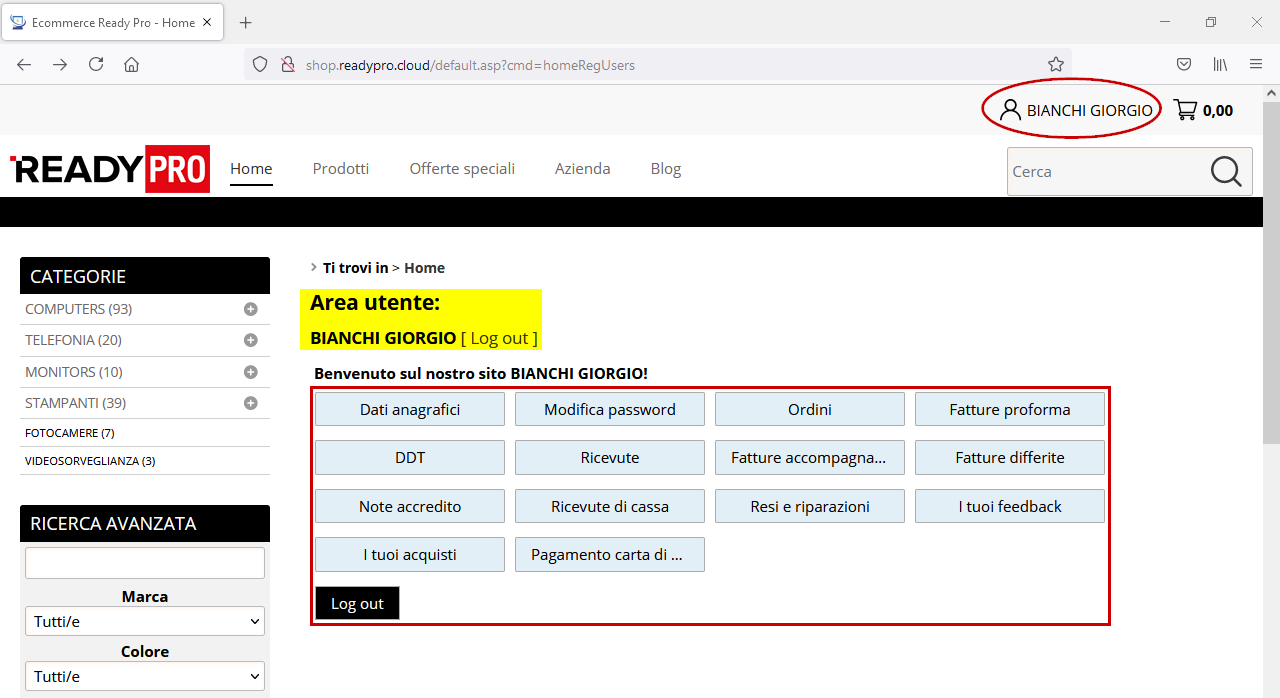

Una volta effettuato il login inserendo le proprie credenziali, l'utente può accedere direttamente alla propria area dedicata dove può accedere ad alcuni servizi standard come la modifica dei dati anagrafici e della password e l'elenco dei prodotti acquistati oppure ad altri servizi aggiuntivi abilitati dal gestore del sito, come:
- la visualizzazione dello storico documenti
- la gestione dei resi e riparazioni
- la gestione dei commenti (Feedback)
ecc.

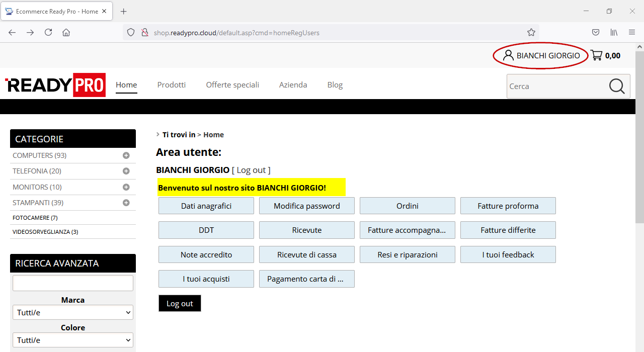

Viene visualizzato anche un testo introduttivo di benvenuto standard, simile al seguente:

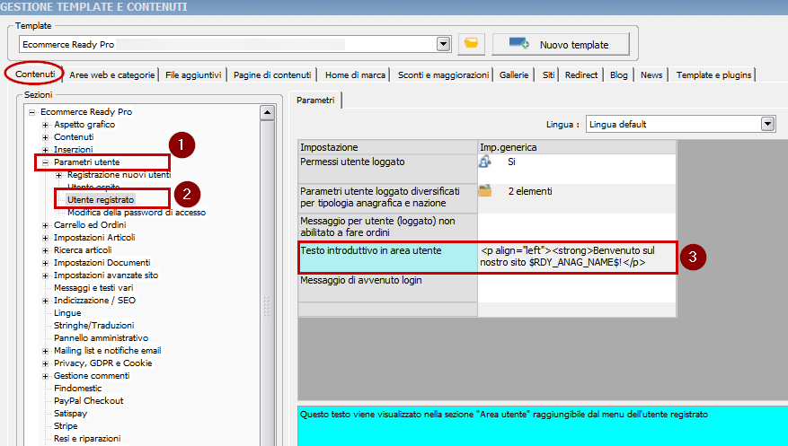

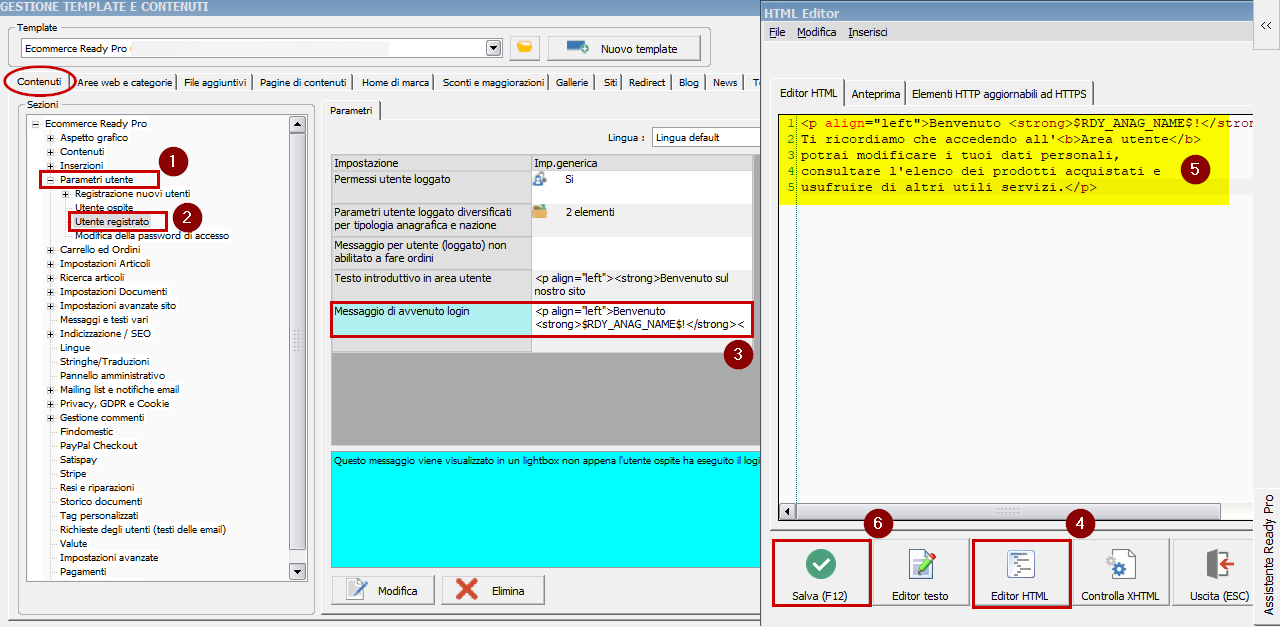

Il testo introduttivo dell'area utente può essere personalizzato dalla Gestione template alla sezione Parametri utente / Utente registrato dove troviamo l'apposita impostazione Testo introduttivo in area utente.

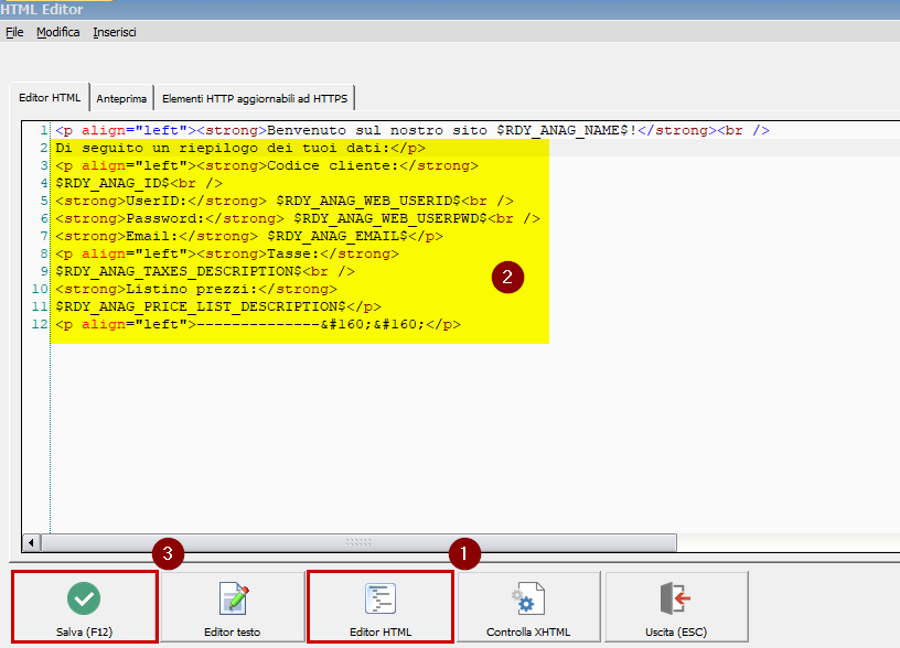

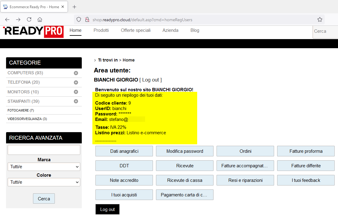

Nella finestra dell'editor è possibile inserire testo libero e tag predefiniti per comporre, ad esempio, un riepilogo dati dell'utente registrato,
che verrà visualizzato sulla pagina dell'area utente in questo modo:

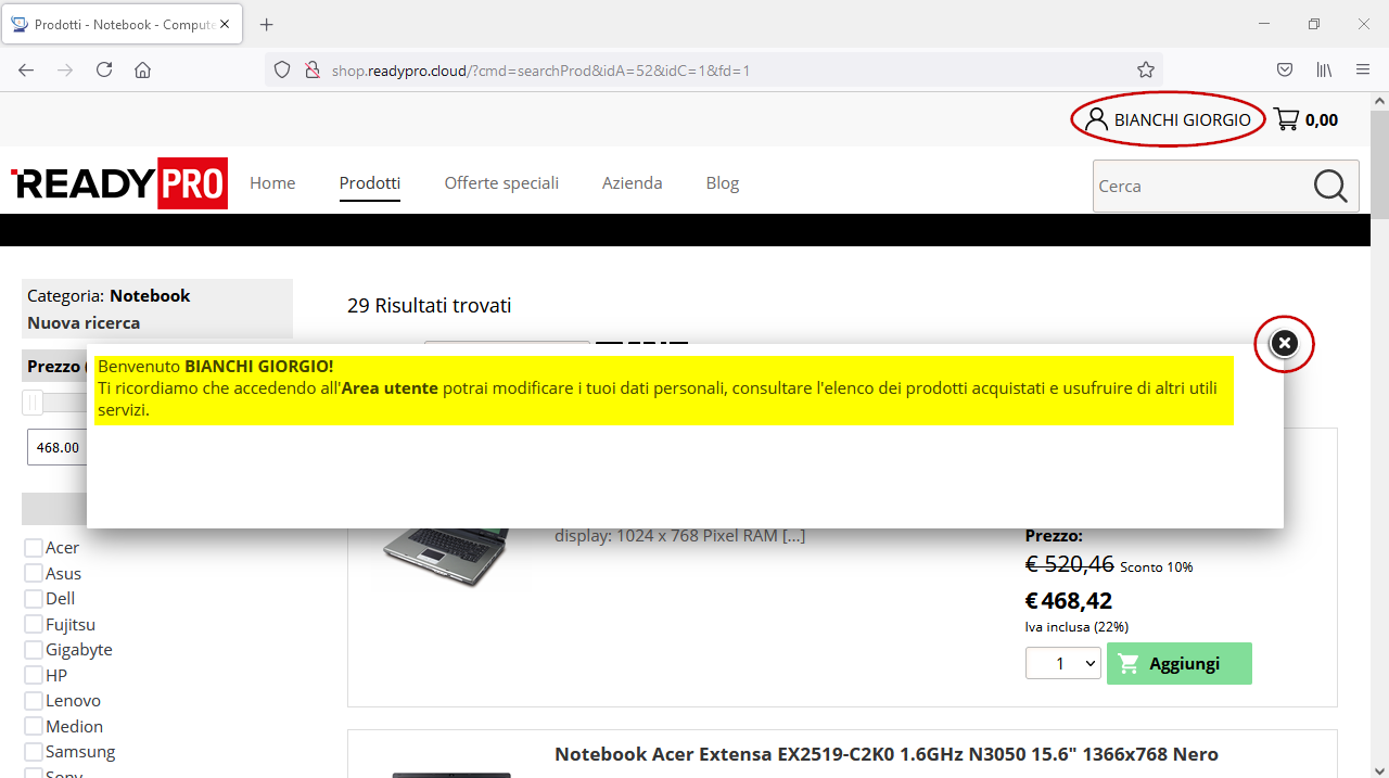

Al momento del login è anche possibile visualizzare all'utente un messaggio di benvenuto all'interno di una lightbox.
Il testo di benvenuto visualizzato nella lightbox può essere personalizzato nell'impostazione Messaggio di avvenuto login presente nella sezione Parametri utente / Utente registrato della Gestione template.
