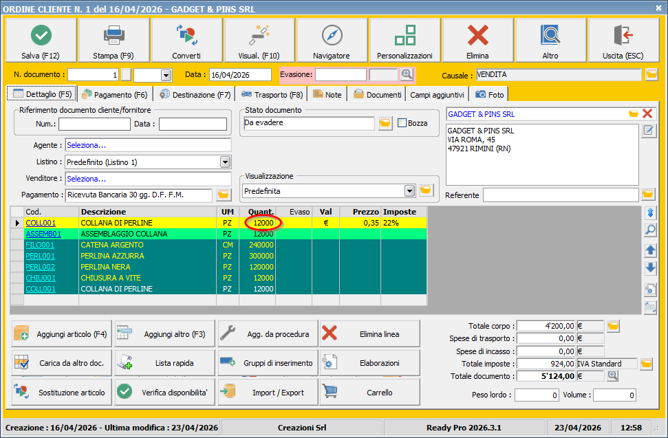

Supponiamo ora di avere un ordine cliente per la produzione di 12.000 collanine simile a questo:

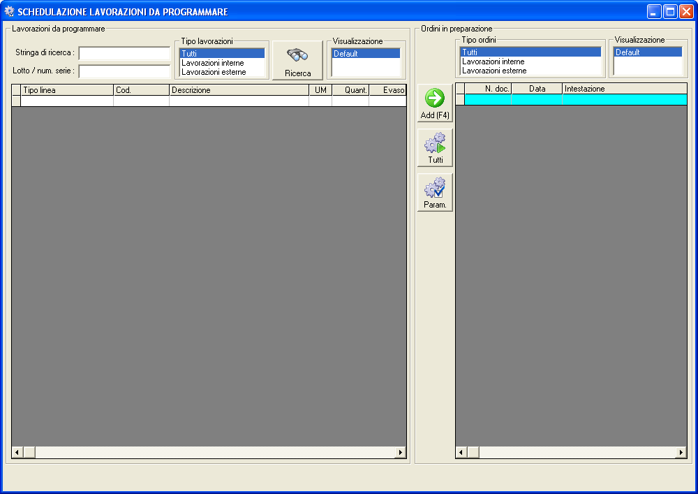

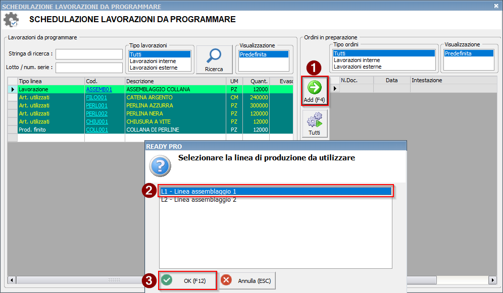

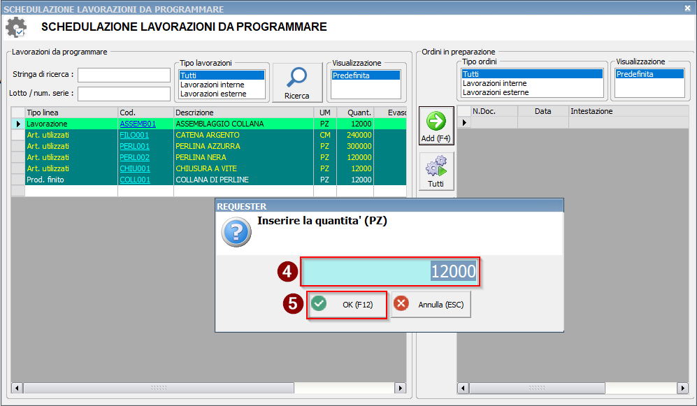

Dobbiamo innanzitutto assicurarci che la lavorazione utilizzata sia associata almeno ad una linea di produzione.

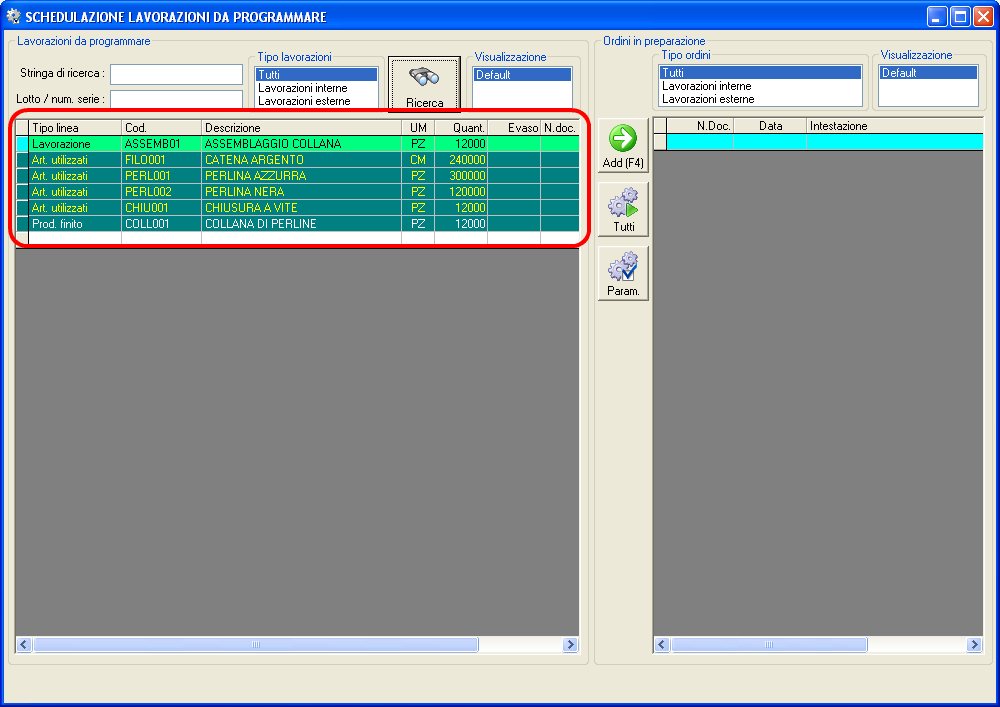

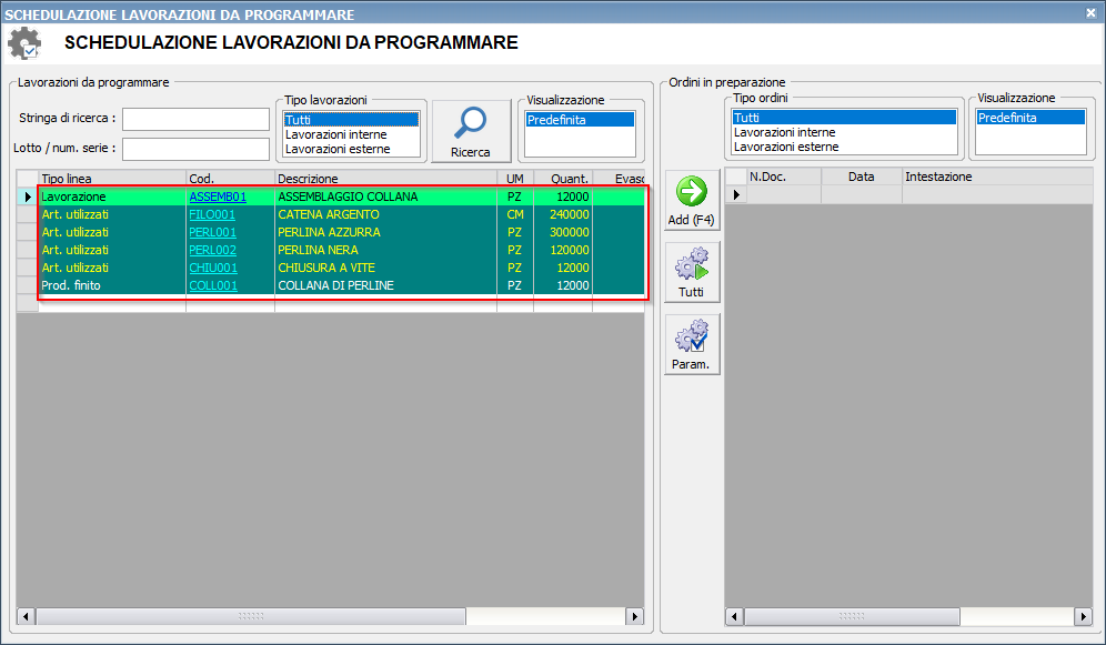

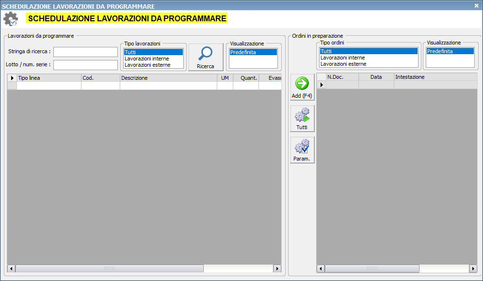

Eseguendo una ricerca sul lato sinistro della finestra compariranno le lavorazioni da programmare.
Selezionando una lavorazione (ovvero la linea di tipo "Lavorazione", quella di colore verde chiaro) e premendo il pulsante , verra' chiesto su quale linea di produzione eseguire, sempre che la lavorazione sia effettuabile su piu' linee di lavorazione.

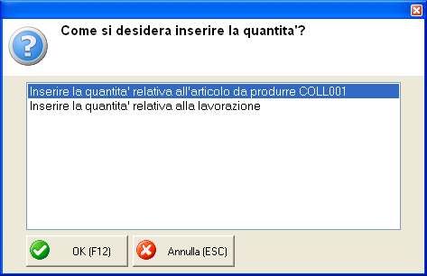

Poi verra' richiesto in che termini si desidera specificare la quantita' da lavorare.
Nel nostro caso siccome sia la lavorazione che il prodotto finito sono espressi in PEZZI e' indifferente utilizzare una quantita' piuttosto che un'altra.
Questa opzione puo' essere invece utile quando lavorazione e prodotto finito sono espressi in unita' di misura diverse.

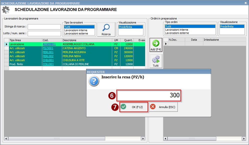

Il successivo disclaimer ci chiede di indicare la resa in pezzi all'ora.

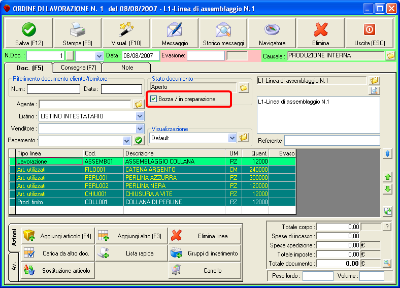

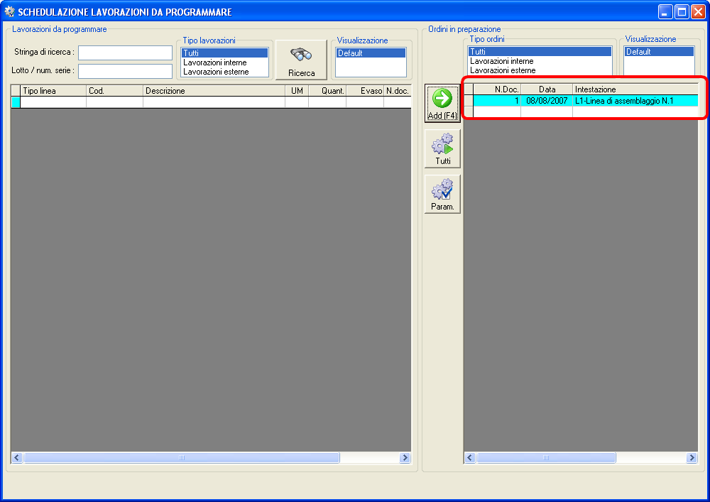

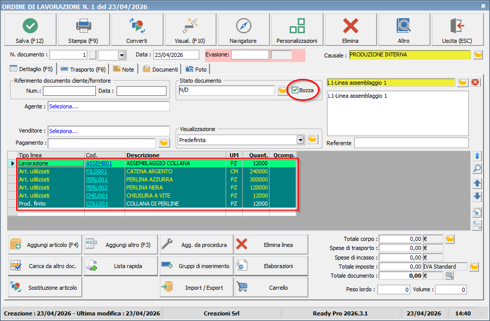

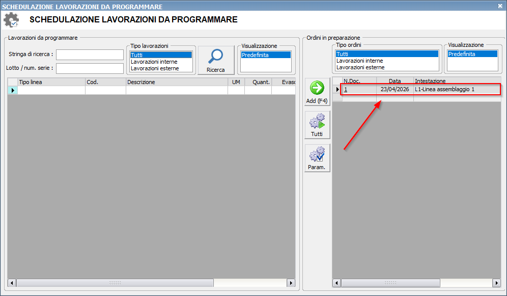

Una volta programmata la lavorazione verra' automaticamente creato un ordine di lavorazione.
Con un doppio click sull'ordine a destra e' possibile aprire direttamente l'ordine di lavorazione creato ed eventualmente e' possibile stamparlo se e' stato creato un modulo di stampa apposito con il Report editor.
Da notare che l'ordine di lavorazione viene creato come BOZZA, in questo modo e' possibile fare delle prove ed e' possibile ricercarle ed eliminarle piu' rapidamente.
