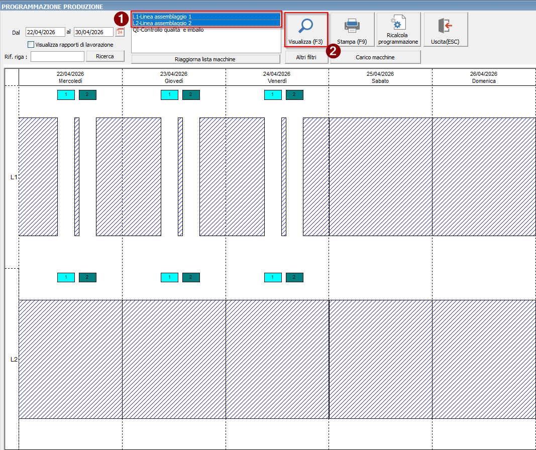

Se tutto e' stato configurato correttamente la procedura dovrebbe apparire in maniera simile alla schermata qui sotto:
L'utilizzo di questa procedura e' piuttosto complesso, prima di tutto assicuratevi di avere consultato e provato gli esempi presenti nella sezione guida al modulo produzione, questo in particolare perche' gli esempi di questa sezione partono sempre dalle distinte base relative a delle COLLANE DI PERLINE che sono state create nel topic inerente alle Lavorazioni da programmare.
Inoltre, prima di iniziare ad utilizzare questa procedura, e' necessario creare almeno un sito produttivo, almeno una linea di produzione e soprattutto deve essere stato definito il calendario di lavoro.
Nell'esempio qui sopra e' visualizzata la linea temporale relativa a due linee di assemblaggio (L1 ed L2) (asse delle ordinate).
Sull'asse delle ascisse e' sono invece presenti i giorni della settimana (il periodo visualizzato e' chiaramente quello selezionato tramite gli appositi filtri presenti in alto a sinistra).

Nella schermata di esempio sopra riportata queste operazioni sono gia' state effettuate.
I blocchi tratteggiati indicano il fatto che quella particolare linea di produzione non e' operativa. gli spazi bianchi invece corrispondono al tempo disponibile per eseguire le lavorazioni.
Come possiamo vedere il calendario di lavoro (definito nell'apposito esempio) prevede per la linea L1 due fasce di lavoro per ogni giorno della settimana e due giorni non lavorativi (sabato e domenica).
Per la linea L2 non e' stato definito un calendario di lavoro e quindi la linea temporale e' completamente tratteggiata (in queste condizioni la linea L2 non e' utilizzabile per programmare delle lavorazioni).

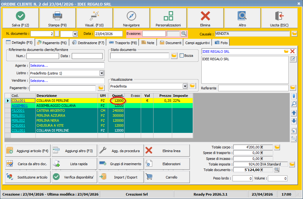

Supponiamo ora di avere un ordine cliente per la produzione di 12.000 collanine simile a questo:

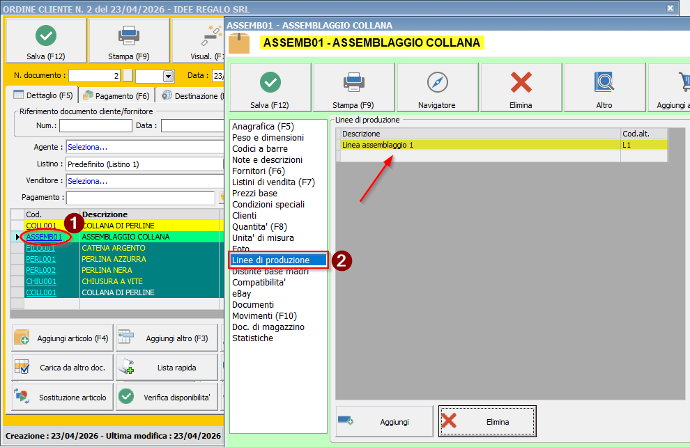

Dobbiamo innanzitutto assicurarci che la lavorazione utilizzata sia associata almeno ad una linea di produzione.

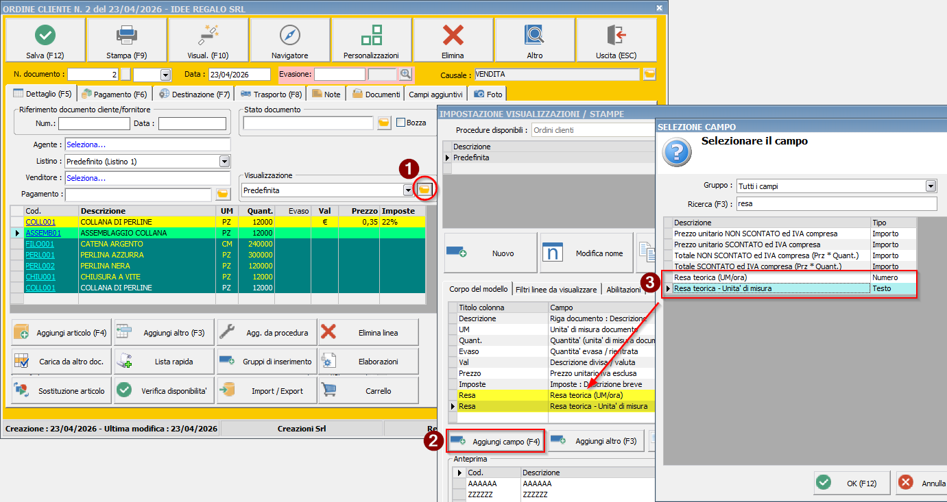

Occorre poi modificare la griglia dati aggiungendo le colonne relative alla resa,

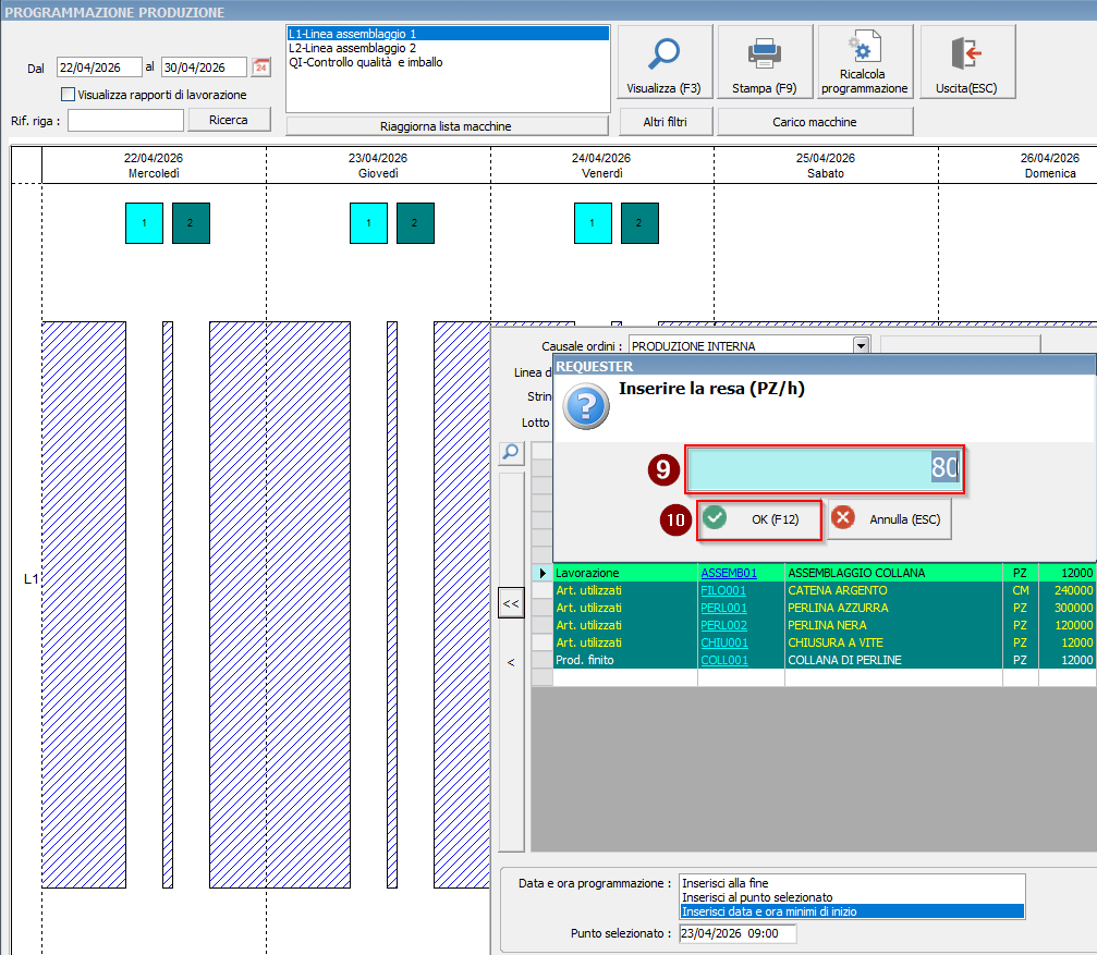

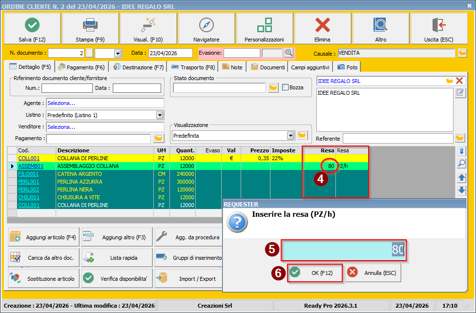

E poi occorre anche verificare che sia stata indicata una resa che e' indispensabile per la determinazione dei tempi di produzione.

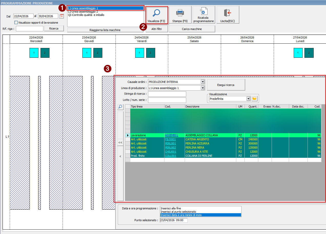

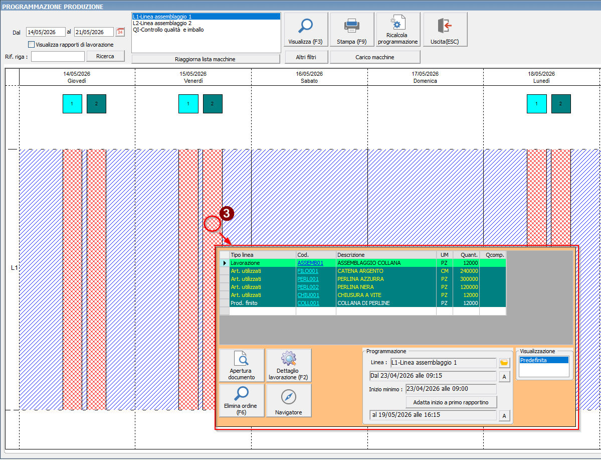

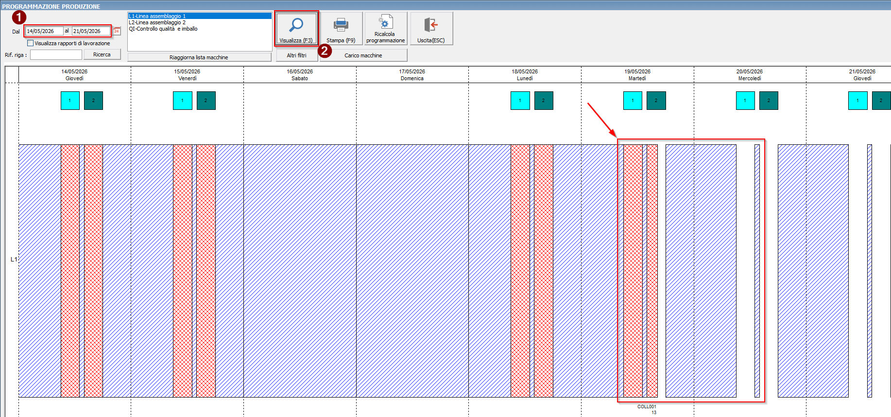

Se tutte queste operazioni sono state eseguite possiamo entrare sulla procedura di programmazione produzione e premendo il tasto destro del mouse sul grafico della linea che si intende programmare dovrebbe comparire una finestra simile alla seguente:

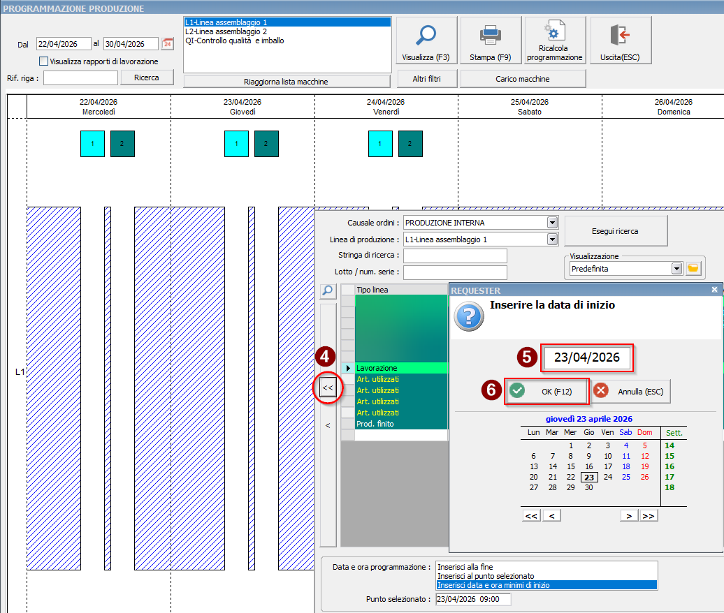

Con un doppio click sulla lavorazione o sul pulsante [<<] presente a sinistra siamo in grado di programmare la lavorazione selezionata.

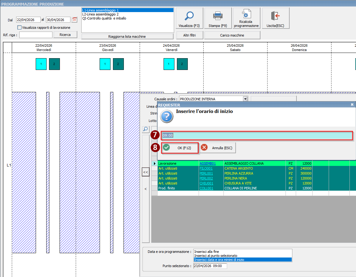

Il programma chiedera' da quale data e ora iniziare la produzione (la data proposta sara' quella corrispondente al punto del grafico dove abbiamo premuto il tasto destro del mouse inizialmente).
Poi verra' richiesto in che termini si desidera specificare la quantita' da lavorare.
Nel nostro caso, siccome sia la lavorazione che il prodotto finito sono espressi in PEZZI, e' indifferente utilizzare una quantita' piuttosto che un'altra.
Questa opzione puo' essere invece utile quando lavorazione e prodotto finito sono espressi in unita' di misura diverse.

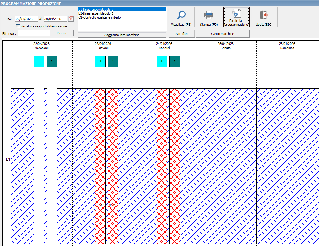

Dopo aver programmato la lavorazione il grafico apparira' simile al seguente:
Il blocco rosso tratteggiato e' il blocco relativo alla lavorazione che e' stata programmata.
Se andiamo avanti con le date vedremo che Ready Pro in automatico avra' calcolato (grazie alla RESA specificata sopra ed al calendario di lavoro) quando la lavorazione avra' termine.

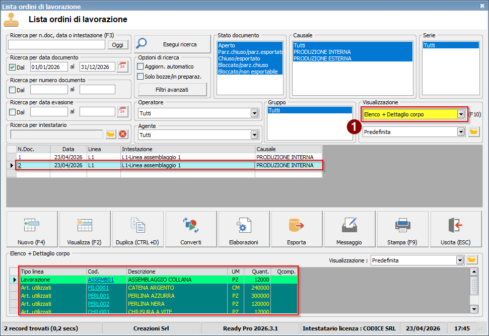

Con un doppio click sul blocco comparira' una finestra di dettaglio per quella specifica lavorazione.
Come possiamo vedere la lavorazione e' visualizzata come il corpo di un normale documento.
Infatti l'operazione di programmazione che abbiamo eseguito non ha fatto altro che generare un ordine di lavorazione che possiamo vedere entrando nel menu apposito.
