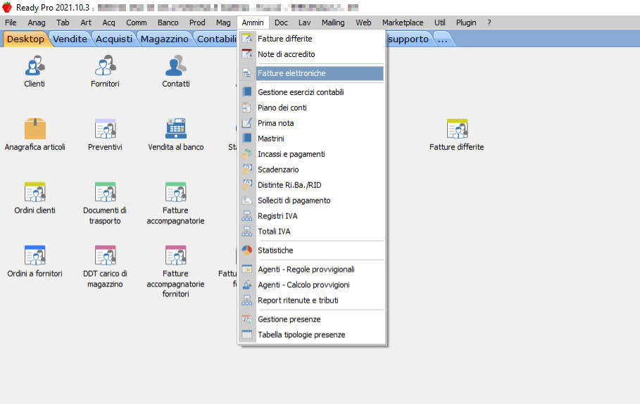

Per prima cosa occorre avviare la procedura Fatture elettroniche dal menù Amministrazione di Ready Pro.

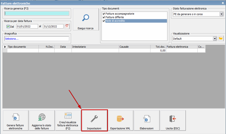

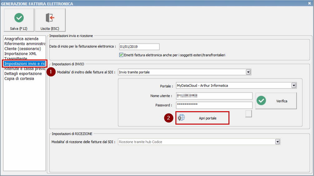

Dopodichè premere il pulsante .

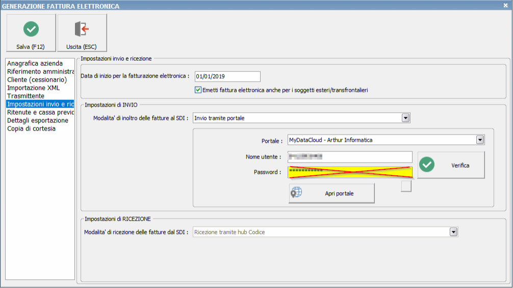

Dalla sezione Impostazioni invio e ricezione premere il pulsante che permetterà di accedere al portale MyDataCloud con la password originaria che rimane sempre memorizzata e criptata nelle impostazioni di Ready Pro.

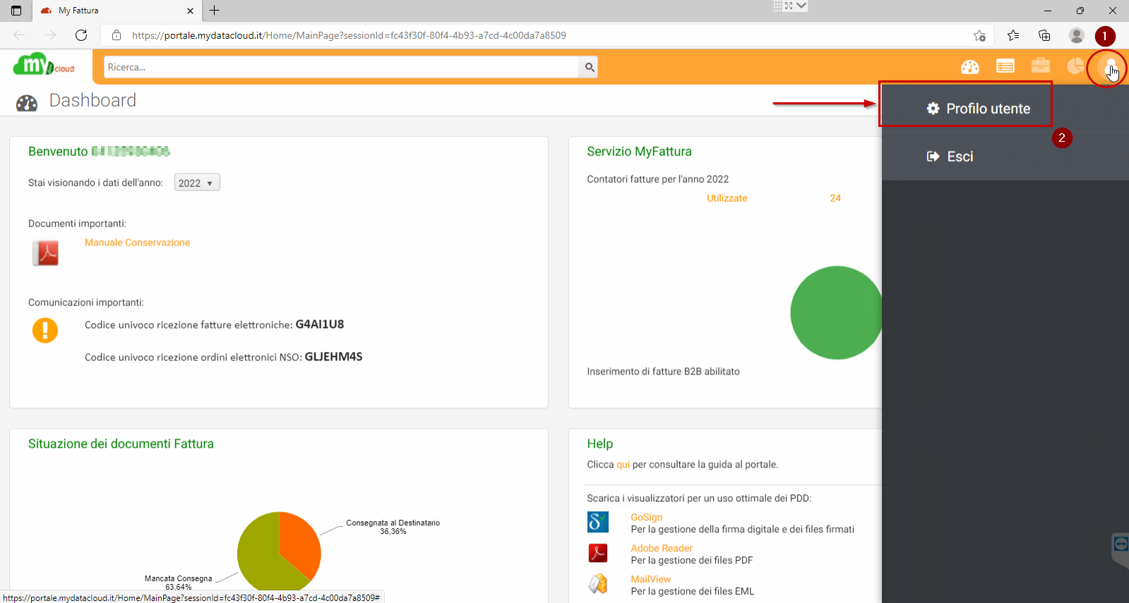

All'interno del portale occorre accedere alla pagina del Profilo utente.

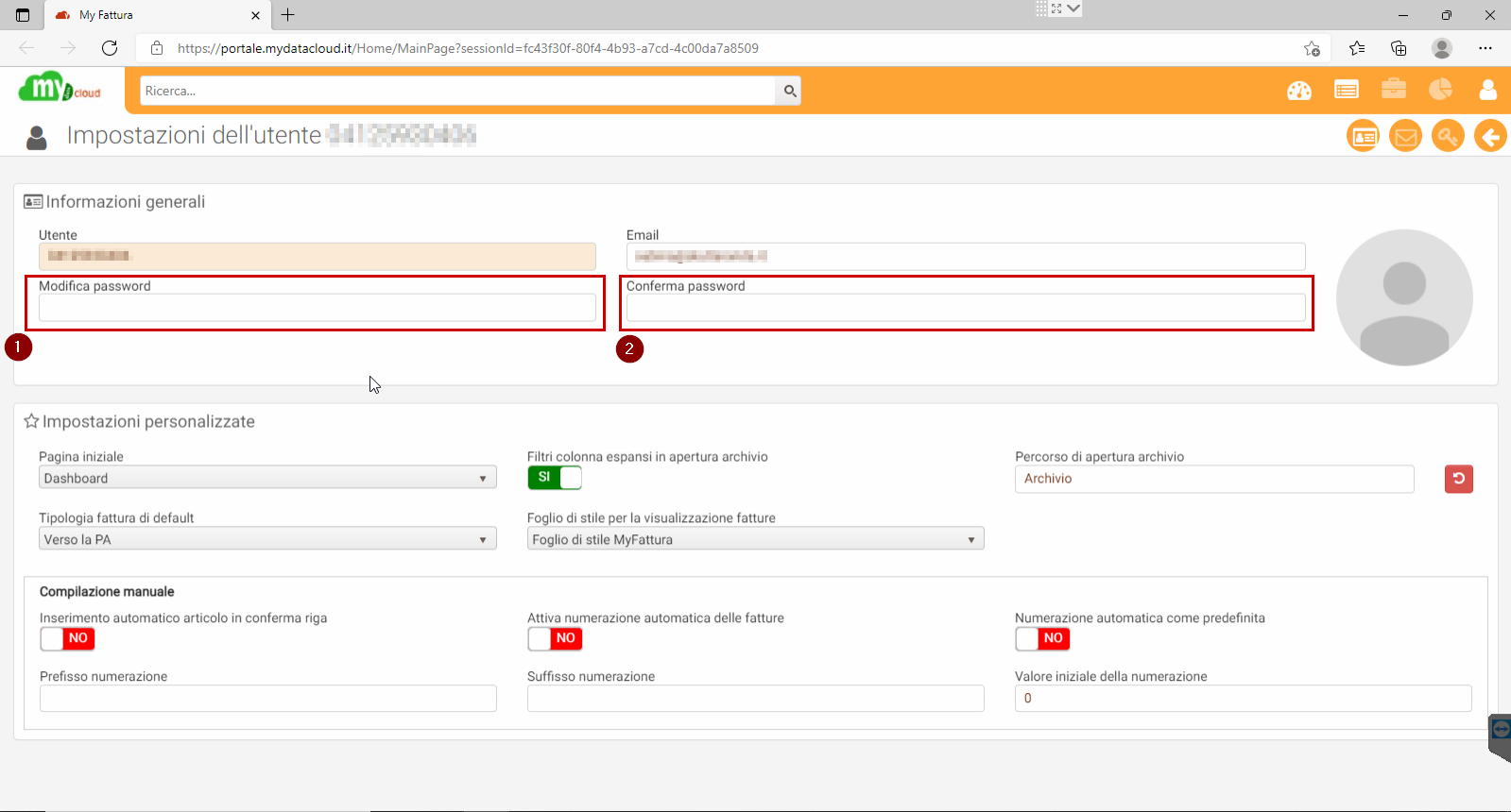

Da qui possiamo inserire la nuova password nei campi Modifica password e Conferma password.

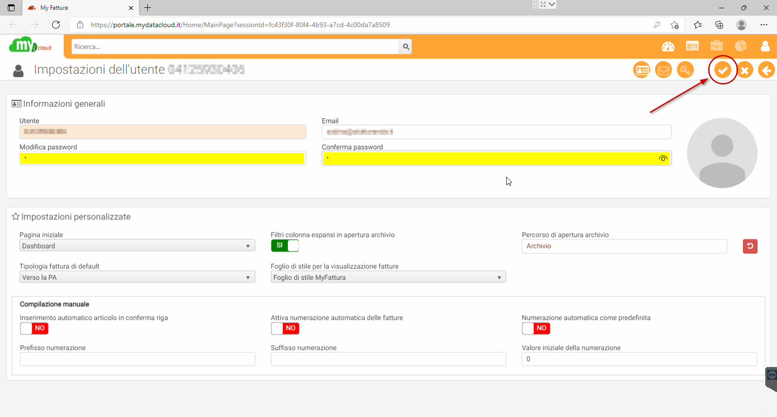

Infine occorre salvare le modifiche con l'apposito pulsante
A questo punto si può accedere nuovamente al portale MyDataCloud con la nuova password impostata.
N.B. La nuova password impostata serve solo per l'accesso al portale via Browser; pertanto NON MODIFICARE la password originaria già presente sulle impostazioni delle fatture elettroniche in Ready Pro che rimarrà valida per sempre per l'invio/ricezione dei documenti da e verso Ready Pro.
