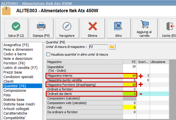

Il flag DISP. attivato consente la visualizzazione delle disponibilità (ad es. nell'anagrafica articolo) e permette di modificare la modalita' di calcolo della disponibilità degli articoli.
Nell'esempio qui sotto la disponibilità totale viene calcolata considerando le giacenze dei due magazzini standard su cui è attivo il flag Disp. e la quantità ordinata dai clienti
Attivando invece il flag Disp. Web, in questo caso per il magazzino standard interno e per il magazzino virtuale esterno del fornitore in dropshipping,
le disponibilità vengono visualizzate anche sui siti ecommerce e sui marketplace, tenendo conto anche delle quantità presenti negli ordini clienti del gestionale e quelli via web.
In questo caso viene visualizzata la disponibilità di 23 pezzi che è diversa dalla disponibilità di 19 pezzi presente sul gestionale in quanto partecipa al calcolo la giacenza del magazzino virtuale che invece non influisce su quella de gestionale mentre viceversa la giacenza del magazzino punto vendita non influisce sulla disponibilità web
