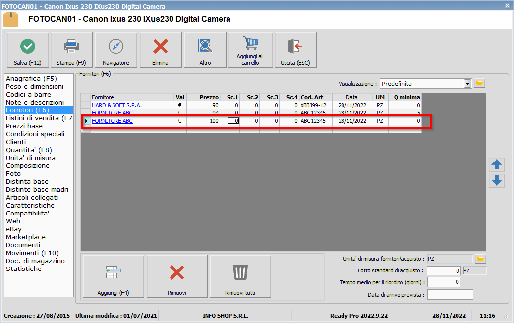

A seguito di errori di importazione o di elaborazioni non andate a buon fine, ci si potrebbe trovare ad avere piu' riferimenti allo stesso fornitore all'interno di alcune anagrafiche articolo
Chiaramente ci sono casi in cui avere piu' riferimenti fornitore puo' essere corretto (ad esempio nei casi in cui sono presenti delle quantita' minime, o dei prezzi in offerta con una data di inizio/fine validita', o dei codici articolo multipli).

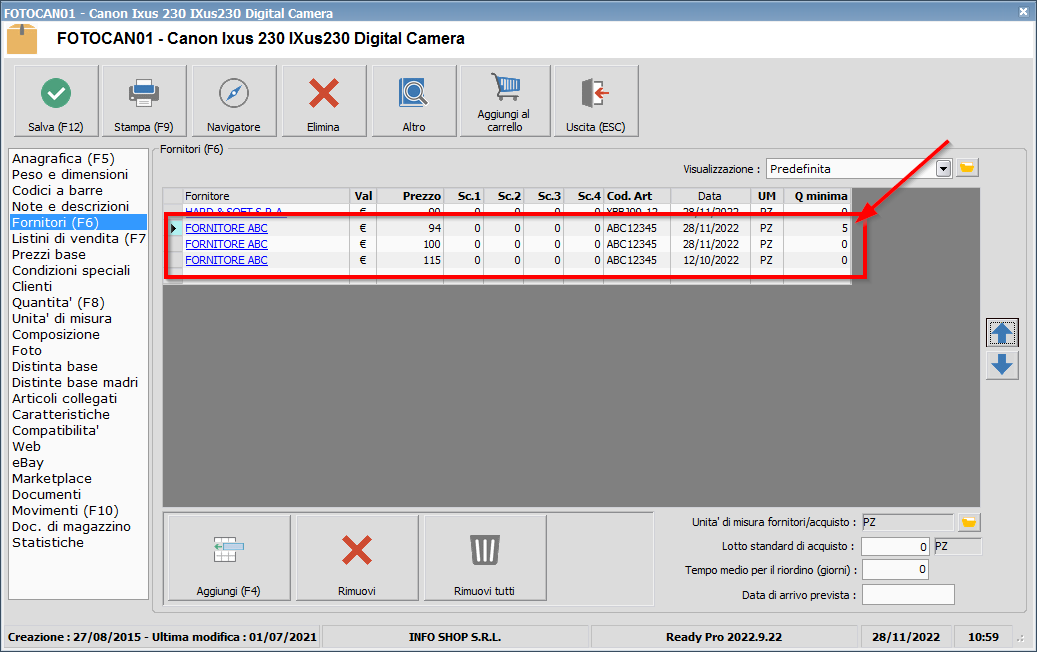

Nell'esempio sopra ad esempio il FORNITORE ABC e' presente 3 volte, la prima con un prezzo di acquisto per una quantita' minima di 5 pezzi (che è corretto che ci sia) ma poi ci sono altri 2 riferimenti con stesso codice articolo, nessuna quantita' minima, ma 2 prezzi diversi con 2 date di aggiornamento diverse.
E' quindi il caso di eliminare uno dei due, per evitare ambiguita' (il programma in alcuni casi potrebbe prendere un prezzo di riferimento oppure l'altro)

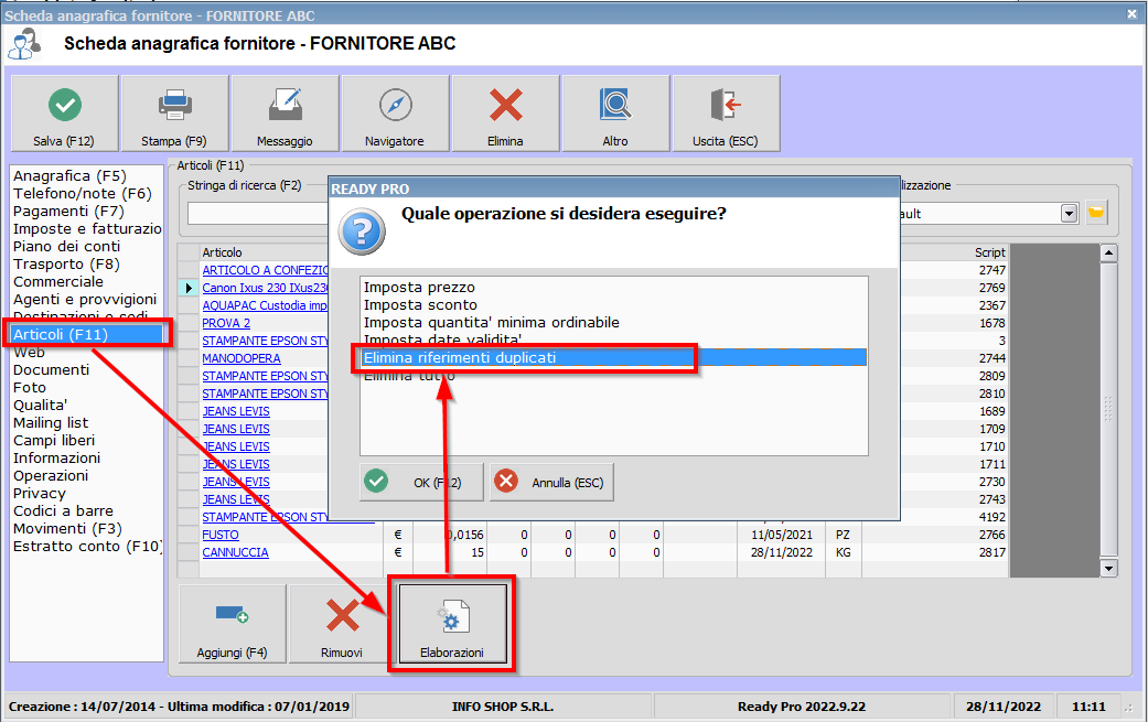

Chiaramente e' una operazione che e' possibile fare manualmente articolo per articolo (selezionando la linea e premendo ELIMINA) ma volendo e' possibile anche effettuare questa operazione massivamente per uno specifico fornitore, dall'interno dell'anagrafica.
Aprendo l'anagrafica del FORNITORE ABC, nella sezione ARTICOLI (F11) premendo ELABORAZIONI, in presenza di duplicati come quelli dell'esempio comparira' una opzione ELIMINA RIFERIMENTI DUPLICATI
N.B. L'opzione compare solamente nei casi in cui il programma rileva la presenza di questo tipo di duplicati
Importante: trattandosi di una elaborazione che può eliminare molti record, prima dell'esecuzione è consigliabile effettuare un backup di sicurezza dell'archivio

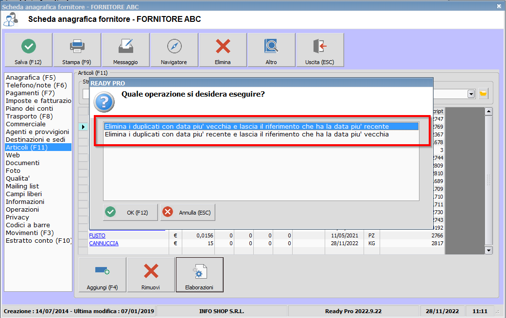

Si potrà poi decidere se eliminare i riferimenti con data di aggiornamento piu' recente o piu' vecchia.
Nota: Se si effettuano importazioni dei prezzi da file o da catalogo, di norma puo' avere piu' senso eliminare i riferimenti con data piu' vecchia, perche' quelli con data di modifica piu' recente sono teoricamente i prezzi piu' aggiornati
