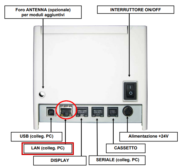

1) Collegamento del Registratore Telematico al PC
La connessione del registratore telematico al PC deve essere di tipo LAN e avviene tramite cavo standard ETHERNET tramite la PORTA ETHERNET del RT

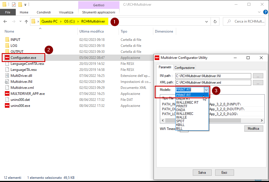

2) Installazione del driver software RCH Multidriver
Una volta installato RCH Multidriver, dalla cartella del driver avviare programma di configurazione Configurator.exe e selezionare il Modello di registratore telematico PRINT RT dall'elenco.

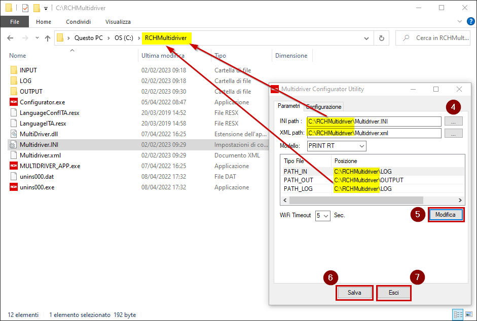

Controllare che il percorso dei parametri di configurazione sia uguale a quello della cartella del driver e in caso contrario modificarlo attraverso gli appositi pulsanti,
Infine, cliccare prima su Salva e poi su Esci.

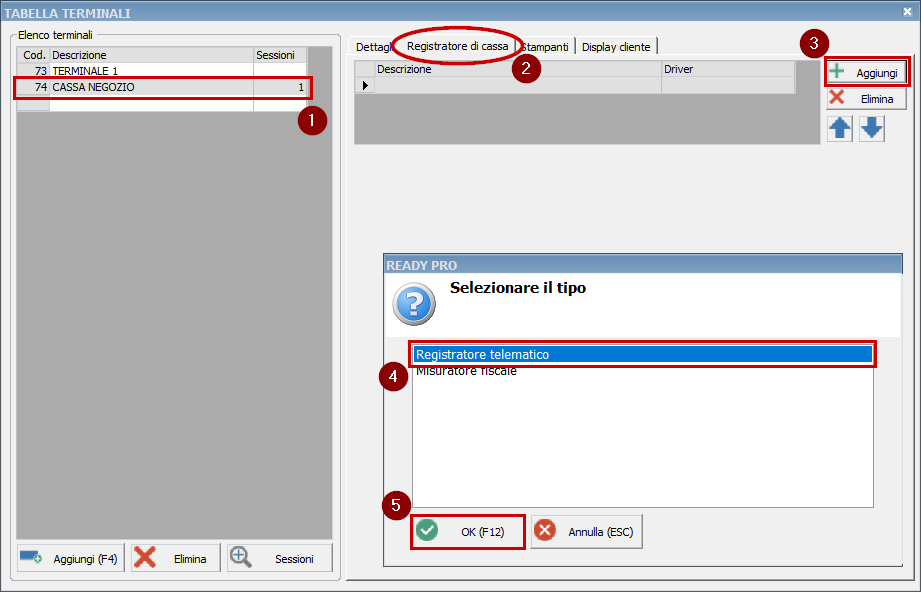

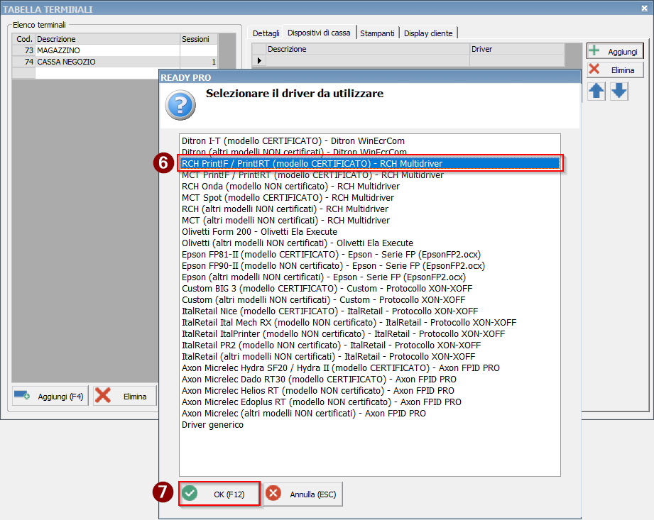

3) Configurazione tabella Terminali di Ready Pro
Configuriamo il driver del registratore di cassa all'interno di Ready Pro nella tabella Terminali / Registratore di cassa.
Selezioniamo il terminale dall'elenco e aggiungiamo il driver scegliendo poi l'opzione Registratore telematico.

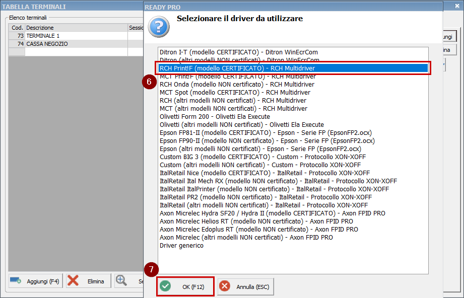

Selezioniamo quindi il driver da utilizzare RCH PRINT!F

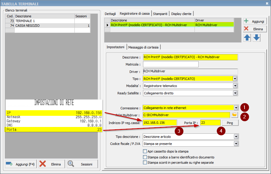

Occorre poi impostare questi parametri fondamentali:
- Connessione: selezionare il tipo Collegamento in rete ethernet
- RCH Multidriver: percorso impostato al momento dell'installazione del driver RCH Multidriver
- Indirizzo IP del registratore telematico: utilizzare l'indirizzo IP configurato dal tecnico installatore e desumibile dalle impostazioni di rete del RT
- Porta IP: utilizzare il numero di porta IP configurato dal tecnico installatore e desumibile dalle impostazioni di rete del RT
Per vedere quale indirizzo e numero di porta IP sono configurati all'interno del RT eseguire i seguenti passaggi:
- 4 CHIAVE per entrare in modalità programmazione (sul display compare PRG)
- 200 CONTANTI per stampare il riepilogo della programmazione
L'indirizzo e il numero di porta IP si trovano nell'ultima sezione della stampa, intitolata IMPOSTAZIONI DI RETE.
