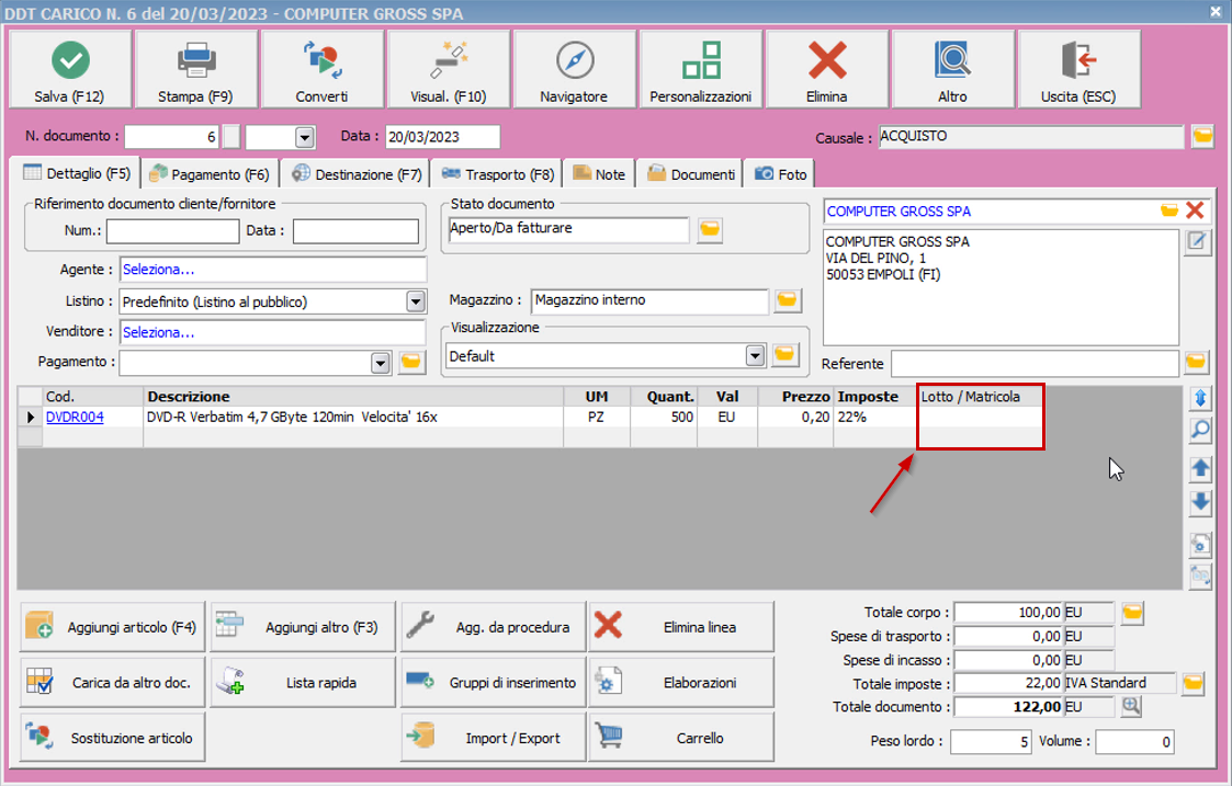

Ready Pro consente anche di gestire i lotti che servono a identificare un certo quantitativo della stessa merce.
Prendiamo in esame un articolo di tipo DVD, dove potremmo avere l’esigenza di caricare a magazzino un certo quantitativo che appartiene ad uno o più lotti di produzione indicati dal fornitore.

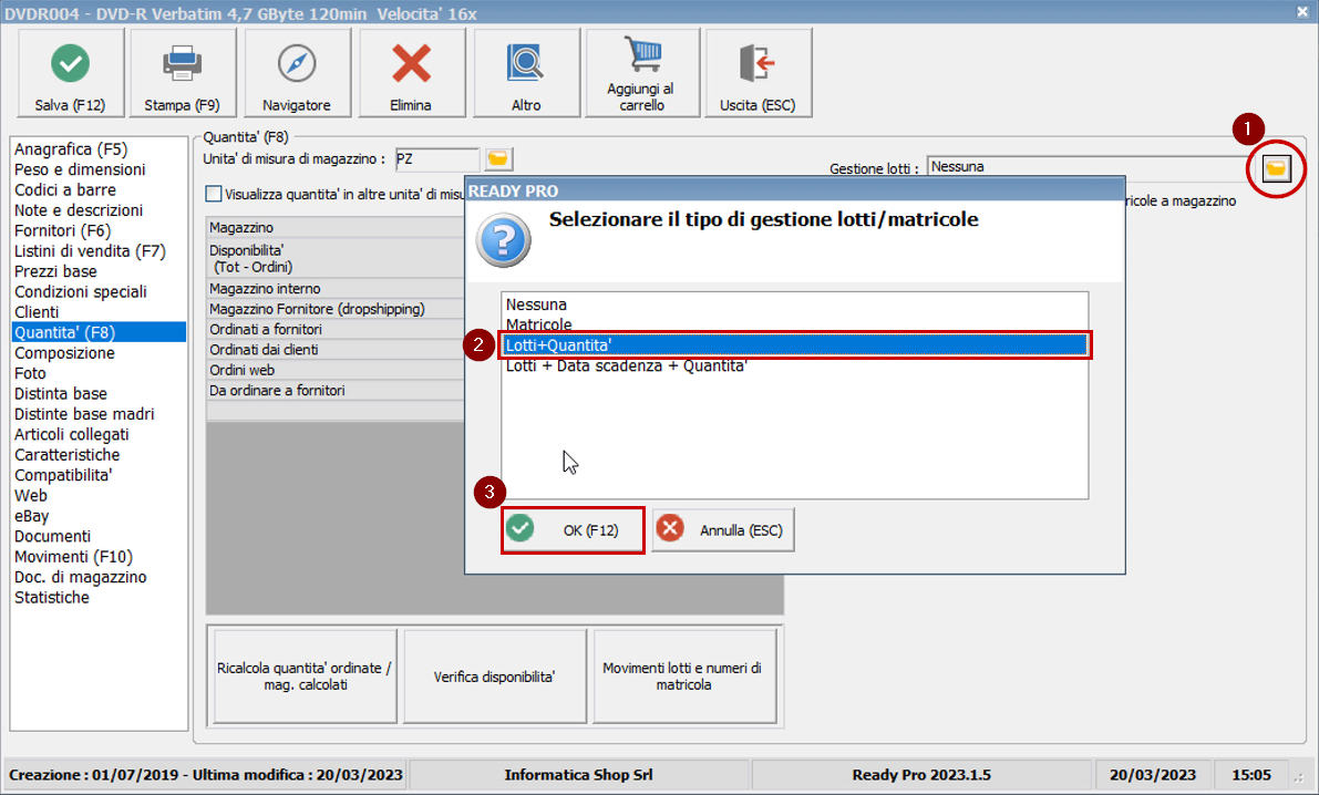

In questo caso, dalla sezione “Quantità” andiamo ad impostare il tipo di gestione “Lotti + Quantità”.

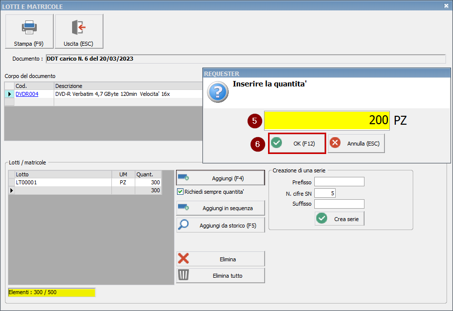

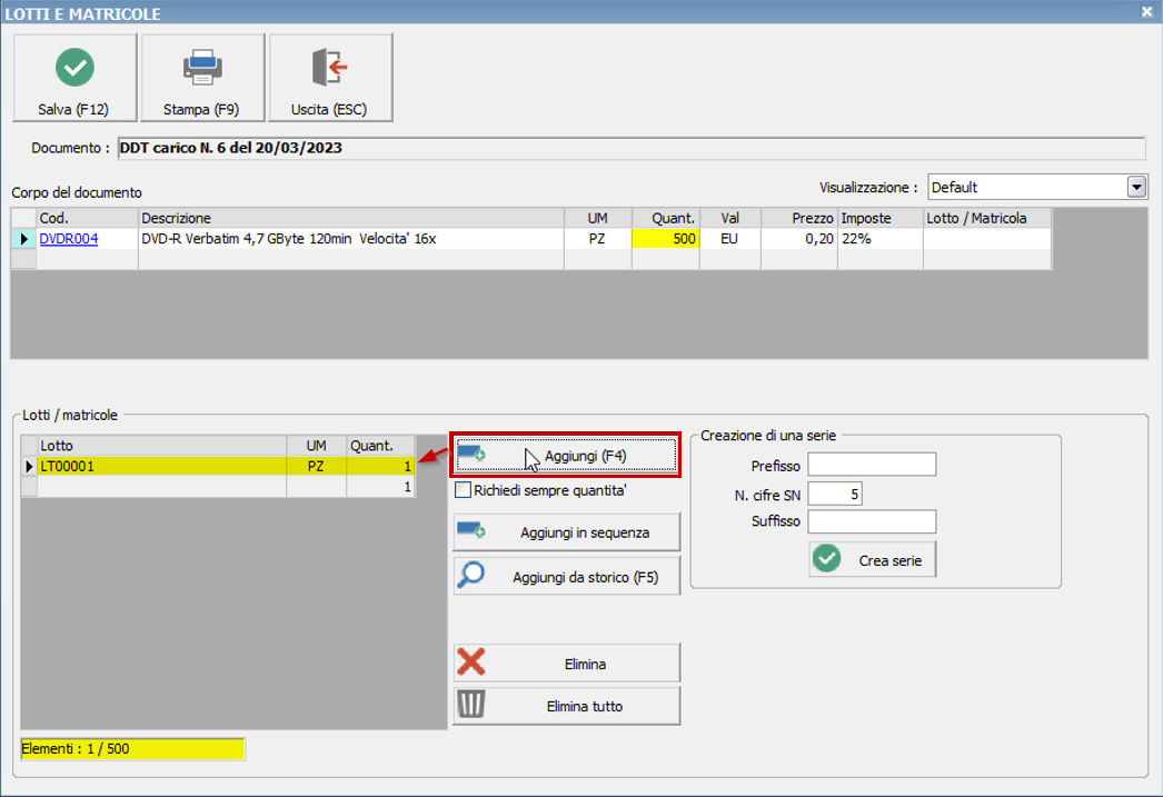

Vediamo come effettuare un carico di magazzino con dei lotti di quantità: accedendo alla consueta finestra “Lotti e matricole”,
proviamo ad aggiungere 2 diversi lotti di prodotti con un differente quantitativo.

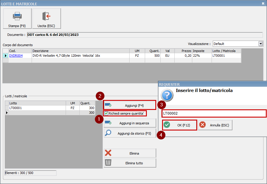

Nel primo caso dopo aver aggiunto il numero di lotto, l’inserimento viene effettuato in un primo momento con quantità 1 pezzo,

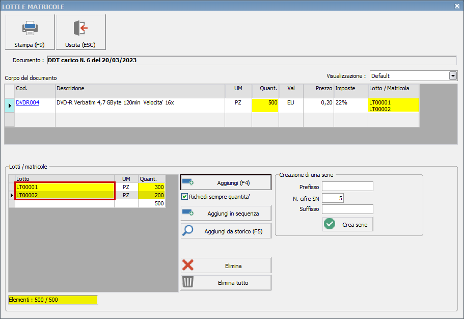

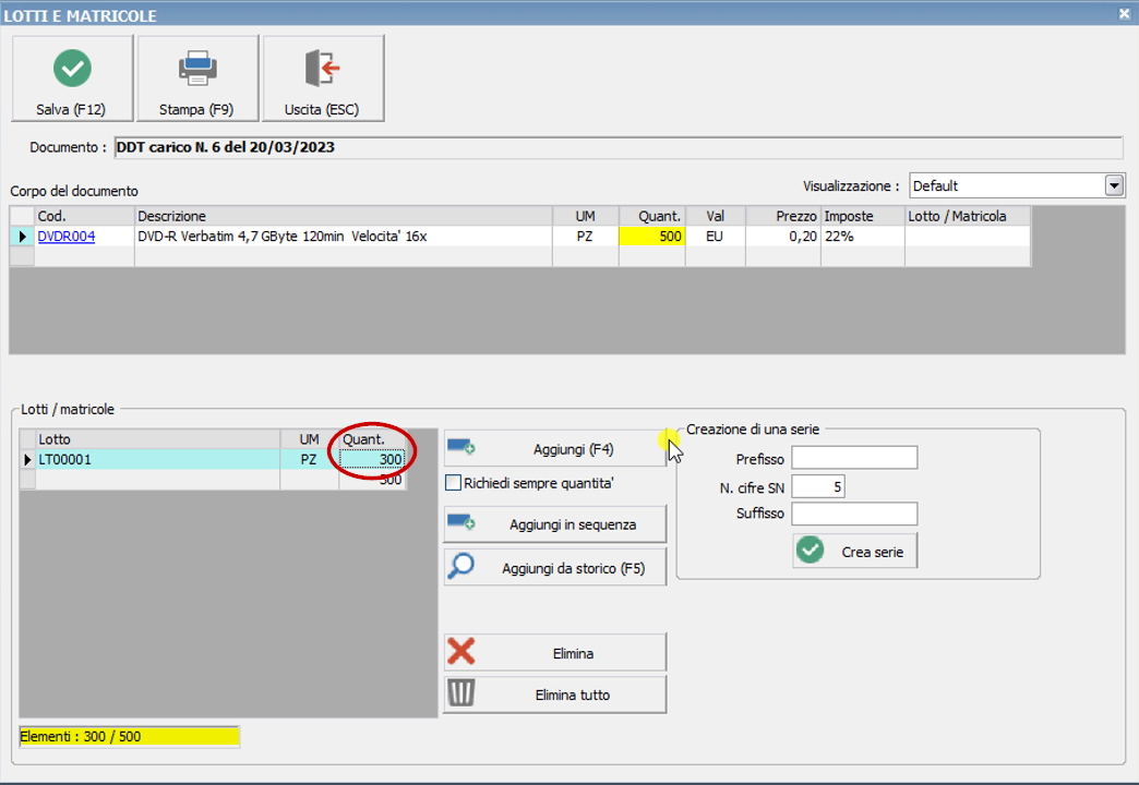

ma possiamo modificare la quantità inserendo 300 pezzi su un totale di 500 pezzi in carico.
Attivando l’opzione “Richiedi sempre quantità” dopo l’inserimento del numero di lotto, apparirà invece in automatico il box di inserimento della quantità,
in questo caso proponendo in automatico il valore residuo ancora da caricare.
Nel caso della gestione dei lotti quindi, è possibile assegnare quantitativi diversi per ogni lotto al raggiungimento del totale della quantità di articolo nel documento.
