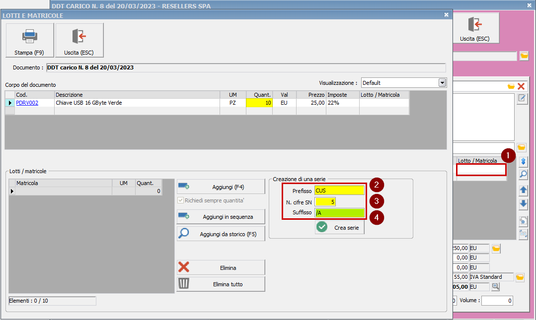

La funzionalità “Lotti e matricole” consente anche la creazione di una serie di matricole o lotti, nel caso in cui l’azienda gestisce la produzione interna di articoli oppure deve caricare a magazzino e scaricare prodotti che arrivano senza un proprio codice a barre o numero di matricola.
In questo caso, eseguendo il carico magazzino per l’articolo, possiamo utilizzare la funzione “Creazione di una serie” in cui possiamo impostare:
- un prefisso alfanumerico
- il numero di cifre progressive
- un suffisso alfanumerico

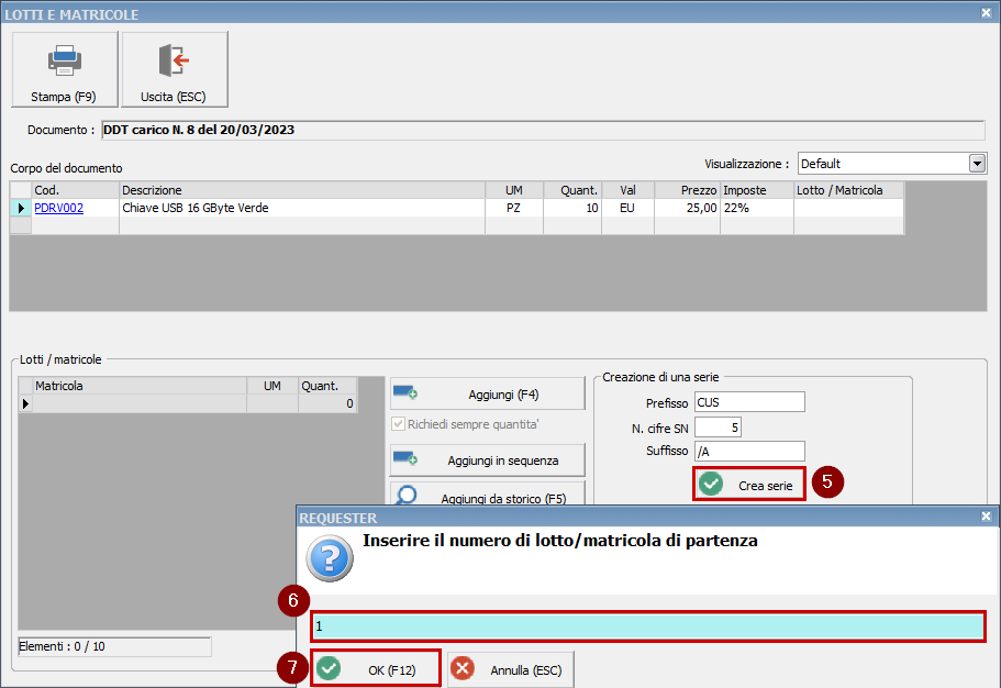

Premendo il pulsante “Crea serie”, Ready Pro chiede di inserire il numero di partenza della serie

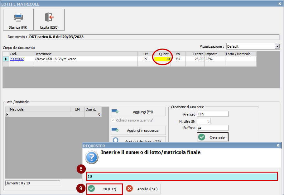

e successivamente quello di arrivo, tenendo conto comunque del numero totale di pezzi in carico.

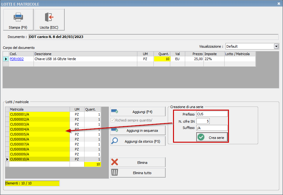

Come possiamo notare Ready Pro ha creato una serie di codici progressivi (10 codici) tenendo conto delle impostazioni appena effettuate.
Uno degli scopi di questa gestione, potrebbe essere quello di dover stampare su etichetta i numeri di matricola con codice a barre, così da agevolare in futuro lo scarico da magazzino.
