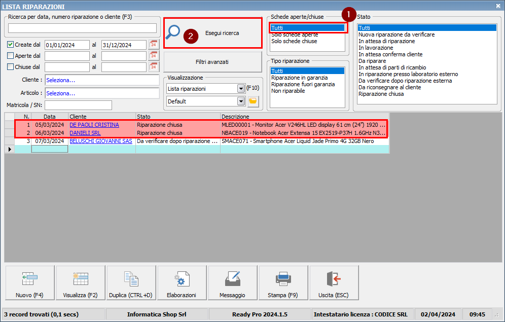

Al termine delle lavorazioni occorre chiudere la riparazione .
Questo può avvenire, all'interno della scheda Chiusura, in 2 modi:
- Chiusura manuale: tramite l'inserimento della Data chiusura
- Chiusura automatica: tramite emissione dei documenti di scarico magazzino collegati alla riparazione e mediante gli automatismi configurati nelle causali documenti
Le riparazioni chiuse appariranno nella lista riparazioni evidenziate su sfondo rosso.

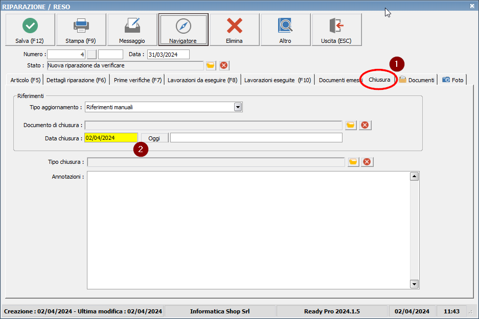

Chiusura manuale
Le schede di riparazione aperte possono essere chiuse manualmente inserendo semplicemente la Data chiusura.
Questo di solito avviene quando il tipo aggiornamento è impostato su Riferimenti manuali ovvero quando la scheda non è collegata ad un documento di magazzino.

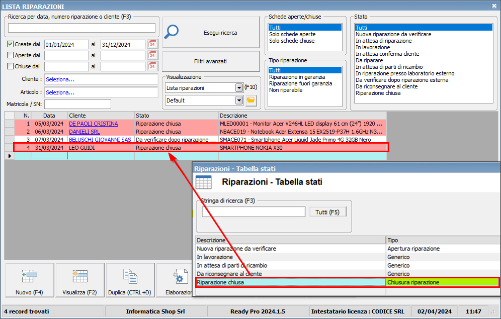

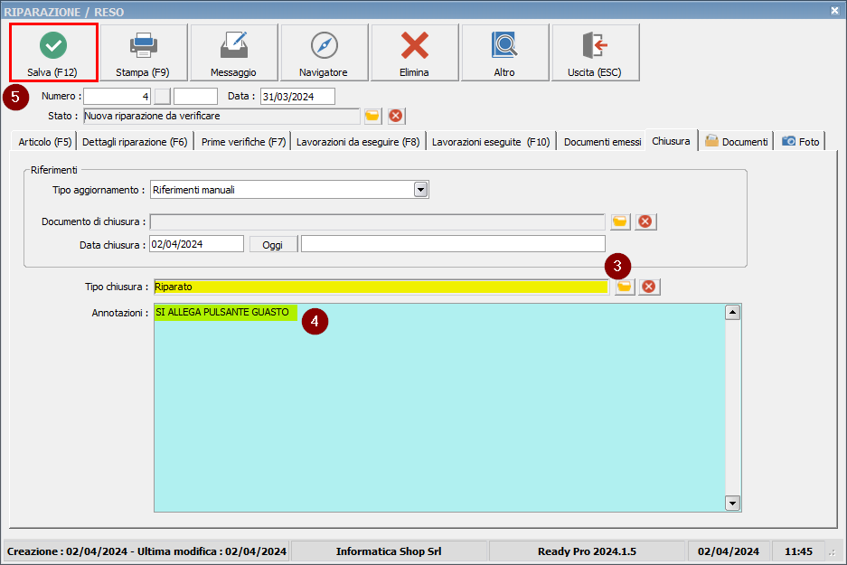

In aggiunta, possiamo inserire anche il “Tipo chiusura” ed eventuali annotazioni.
Dopo aver salvato la scheda, lo stato verrà automaticamente aggiornato in "Riparazione chiusa" utilizzando il tipo stato chiusura configurato nella tabella stati.

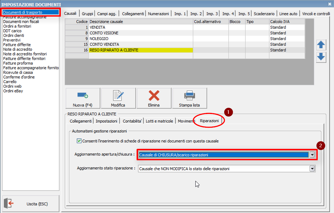

Chiusura automatica
La chiusura di una scheda riparazione può avvenire anche automaticamente attivando gli automatismi collegati alle causali dei documenti di scarico magazzino.

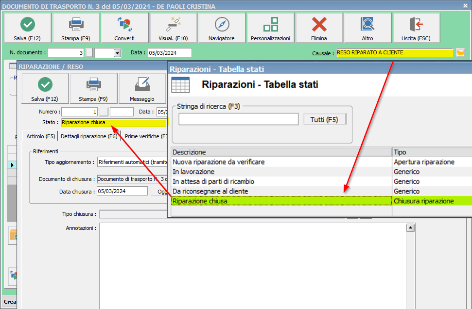

Supponiamo di voler fare in modo che, con l'emissione di un DDT con causale Reso riparato a cliente, vogliamo chiudere contestualmente la scheda riparazione: in questo caso dovremo attivare l’assegnazione automatica dello stato di chiusura alla scheda di riparazione dal tab "Riparazioni" della causale.
Quando si andrà a creare un documento di scarico magazzino con causale "Reso riparato a cliente", dove abbiamo inserito gli estremi della riparazione, verrà automaticamente assegnato lo stato di chiusura sulla scheda impostato negli automatismi. della causale.
