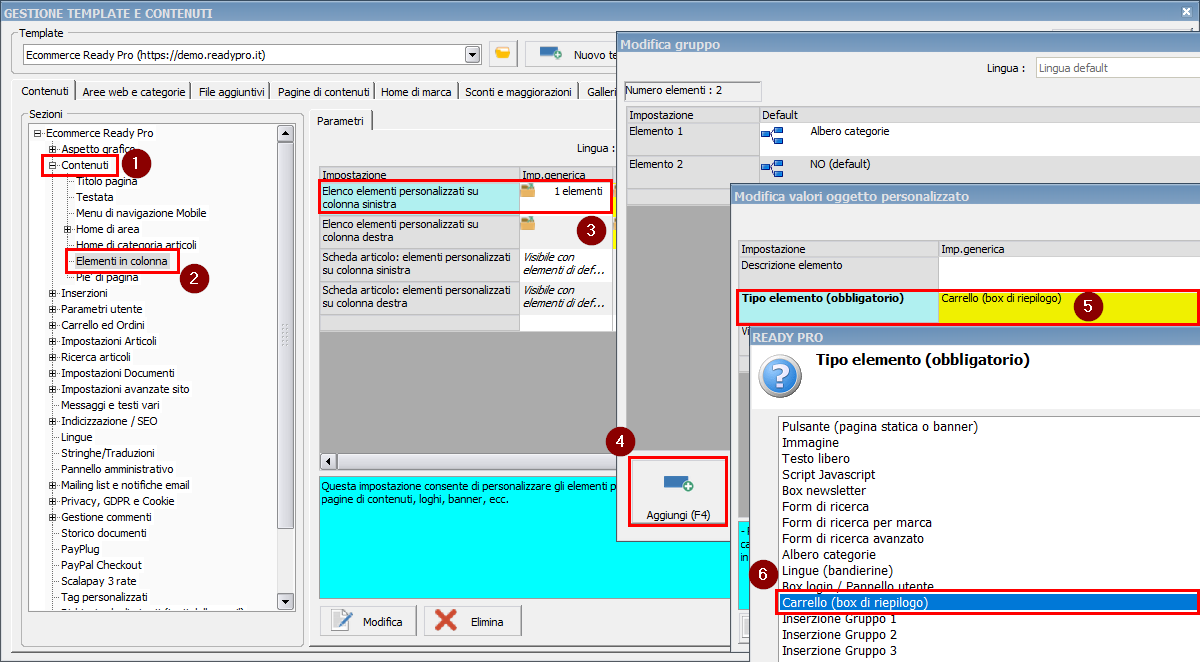

Per ottenere questo risultato (in questo esempio nella colonna sinistra), operiamo nella gestione template alla sezione Contenuti / Elementi in colonna dove andiamo ad aggiungere nell'impostazione Elenco elementi personalizzati su colonna sinistra, l'elemento Carrello (box di riepilogo).

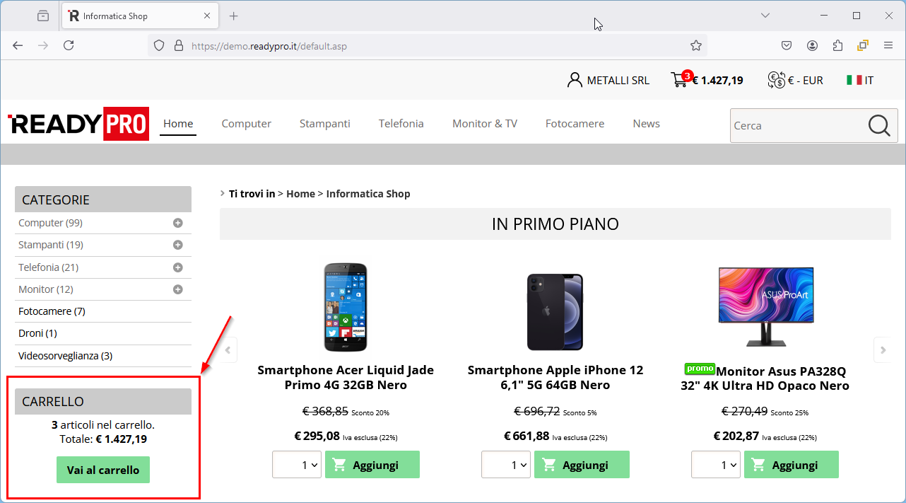

Come possiamo notare il box di riepilogo del carrello viene mostrato di default in modalità sintetica con:
- il numero di articoli presenti nel carrello
- il totale ordine
- il pulsante Vai al carrello che permette di accedere direttamente alla pagina del carrello
- il totale ordine

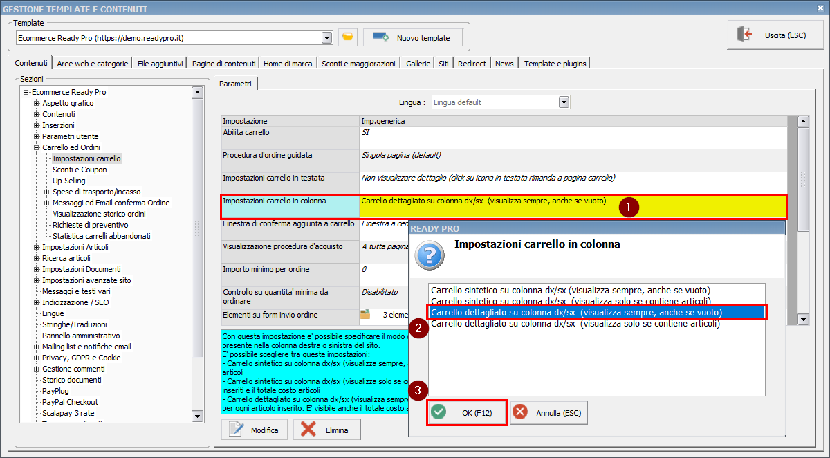

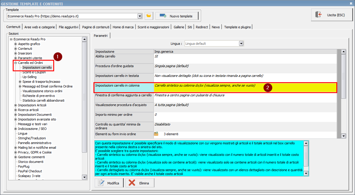

La tipologia di visualizzazione dell'elemento carrello in colonna può anche essere modificata dalla sezione Carrello ed ordini / Impostazioni carrello nelle Impostazioni carrello in colonna dove troviamo il parametro di default Carrello sintetico su colonna dx/sx che corriponde al tipo di visualizzazione visto nell'immagine sopra.

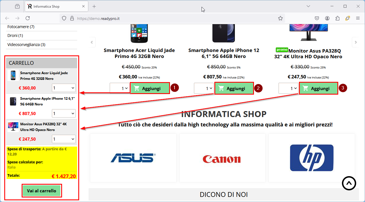

Volendo, è possibile modificare le impostazioni dell'elemento carrello in colonna in modo da mostrare maggiori dettagli come, ad esempio tutti gli articoli contenuti, potendo anche scegliere se visualizzare il box solo se esistono articoli o anche quando vuoto.
In questo caso il box del riepilogo carrello verrà visualizzato con maggiori dettagli:
- il riepilogo degli articoli con la possibilità di modificare le quantità tramite il selettore
- il totale dell'ordine e delle spese di trasporto
- il pulsante Vai al carrello per accedere alla pagina del carrello
