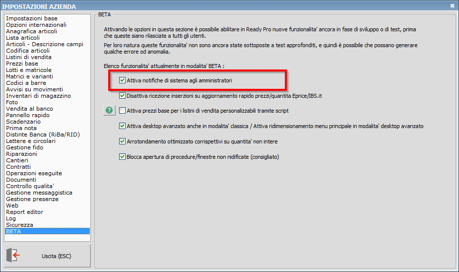

Le funzionalita' descritte in questa pagina fanno riferimento ad una versione minima di Ready Pro v2024.6

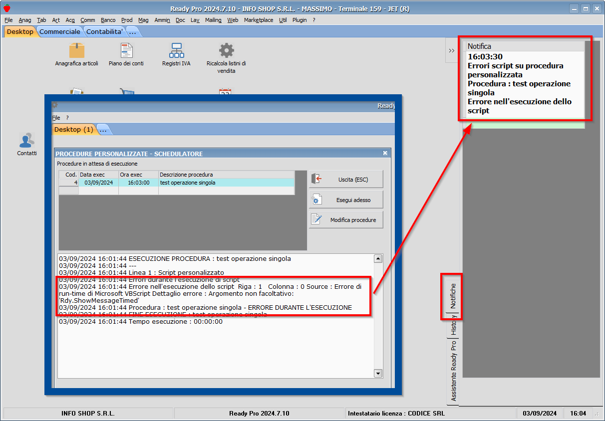

Questa funzionalita' consente di ricevere delle notifiche di sistema, nella barra laterale del desktop avanzato, a seguito di errori o problemi che richiedono attenzione da parte dell'utente amministratore o degli operatori abilitati.
Ad esempio un errore in uno script, eseguito dallo schedulatore automatico delle procedure, viene anche inviato come notifica di sistema, in modo che si possa essere al corrente che c'e' un problema

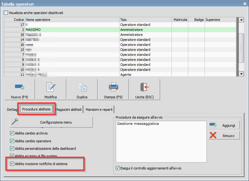

Queste notifiche sono inviate solo gli operatori che hanno una specifica opzione attiva, nella tabella OPERATORI (opzione che e' attiva, di default, per gli utenti di tipo amministratore)
Attualmente vengono inviate notifiche automatiche a seguito dei seguenti eventi:
- Errori script su procedure personalizzate eseguite dallo schedulatore
