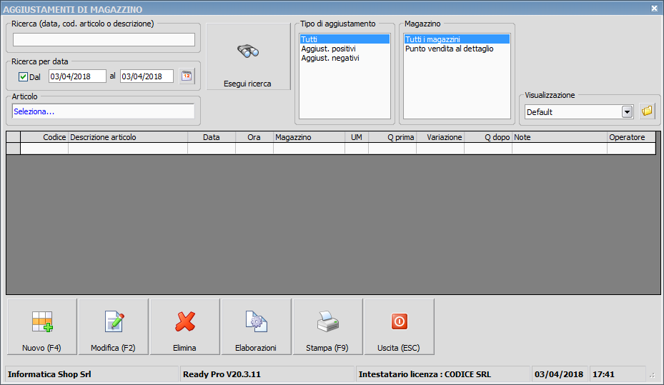

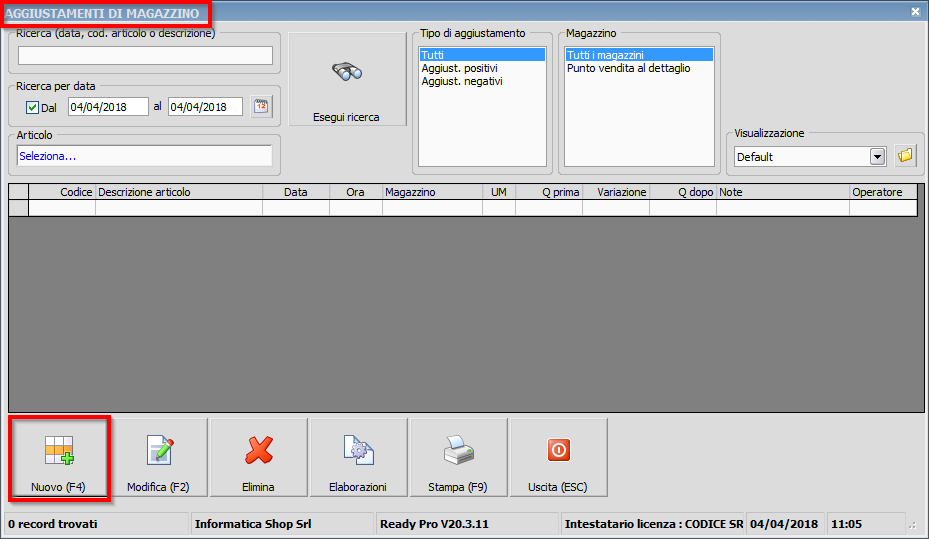

La finestra principale è simile alla seguente:
La finestra è suddivisa in 3 sezioni :
- Zona superiore : Parametri di ricerca ed ordinamento, contiene i parametri per poter ricercare gli aggiustamenti creati
- Zona centrale : Griglia dei risultati che contiene l'elenco degli aggiustamenti cercati
- Zona inferiore : Azioni ovvero i pulsanti che consentono di eseguire le operazioni sugli archivi (creazione, cancellazione e stampa)
Per rettificare una quantità di magazzino è sufficiente eseguire le seguenti operazioni:
- premere il pulsante Nuovo (F4) e selezionare un articolo da rettificare (oppure leggere direttamente il codice a barre del prodotto con un lettore di codici a barre in emulazione tastiera)
- inserire la nuova quantità di magazzino rilevata
- inserire una annotazione da associare a questo aggiustamento (opzionale)

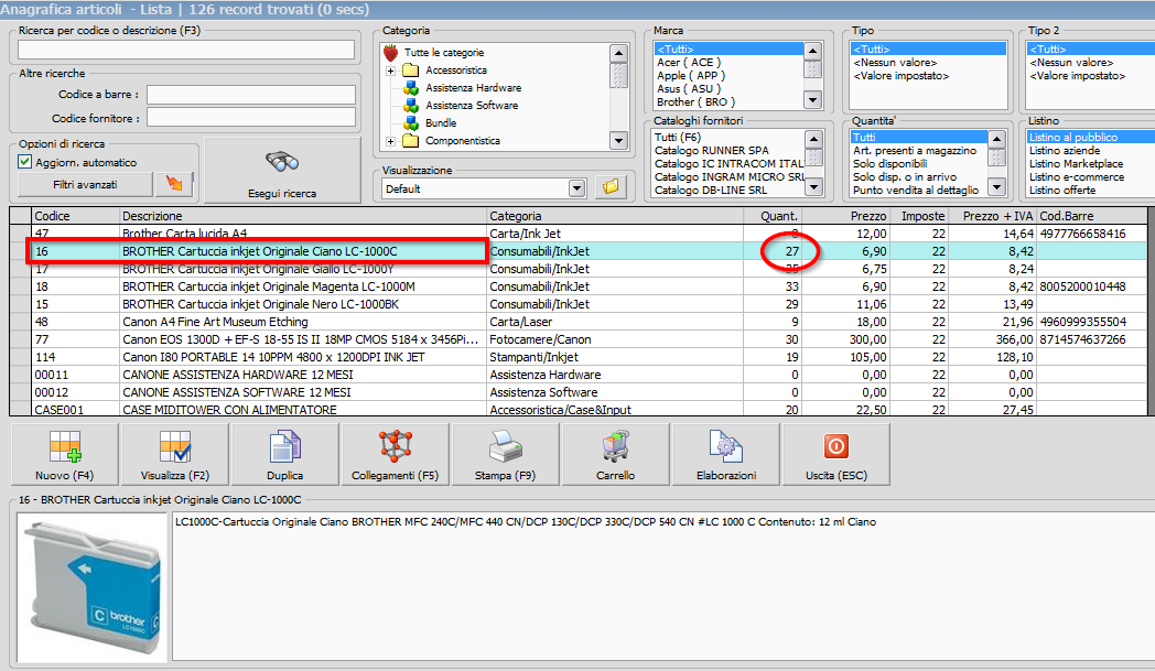

Supponiamo di avere una situazione di magazzino simile alla seguente:

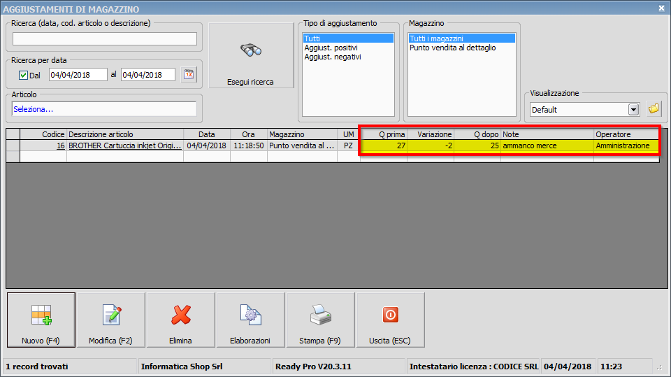

Dopo un'operazione di conteggio dell'articolo, viene rilevata la presenza di 25 pezzi di BROTHER Cartuccia inkjet Originale Ciano LC-1000C (invece di 27 pezzi come si vede nella figura sopra).

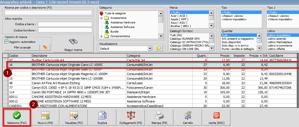

A questo punto, per rettificare la quantità, possiamo entrare nella procedura Mag / Aggiustamenti di magazzino e premere il pulsante Nuovo (F4).
Verrà richiesto di selezionare l'articolo di cui si intende rettificare la quantità.

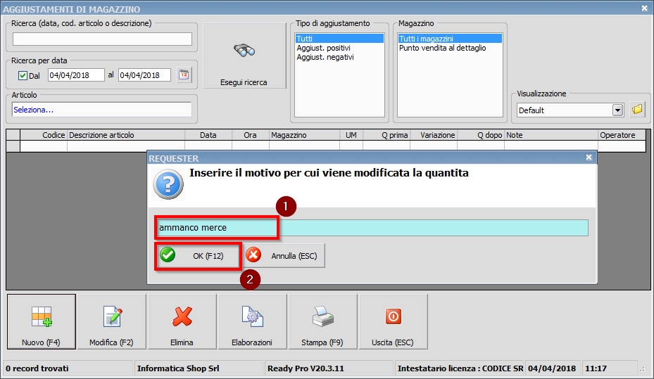

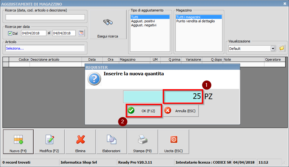

Inserire quindi la nuova quantità rilevata.
E infine inserire il motivo per cui viene modificata la quantità (opzionale).
Al termine dell'operazione verrà rettificata la giacenza di magazzino e verrà visualizzato in griglia l'aggiustamento appena creato assieme alle note e all'esecutore della modifica.

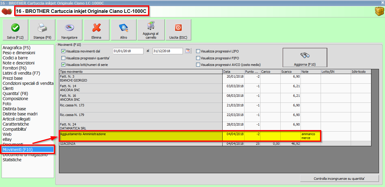

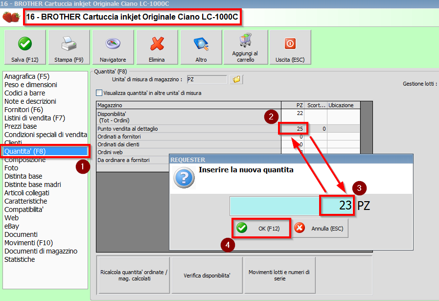

N.B. In alternativa, è possibile rettificare una quantità a magazzino direttamente nell'anagrafica dell'articolo, nella sezione Quantità modificando la quantità esistente e indicando eventualmente il motivo.
Sempre all'interno dell'anagrafica articolo, nella sezione Movimenti troviamo traccia degli aggiustamenti di magazzino effettuati dagli operatori.
