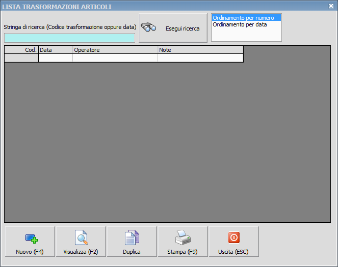

La procedura si presenta inizialmente con una finestra di questo tipo:

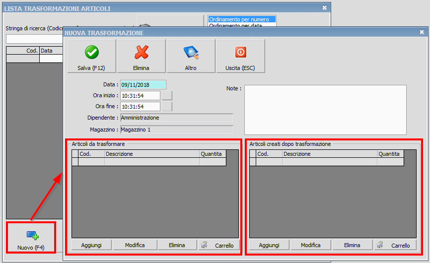

Premendo il pulsante si aprirà una scheda per creare una nuova trasformazione.
Nella griglia Articoli da trasformare vanno inseriti gli articoli che devono essere scaricati dal magazzino e che sono utilizzati per la trasformazione (i singoli componenti).
Nella griglia Articoli creati dopo trasformazione vanno inseriti gli articoli da caricare a magazzino a seguito della trasformazione.

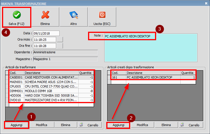

Per capire il funzionamento della procedura la cosa migliore è procedere con un esempio: supponiamo di dover scaricare dal magazzino alcuni componenti elettronici da trasformare in un unico articolo PC assemblato da caricare a sua volta a magazzino.
Tramite il pulsante inseriamo nella griglia Articoli da trasformare i singoli componenti da scaricare dal magazzino e indichiamo le rispettive quantità.
In caso di gestione di più Magazzini è possibile indicare anche, articolo per articolo, il magazzino di provenienza.
Nella griglia Articoli da trasformare aggiungiamo invece l'articolo corrispondente al PC assemblato che quindi dovremo caricare a magazzino.
Nel campo Note può essere utile riportare il nome della trasformazione per essere reperito più facilmente durante una ricerca.

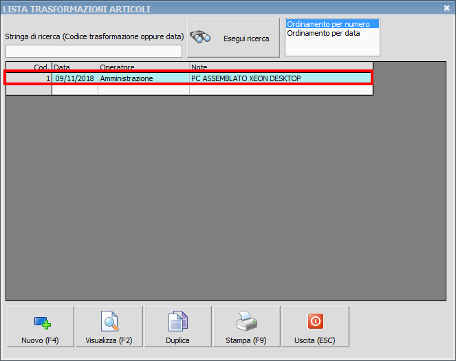

Premendo il pulsante , i componenti a sinistra verranno scaricati dal magazzino e l'articolo a destra sarà invece caricato.
N.B. Inserendo delle composizioni nella griglia di destra o sinistra, Ready Pro ha la possibilità di eseguire in automatico l'esploso dei componenti relativi sulla griglia opposta.
