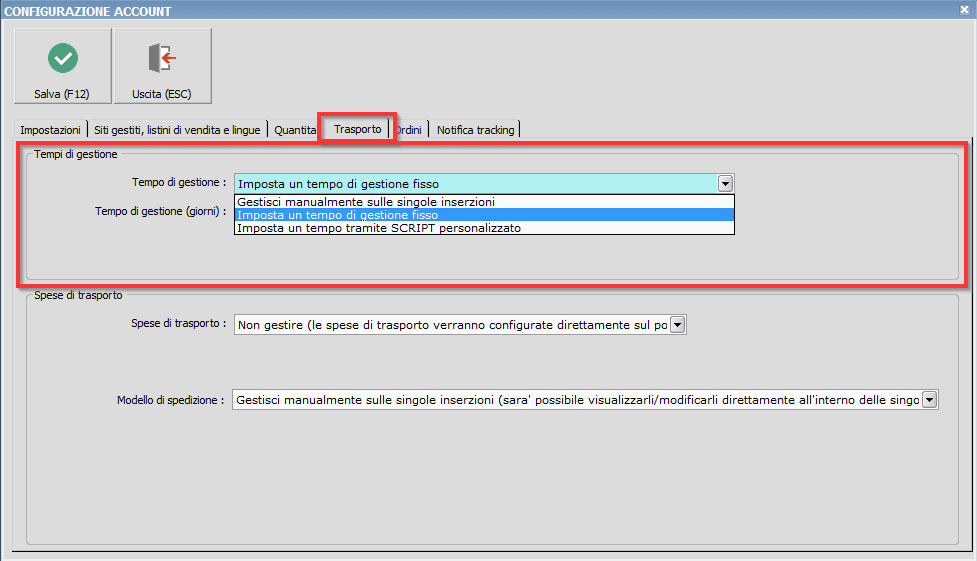

Attraverso Ready Pro è possibile impostare delle regole che modificano/aggiornano il tempo di gestione dei prodotti, o con un valore fisso, od anche con un valore calcolato tramite script

Questo non e' un problema nel momento in cui Ready Pro e' configurato per inviare ad Amazon i tempi di gestione (con un numero di giorni fisso, o calcolati tramite script) ma lo diventa nel momento in cui si seleziona di voler gestire manualmente questi tempi.

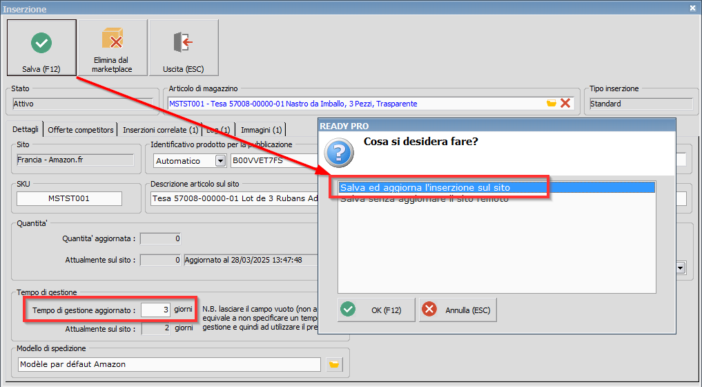

Il primo modo, ed anche il preferibile, e' di modificare i tempi di gestione sulla singola inserzione direttamente da Ready Pro (quindi non operando su Seller Central).
Così facendo l'aggiornamento sara' comunque possibile in modo mirato, ma Ready Pro sara' anche a "conoscenza" del numero di giorni specifico, che si desidera utilizzare su quella inserzione, e lo utilizzera' ogni qualvolta dovra' aggiornare le disponibilita'.

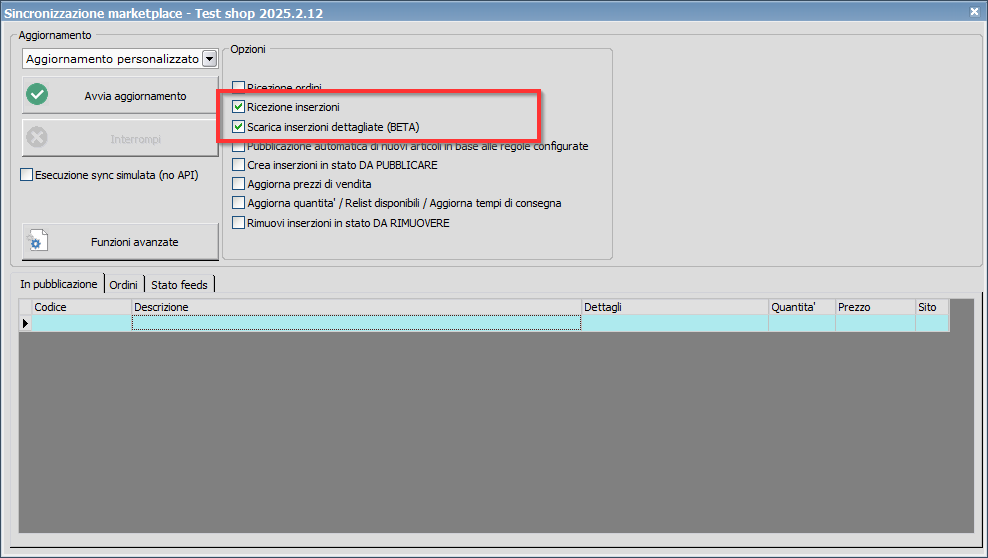

Se le inserzioni su cui sono stati inseriti dei tempi personalizzati sono tante, e' possibile procedere con una procedura di "Ricezione inserzioni" con attivata l'opzione "Scarica inserzioni dettagliate".
Questa modalita' scarica tutti i dettagli di tutte le inserzioni presenti sull'account, compresi i tempi di consegna, ma a fronte di un tempo di aggiornamento molto piu' lungo (che puo' arrivare a qualche ora nel caso di account con decine di migliaia di inserzioni attive).
E' quindi una procedura che normalmente consigliamo di utilizzare una tantum, per aggiornare tutti i dettagli sui tempi in modo massivo, ma che poi si puo' evitare, se si prende l'abitudine di modificare i tempi dall'interfaccia di Ready Pro, e non passando direttamente da Amazon Seller Central.
