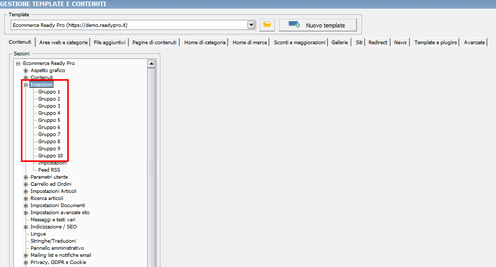

Per evidenziare gli articoli sulle pagine del sito occorre, per prima, cosa inserirli nei gruppi di inserzioni.
Vi sono a disposizione 10 gruppi di inserzioni che si trovano all'interno della sezione Inserzioni nella gestione template.

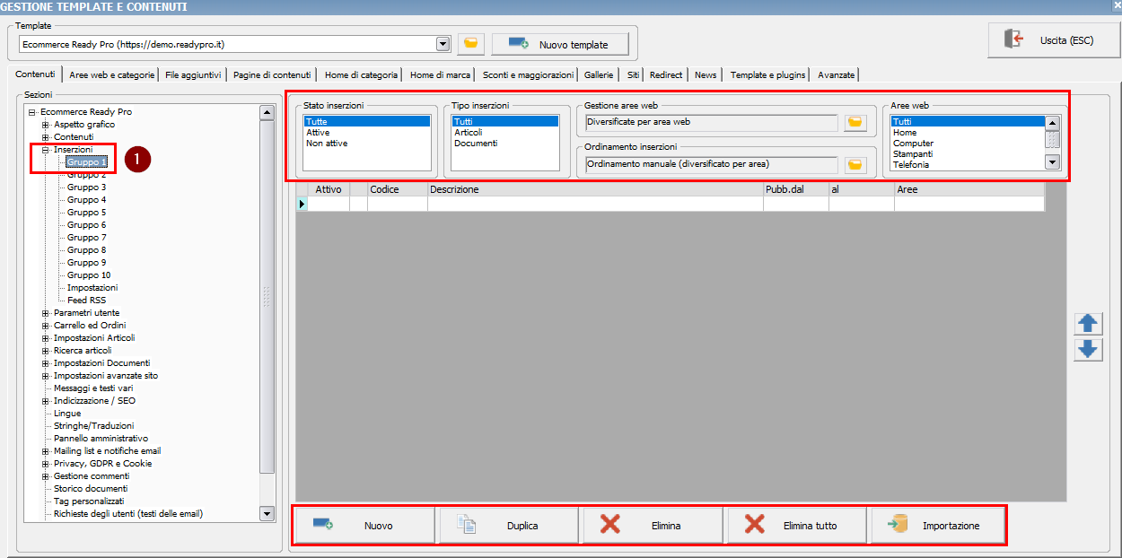

Per prima cosa selezioniamo uno dei gruppi in cui inserire gli articoli, ad esempio, il Gruppo 1.
Come possiamo notare, in ogni gruppo, troviamo nella zona superiore il:
- filtro Stato Inserzioni : consente di visualizzare Tutte le inserzioni, solo quelle Attive oppure solo quelle Non attive
- filtro Tipo inserzioni: consente di visualizzare Tutti i tipi di inserzioni, solo quelle con Articoli oppure solo quelle con Documenti
- selettore Gestione aree web: consente di diverisficare o meno la pubblicazione delle inserzioni per singola area web
- selettore Ordinamento inserzioni: consente di selezionare il tipo di ordinamento delle inserzioni (articoli) all'interno del box, manuale, per ordine di creazione inserzione o per data inizio pubblicazione
Nella zona inferiore si trovano i pulsanti per le principali operazioni:
- Nuovo: inserisci un articolo nel gruppo inserzioni
- Duplica: replica l'articolo selezionato all'interno del gruppo
- Elimina e Elimina tutto: rimuovi l'articolo selezionato o tutti gli articoli dal gruppo
- Importazione: importa gli articoli da un eventuale altro template

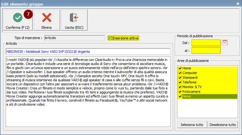

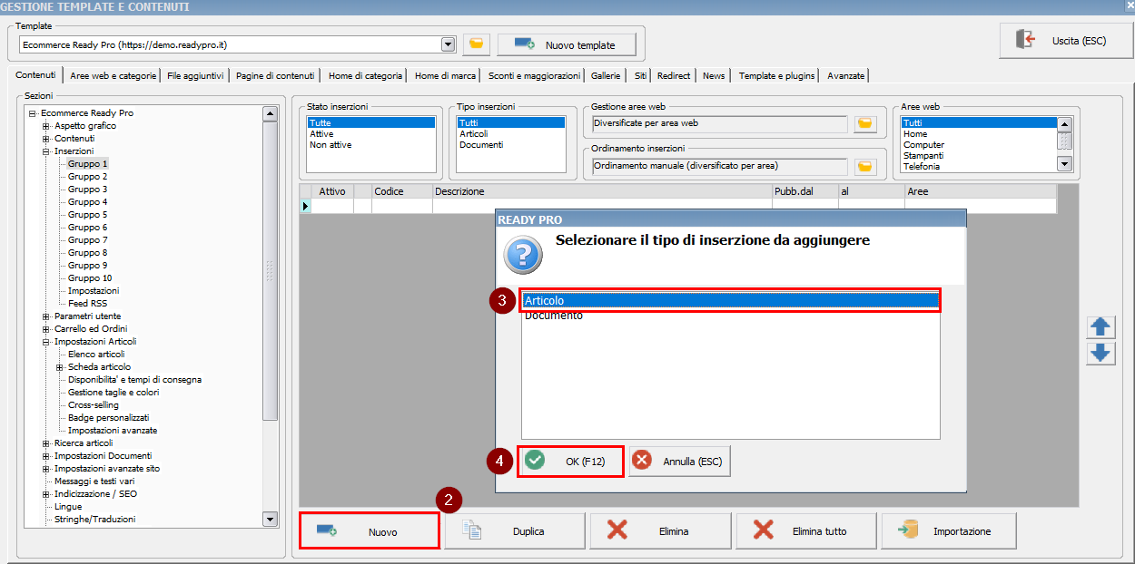

Per inserire un articolo nel gruppo premiamo il pulsante Nuovo e confermiamo poi il tipo Articolo.

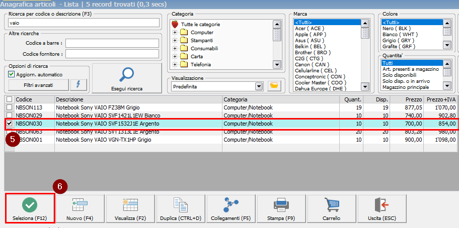

Selezioniamo quindi gli articoli da inserire nel gruppo.

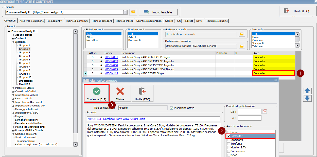

Nel caso inseriamo un solo articolo alla volta, appare una finestra di Edit elemento gruppo che consente eventualmente di:
- disattivare / attivare l'inserzione dal flag Inserzione attiva
- stabilire un periodo di pubblicazione entro cui consentire la visulizzazione dell'inserzione (vuoto=sempre)
- selezionare l'Area web di pubblicazione dell'inserzione: su tutte come nello standard o solo in quelle specifiche di pertinenza
Al termine confermiamo l'inserimento con l'apposito pulsante.

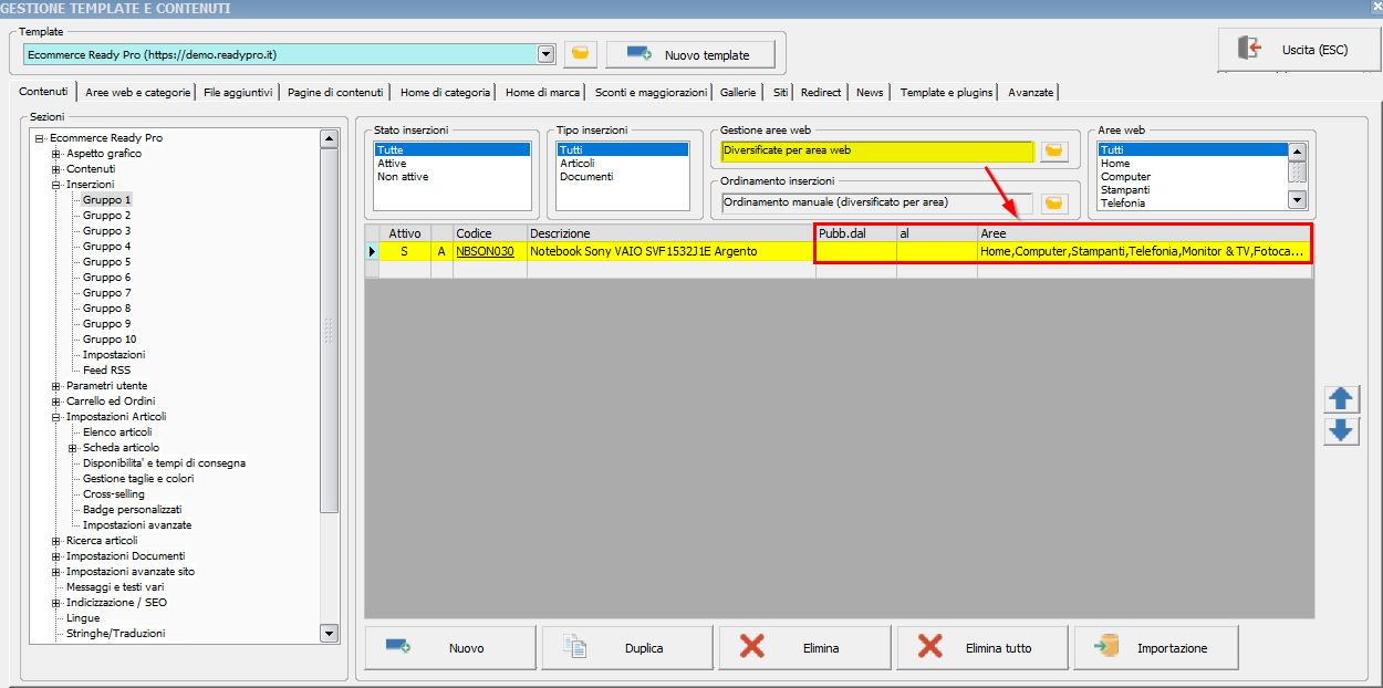

L'impostazione del periodo di pubblicazione e l'assegnazione delle aree web può avvenire anche effettuando un doppio click sulle relative celle dell'inserzione una volta aggiunta all'elenco.
Tale funzionalità è possibile solo quando la gestione delle aree web è impostata sul parametro Diversificate per area web.

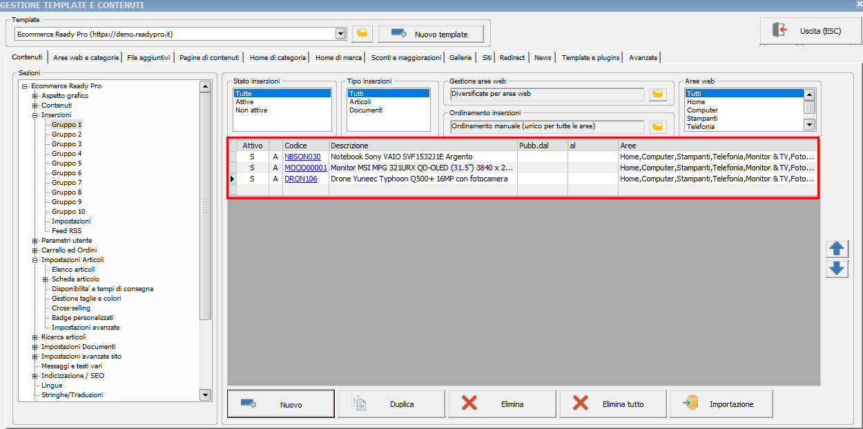

Per aggiungere altri articoli nel gruppo inserzioni utilizziamo gli stessi passaggi appena visti, fino ad inserirne alcuni come in questo esempio.

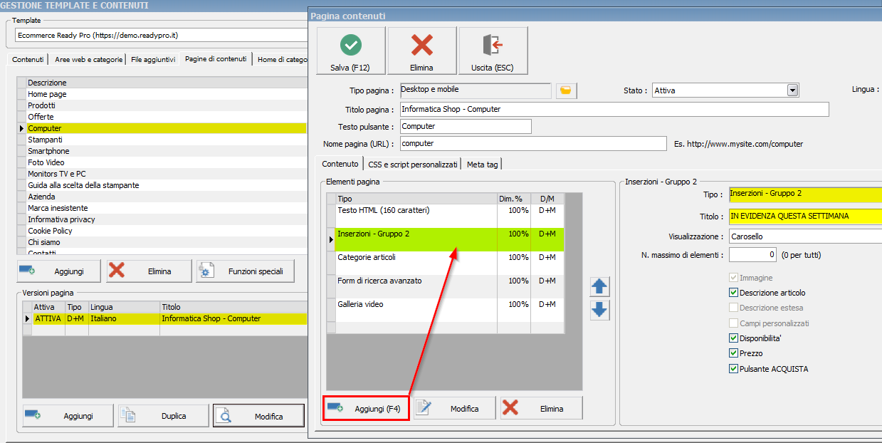

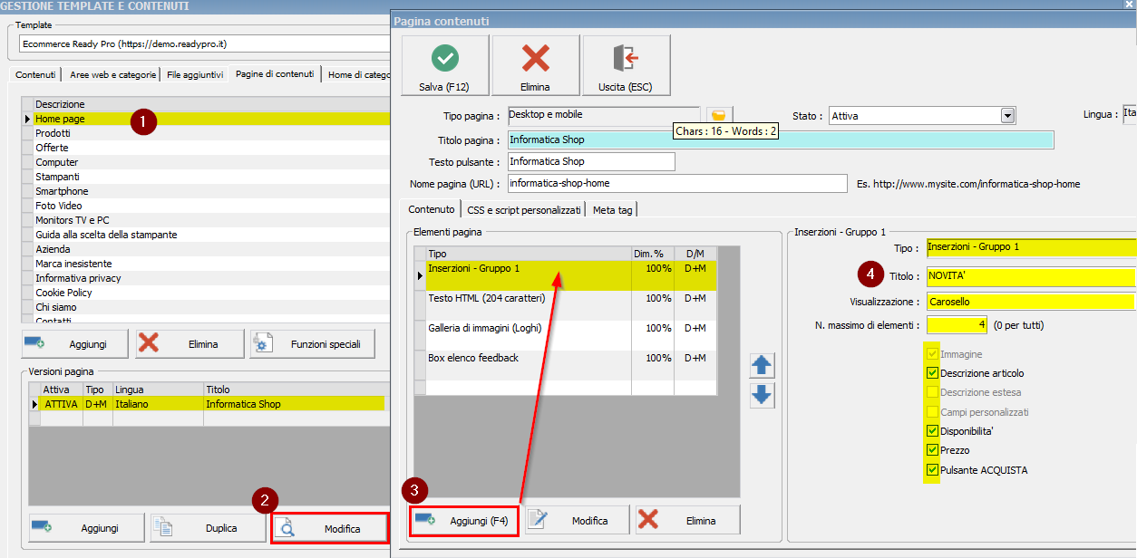

Per essere visualizzato sul sito ecommerce, il gruppo di inserzioni dovrà essere inserito come elemento all'interno di una pagina di contenuti, ad esempio nella Home page.
La visualizzazione dei gruppi di inserzioni può essere limitata anche solo a determinate aree web.
Supponiamo di aver inserito alcuni articoli di tipo notebook nel Gruppo inserzioni 2 e di voler evidenziare questi prodotti solo nell'area web Computer.
In questo caso possiamo impostare la sola area pubblicazione Computer per tutte le inserzioni del gruppo.

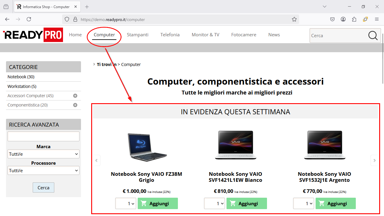

Dopo aver inserito l'elemento Inserzioni Gruppo 2 nella pagina di contenuti dell'area web Computer,
il gruppo di inserzioni sarà visibile nella sola area web Computer.
