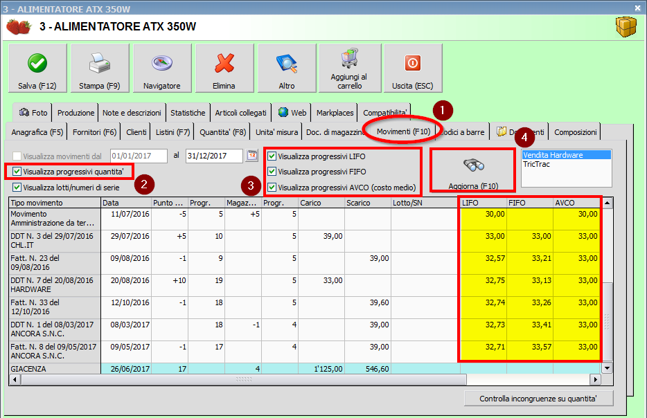

Ecco un esempio dei 3 tipi di valorizzazione, visualizzati in maniera progressiva su una scheda articolo:
