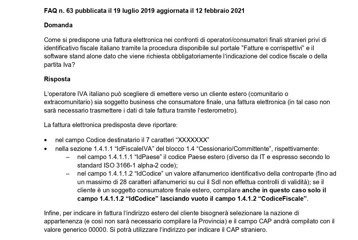

In base alla documentazione fornita dall'Agenzia delle Entrate (Rif. https://www.agenziaentrate.gov.it/portale/documents/20143/287582/18+Tutte+le+faq+%28aggiornate+al+22-12-22%29.pdf/8972a305-aaa1-a15b-3b11-9147e4f204e8?t=1671721493756 ) si deve procedere con queste indicazioni:

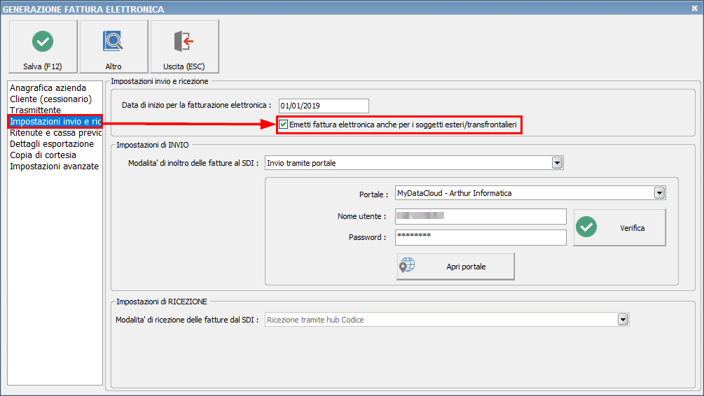

Per prima cosa, in Ready Pro, per fare in modo che nell'elenco delle fatture da convertire compaiano anche quelle estere, è necessario abilitare questa apposita opzione dalle impostazioni del plugin:

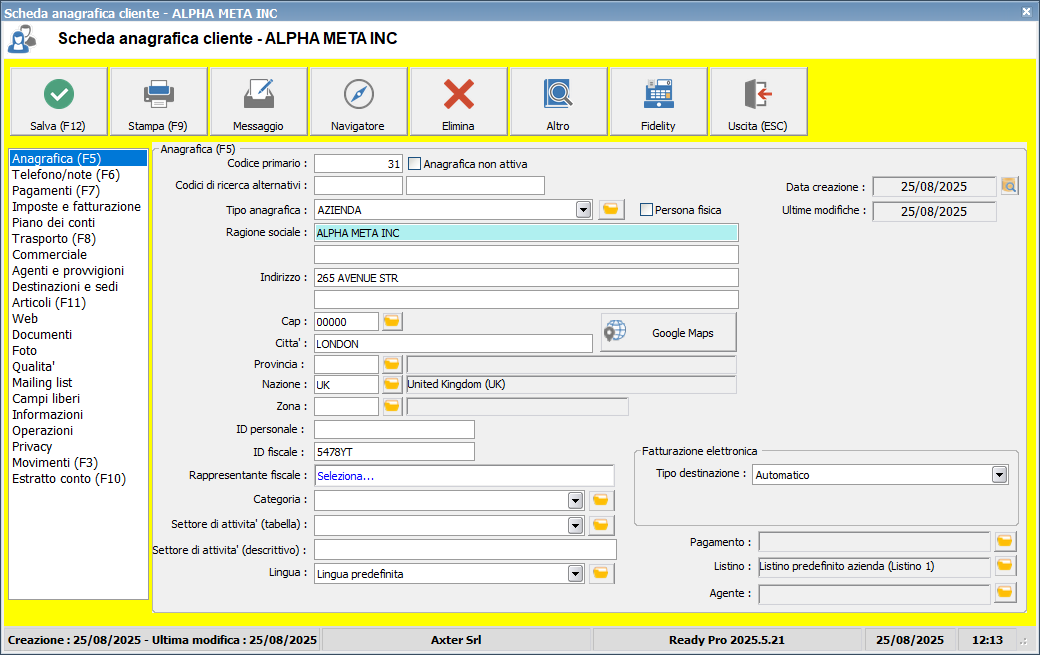

A livello di scheda anagrafica il campo CAP puo' essere compilato con quello reale del cliente (se in un paese in cui ha senso come informazione) o puo' anche essere lasciato vuoto. Sara' poi Ready Pro, in fase di generazione della fattura elettronica, se necessario, a sostituirlo con 5 zeri, come indicato sulle FAQ dell'Agenzia delle Entrate
Se si tratta di un azienda estera è necessario riportare l'ID fiscale corrispondente al VAT number nell'apposito campo, mentre nel caso di soggetti privati è possibile lasciare i campi ID fiscale e ID personale vuoti, o come indicato nelle FAQ dell'AdE "compilare anche in questo caso solo il campo 1.4.1.1.2 “IdCodice” lasciando vuoto il campo 1.4.1.2 “CodiceFiscale"

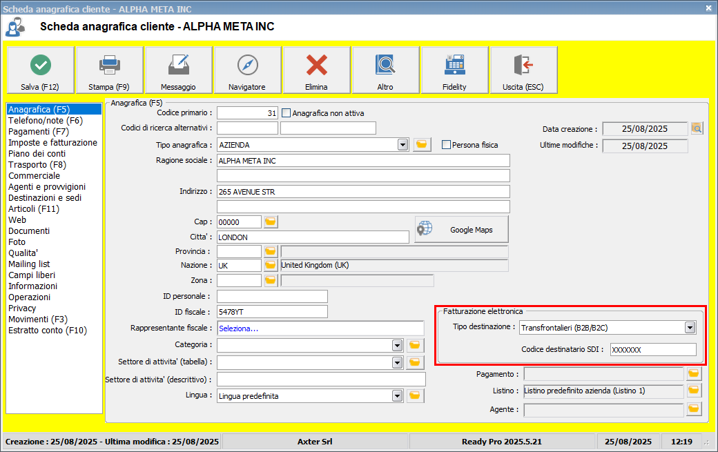

Per quanto riguarda il tipo di destinazione è possibile lasciare l'opzione "Automatica" in modo che Ready Pro applichi automaticamente il codice "XXXXXXX" (essendo presente un codice nazione diverso da IT), oppure specificare la voce "Transfrontalieri (B2B/B2C)"
