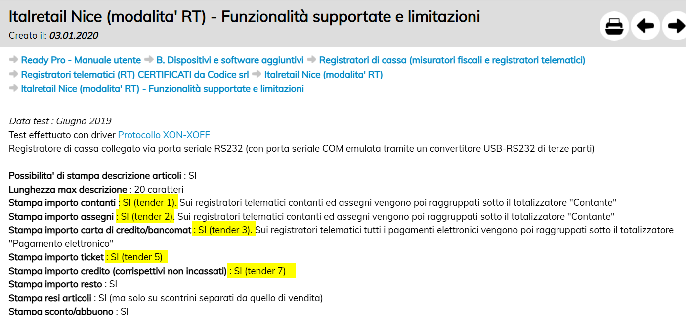

Quando chiudete uno scontrino su Ready Pro selezionando come metodo di pagamento "Carta di Credito" o "Bancomat", il software invia un comando al registratore di cassa, indicando di utilizzare uno specifico "totalizzatore" o "tender".
Quest’ultimo deve memorizzare l’incasso in un apposito "cassetto fiscale" (tecnicamente chiamato tender o totalizzatore) dedicato ai pagamenti elettronici.

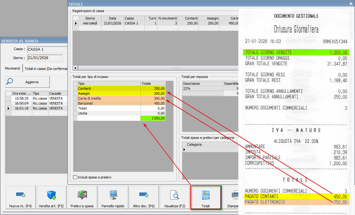

1. A fine giornata, stampate la chiusura fiscale (Z) dal vostro registratore di cassa.
2. Prendete il riepilogo delle vendite al banco di Ready Pro per la stessa giornata.
3. Confrontate i totali per tipologia di incasso: il totale "Carte/Bancomat" su Ready Pro deve corrispondere esattamente al totale "Pagamenti Elettronici" stampato dalla cassa.
Se notate che Ready Pro indica un totale in carte, ma sulla strisciata della cassa quella cifra appare sotto la voce "Contanti", "Ticket" o “Non riscosso”, significa che la configurazione del driver o dei reparti della cassa va corretta immediatamente.
N.B. I codici dei totalizzatori/tender è diversa a seconda del modello di registratore di cassa utilizzato, ed i codici utilizzati dai nostri driver, per ogni modello certificato, sono indicati qui sul manuale nelle relative pagine di configurazione.
