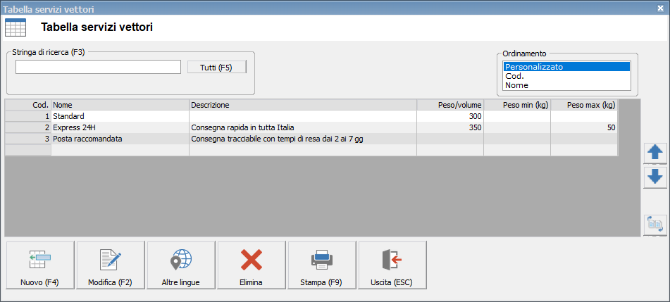

Questa tabella e' utilizzata all'interno della procedura Spese di trasporto ed incasso in caso venga attivata la gestione avanzata delle spese di trasporto.
Qui e' possibile inserire la descrizione (breve ed estesa) per ogni servizio offerto dai vettori (per esempio uno stesso vettore potrebbe offrire un servizio di consegna espressa in 24 ore ed uno, piu' economico, di consegna standard in 3 giorni).
Rapporto PESO/VOLUME
In questa colonna e' possibile specificare il rapporto peso/volume utilizzato dal corriere per il calcolo del peso fatturato.
Questo tipo di calcolo e' normalmente effettuato dai corrieri per addebitare dei costi superiori a colli particolarmente voluminosi (questa funzionalita' e' attiva solo per gli ecommerce generati con Ready Pro).
Al momento dell'ordine Ready Pro calcolerà:
- Peso totale reale della spedizione
- Peso teorico: ottenuto moltiplicando il valore "rapporto peso/volume" per il volume reale della spedizione
A questo punto verrà preso il peso maggiore tra i due e da questo verranno calcolate le spese di trasporto.
Peso minimo / massimo (Kg)
Alcuni servizi normalmente non sono validi per qualsiasi spedizione.
Ad esempio i vettori espressi per i alcuni servizi spesso sono limitati a poche decine di Kg.
Agendo su questi parametri è possibile fare in modo che sul sito ecommerce, al momento dell'acquisto, vengano proposti solo i servizi (e quindi i vettori) effettivamente utilizzabili, in base al peso totale della merce che si sta ordinando.
