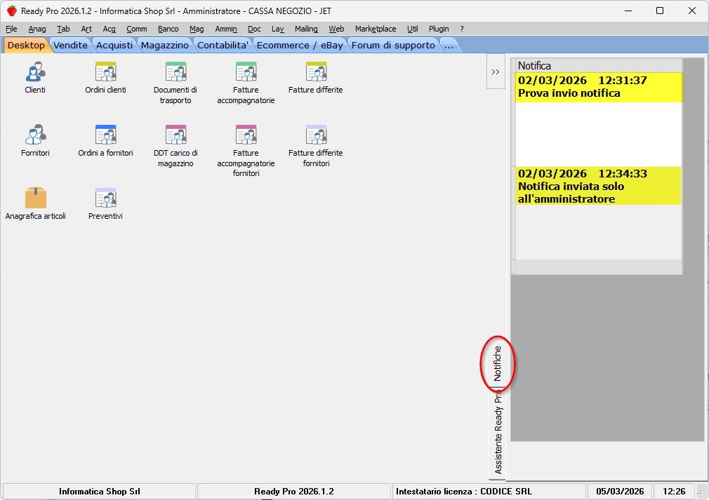

Le notifiche di sistema sono quelle che gli utenti abilitati ricevono normalmente nella barra laterale di Ready Pro e sono notifiche che solitamente vengono inviate da Ready Pro agli amministratori per particolari eventi o errori di sistema.

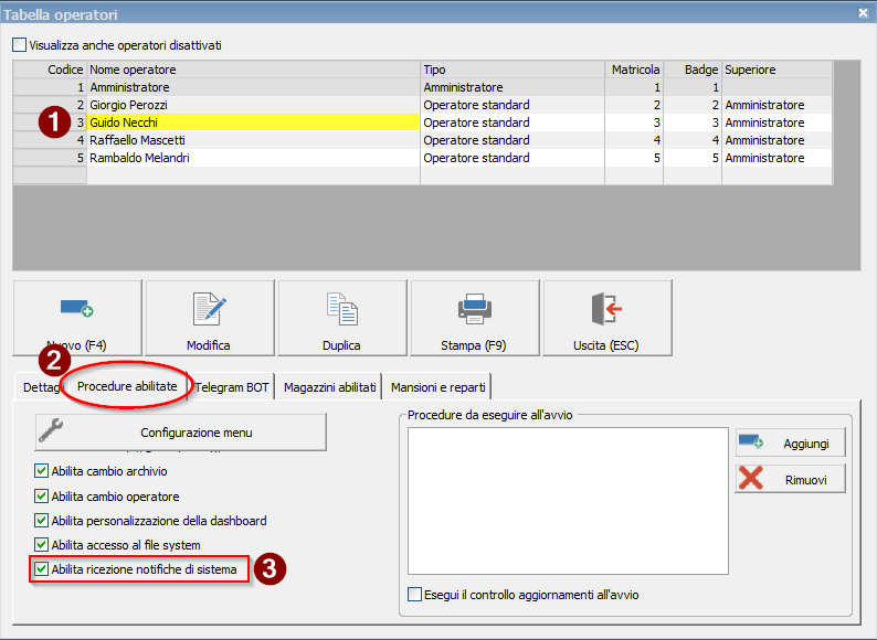

Per ricevere una notifica di sistema, l'operatore deve essere abilitato alla ricezione nella tabella Operatori nel tab Procedure abilitate.

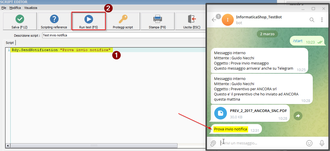

Le notifiche possono essere inviate non solo per gli errori di sistema gestiti nativamente da Ready Pro (che sono al momento in un numero piuttosto limitato), ma soprattutto via script per notificare messaggi a seguito di errori riferiti a certi particolari eventi.
Ad esempio, come possiamo vedere in questo script, utilizzando l'oggetto "send notification", è possibile gestire un messaggio di testo da notificare.
Le notifiche vengono di fatto inviate a tutti i gli operatori che sono abilitati a riceverle.

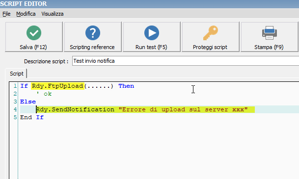

Volendo fare un esempio un pò più complesso, possiamo immaginare questo utilizzo all'interno di uno script che gestisce un upload FTP, dove in caso di fallimento dell'operazione si può inviare una segnalazione agli operatori abilitati.

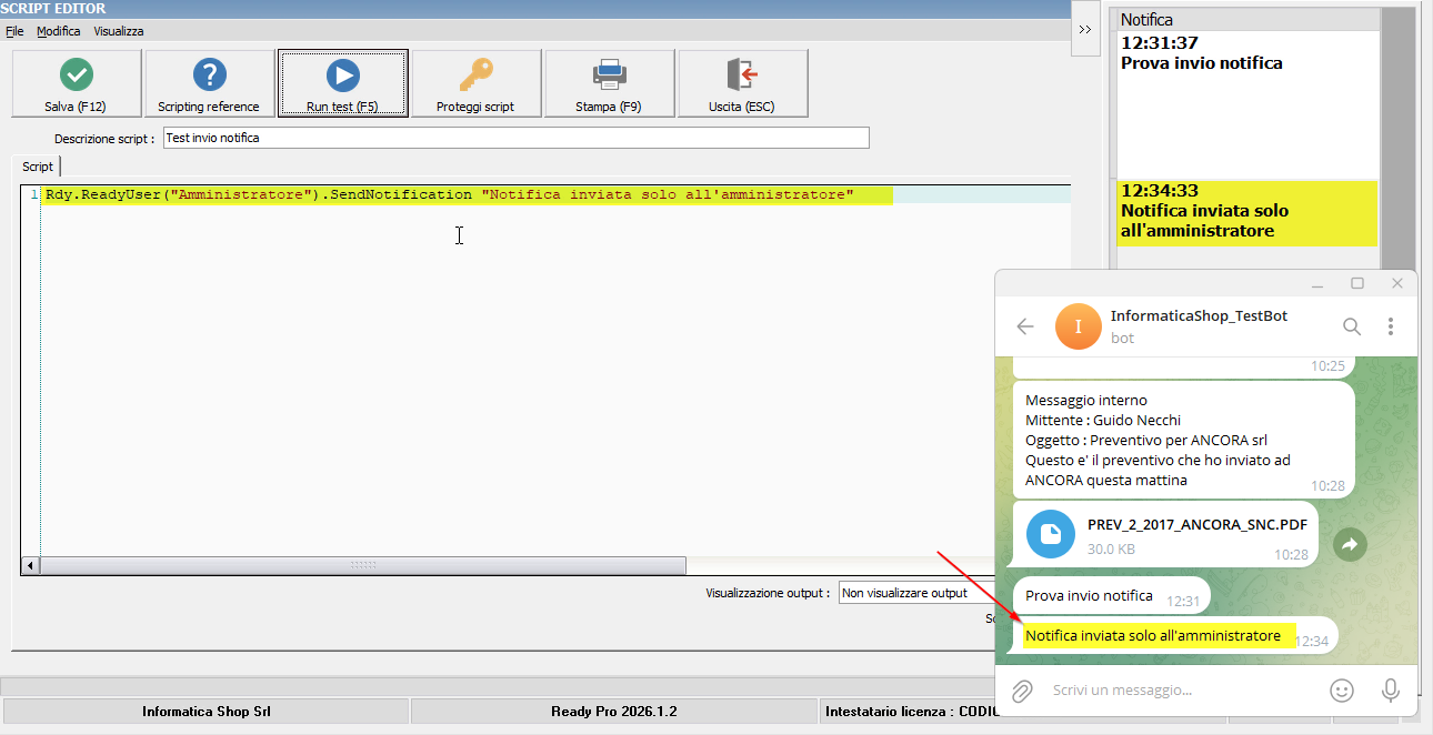

Un altro utilizzo tipico potrebbe essere quello di inviare testi di notifiche ad operatori specifici, ad esempio, tramite l'oggetto ReadyUser.
