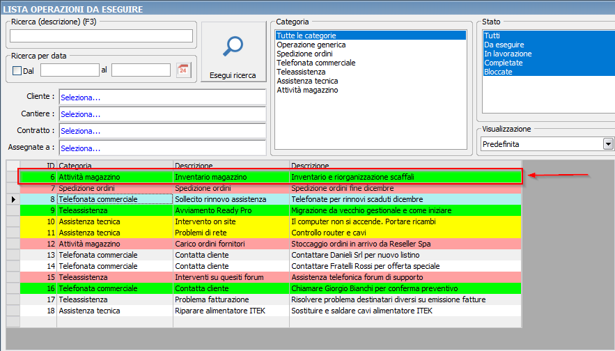

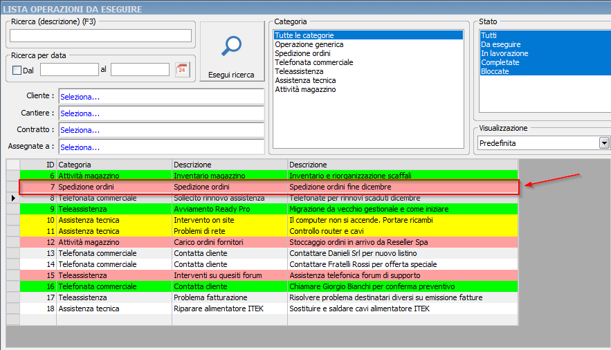

Le operazioni da eseguire, dal momento della creazione alla loro conclusione, sono contrassegnate da un preciso stato che si aggiorna automaticamente in base alle operazioni eseguite.
Riepilogando lo stato di un’operazione può essere:
- Da eseguire: quando l’operazione risulta creata ma non ancora presa in carico dall’operatore e quindi senza ancora un’operazione eseguita collegata

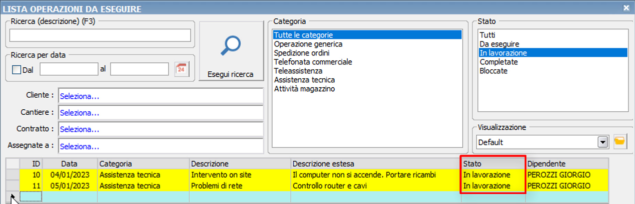

- In lavorazione: su sfondo giallo, quando l’operazione da eseguire viene collegata ad una o più operazioni eseguite che non determinano il completamento dell’attività

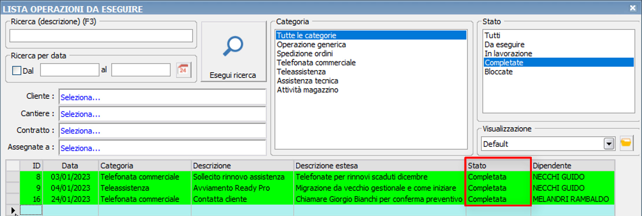

- Completata: su sfondo verde, quando l’operazione da eseguire viene collegata ad un'operazione eseguita che completa e chiude l’attività

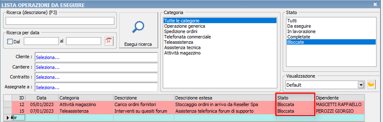

- Bloccata: su sfondo rosso, quando si vuole sospendere l’attività da eseguire senza cancellarla

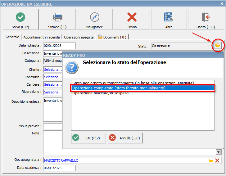

E’ possibile anche impostare manualmente lo stato di un’operazione da eseguire; oltre alla modalità automatica, esistono altri due stati:
- Operazione completata: permette di forzare manualmente la chiusura di un’attività senza dover aggiungere un’operazione eseguita, come nel caso di semplici attività interne
Una volta memorizzate, le operazioni appariranno sempre come “Completate” su sfondo verde.

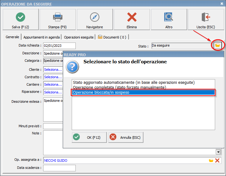

Oppure è possibile impostare il blocco manuale di un’operazione che rimane quindi sospesa, in attesa di essere riattivata con un cambio stato manuale e nel frattempo non verrà visualizzata nel task manager dell’operatore.
Le operazioni bloccate / in sospeso sono visualizzate nella lista su sfondo rosso.
