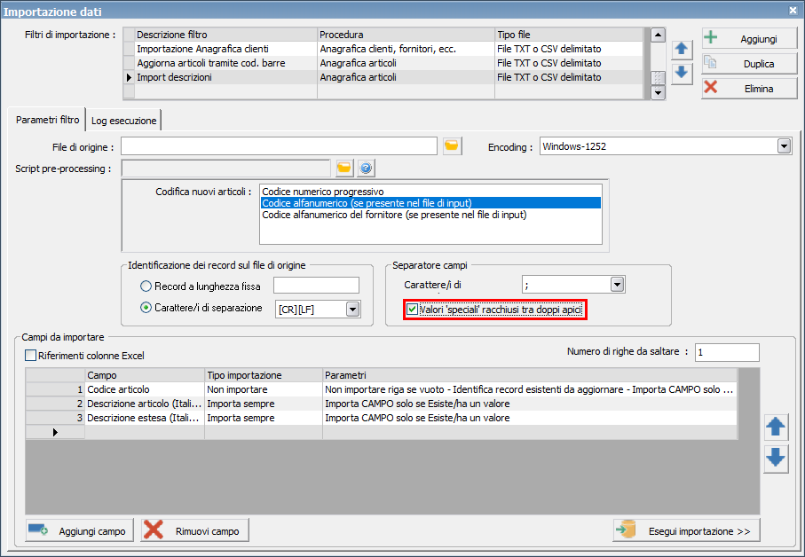

La soluzione: delimitare il testo con i doppi apici (")
Per ovviare a questo problema, la regola standard dei file CSV prevede che i valori dei campi multiriga debbano essere racchiusi tra doppi apici (").
Racchiudendo il testo tra doppi apici, si indica a Ready Pro che tutto il contenuto (compresi gli "a capo") fa parte di un unico blocco di testo e appartiene allo stesso campo, fino a quando non viene incontrato il doppio apice di chiusura.
All'interno della configurazione del filtro di importazione di Ready Pro, vi è un'apposita opzione in cui si può indicare che i valori dei campi nel file di origine sono racchiusi tra doppi apici.
Nota tecnica: Ready Pro è piuttosto flessibile da questo punto di vista. Non è strettamente obbligatorio che tutti i campi del file CSV siano racchiusi tra doppi apici. Ready Pro consente di elaborare file "ibridi" dove alcuni campi (es. codice o la quantità) non sono delimitati, mentre altri (es. la descrizione estesa multiriga) sono regolarmente racchiusi tra i doppi apici.
