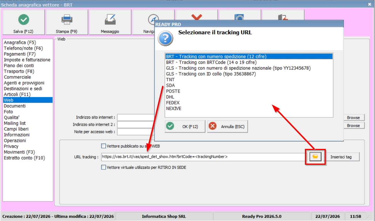

Utilizzo dei collegamenti preconfigurati
Per alcuni dei principali vettori Ready Pro dispone già di collegamenti preconfigurati. Per visualizzarli, premere il pulsante con l’icona della cartella presente a fianco del campo URL tracking.
Viene visualizzato l’elenco delle configurazioni disponibili. Selezionare quella relativa al vettore utilizzato e confermare con OK (F12).
Per alcuni vettori possono essere disponibili più configurazioni, perché la pagina di tracking può richiedere codici differenti. Ad esempio, per BRT è possibile utilizzare il numero di spedizione oppure il BRTCode, mentre per GLS è possibile utilizzare il numero di spedizione nazionale oppure l’ID collo.
N.B. Occorre selezionare la configurazione corrispondente al tipo di codice che verrà inserito nel documento.
Una volta selezionata la configurazione, Ready Pro compila automaticamente il campo URL tracking con l’indirizzo e con i tag necessari alla sostituzione dei valori.

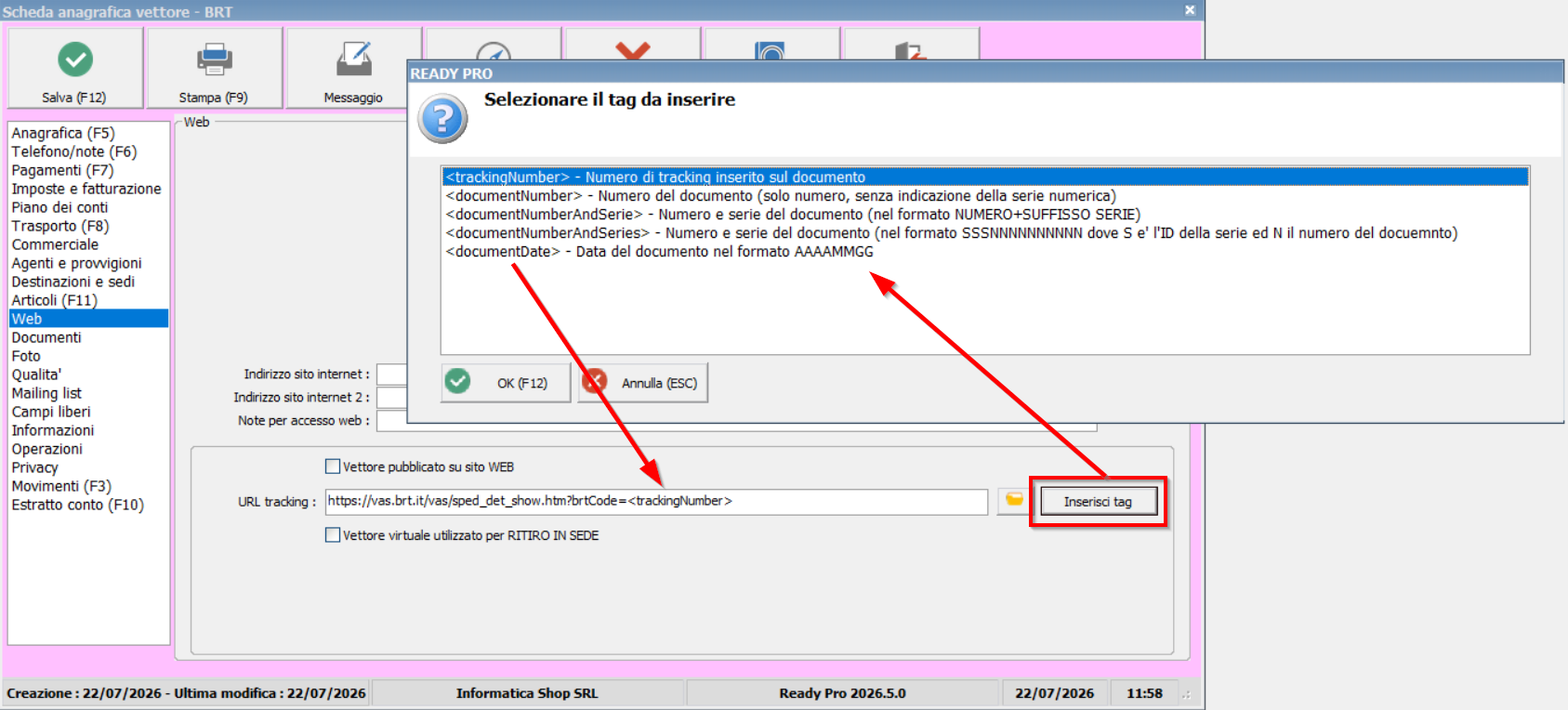

Creazione di un URL di tracking personalizzato
Se il vettore non è presente tra quelli preconfigurati, è possibile costruire manualmente il collegamento partendo dall’indirizzo fornito dal vettore.
Digitare o incollare nel campo URL tracking la parte fissa dell’indirizzo, quindi premere Inserisci tag per aggiungere, nella posizione richiesta, il valore che dovrà essere sostituito dinamicamente.
Sono disponibili i seguenti tag:
Selezionare il tag da utilizzare e confermare con OK (F12).
<trackingNumber> inserisce il numero di tracking presente sul documento.<documentNumber> inserisce il numero del documento, senza l’indicazione della serie numerica (es. nel formato 1234)<documentNumberAndSerie> inserisce il numero e la serie del documento nel formato composto dal numero e dal suffisso della serie (es. nel formato 1234-C )<documentNumberAndSeries> inserisce il numero e la serie del documento nel formato composto dall’ID della serie e dal numero del documento (es. nel formato 200000001234)<documentDate> inserisce la data del documento nel formato AAAAMMGG.Selezionare il tag da utilizzare e confermare con OK (F12).
Ad esempio, un indirizzo personalizzato potrebbe essere configurato nel seguente modo:
Lo stesso meccanismo di sostituzione dei tag viene utilizzato:
- nei collegamenti di tracking richiamati dai documenti di Ready Pro;
- nelle notifiche generate dalla procedura Distinte vettori;
- nella visualizzazione delle informazioni di tracking sulla piattaforma ecommerce.
N.B. Il tag
https://www.sitovettore.it/tracking?codice=<trackingNumber>Quando il collegamento viene utilizzato, Ready Pro sostituisce automaticamente il tag <trackingNumber> con il numero di tracking presente nel documento.Lo stesso meccanismo di sostituzione dei tag viene utilizzato:
N.B. Il tag
<trackingNumber> può essere sostituito correttamente solo se il numero di tracking è stato precedentemente inserito nel documento.
