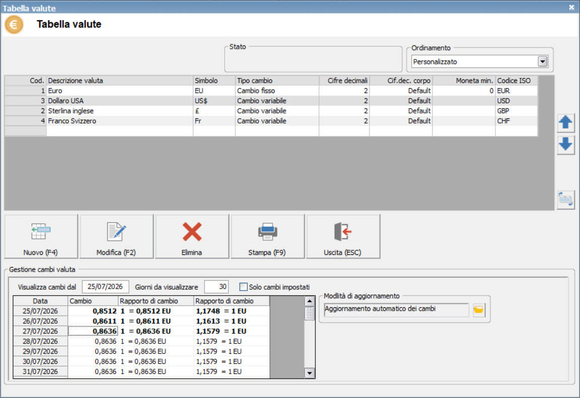

La parte inferiore della tabella Valute contiene la sezione Gestione cambi valuta, nella quale è possibile consultare i rapporti di cambio disponibili.
I rapporti vengono mostrati sia come valore diretto sia come valore inverso rispetto alla valuta di riferimento. Questo consente di leggere il cambio nelle due forme, ad esempio come quantità di valuta estera corrispondente a un’unità della valuta di riferimento e viceversa.
I campi disponibili permettono di limitare i dati visualizzati:
• Visualizza cambi dal: indica la data iniziale da cui mostrare i rapporti di cambio.
• Giorni da visualizzare: definisce il numero di giorni da includere nella griglia.
• Solo cambi impostati: mostra solamente le date per le quali è stato registrato un rapporto di cambio.

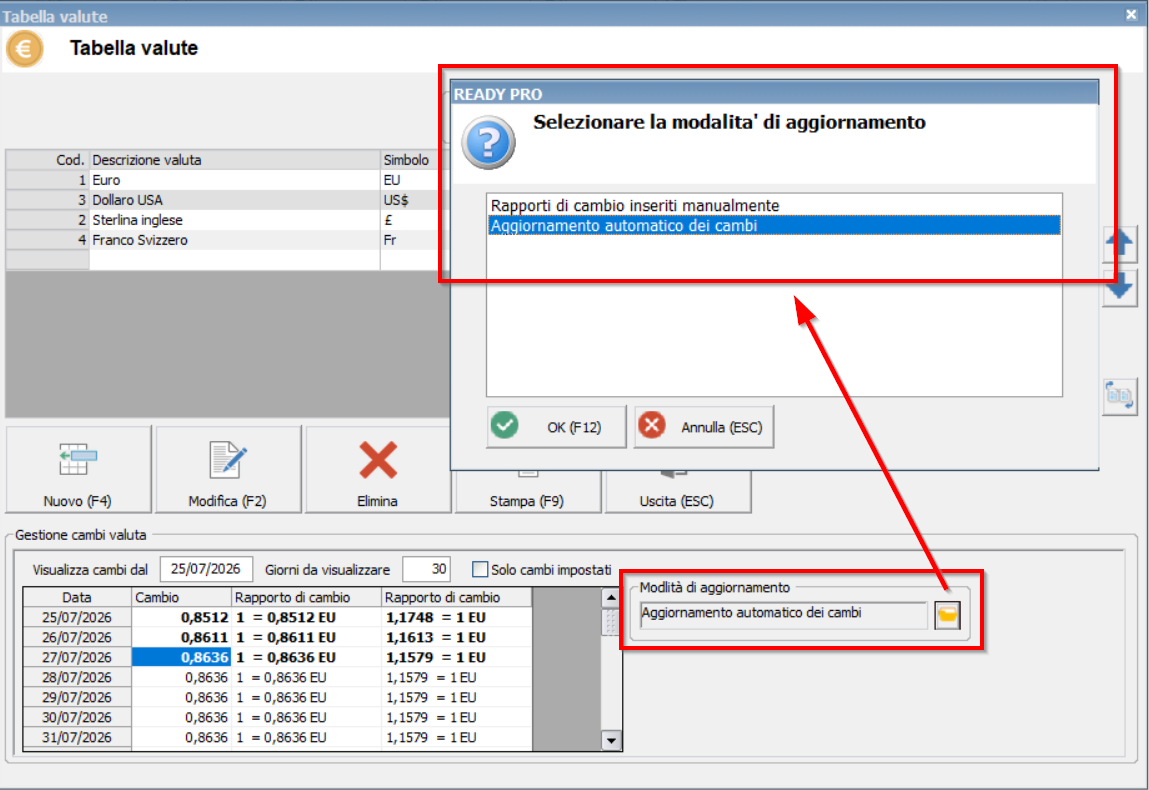

Modalità di aggiornamento
Nel riquadro Modalità di aggiornamento è possibile scegliere come devono essere gestiti i rapporti di cambio.
Sono disponibili le seguenti modalità:
• Rapporti di cambio inseriti manualmente: i valori devono essere registrati dall’utente.
• Aggiornamento automatico dei cambi: Ready Pro tenta di recuperare periodicamente dei rapporti di cambio indicativi tramite il servizio previsto dal programma.
Per modificare la modalità premere il pulsante con l’icona della cartella, selezionare l’opzione desiderata e confermare con OK (F12).
ATTENZIONE
I cambi recuperati tramite l’aggiornamento automatico sono puramente indicativi. Non vengono necessariamente aggiornati alla chiusura dei mercati e non devono essere utilizzati come cambi ufficiali, fiscalmente validi o destinati alla contabilità.
L’aggiornamento viene eseguito solamente quando Ready Pro è in esecuzione, al massimo una volta ogni 24 ore, e dipende anche dalla disponibilità del servizio esterno.
La modalità automatica non è inoltre disponibile per tutte le valute.
Quando è necessario disporre di un rapporto preciso, riferito a una determinata data o proveniente da una fonte ufficiale, occorre utilizzare la modalità Rapporti di cambio inseriti manualmente.
