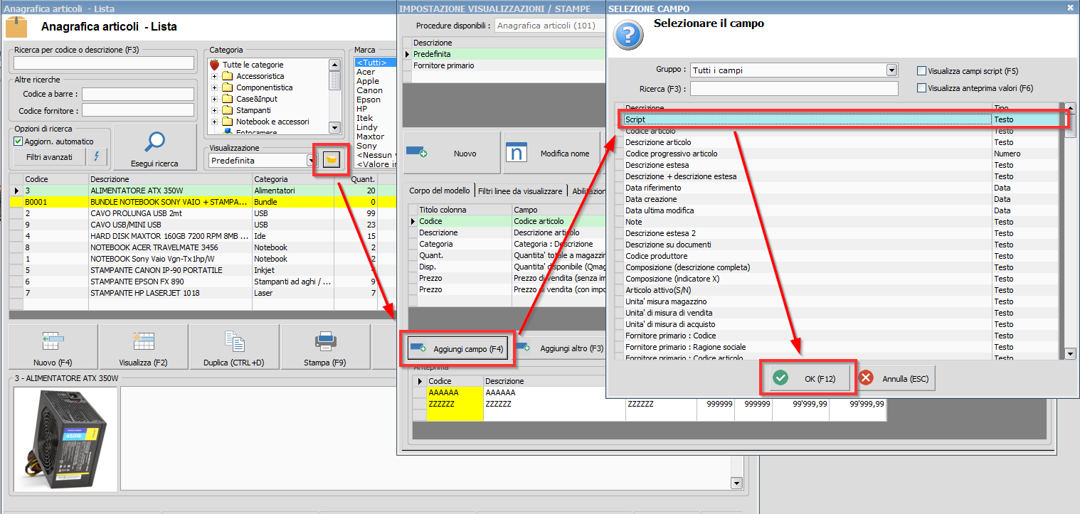

Aggiungere un campo script alla lista articoli
Aprire la procedura Anagrafica articoli - Lista.
Premere il pulsante con l’icona della cartella presente a destra del campo Visualizzazione per accedere alla configurazione della visualizzazione utilizzata.
Nella finestra IMPOSTAZIONE VISUALIZZAZIONI / STAMPE, selezionare la visualizzazione da modificare e premere Aggiungi campo (F4).
Nella finestra SELEZIONE CAMPO, selezionare il campo Script e confermare premendo OK (F12).

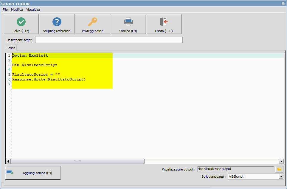

Viene aperta la finestra SCRIPT EDITOR.
Quando viene creato un nuovo campo script, Ready Pro propone automaticamente uno schema di base:
Per il momento non è necessario modificare le altre righe. È sufficiente assegnare alla variabile RisultatoScript il valore che si desidera visualizzare.
Option ExplicitQuesto schema contiene già le istruzioni necessarie per preparare il risultato e restituirlo a Ready Pro.
Dim RisultatoScript
RisultatoScript = ""
Response.Write(RisultatoScript)

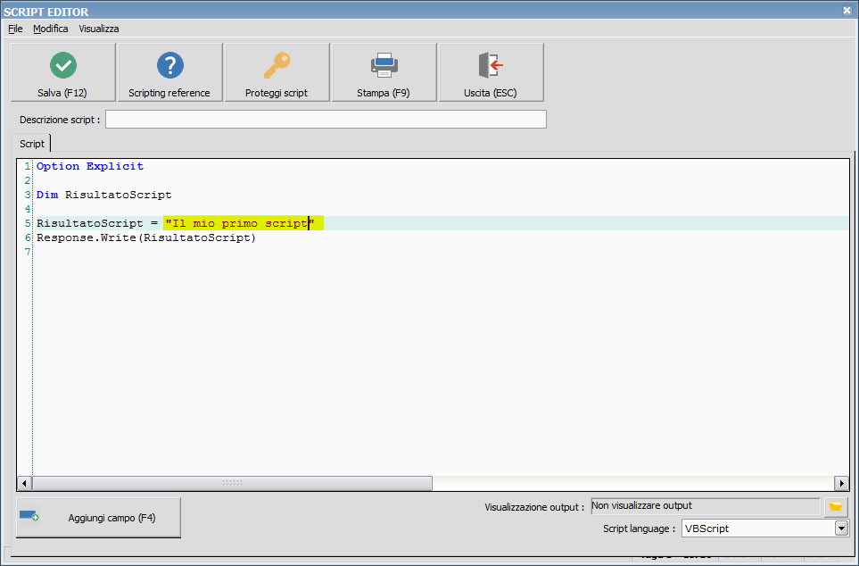

Visualizzare un testo fisso
Modificare la seguente riga:
Premere Salva (F12) e confermare le modifiche alla visualizzazione.
RisultatoScript = ""in questo modo:RisultatoScript = "Il mio primo script"Lo script completo diventa quindi:Option ExplicitIl testo deve essere racchiuso tra virgolette, perché si tratta di un valore scritto direttamente all’interno dello script.
Dim RisultatoScript

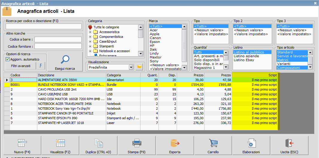

Eseguendo una ricerca sulla lista articoli, nella nuova colonna verrà visualizzato il testo Il mio primo script su tutte le righe.

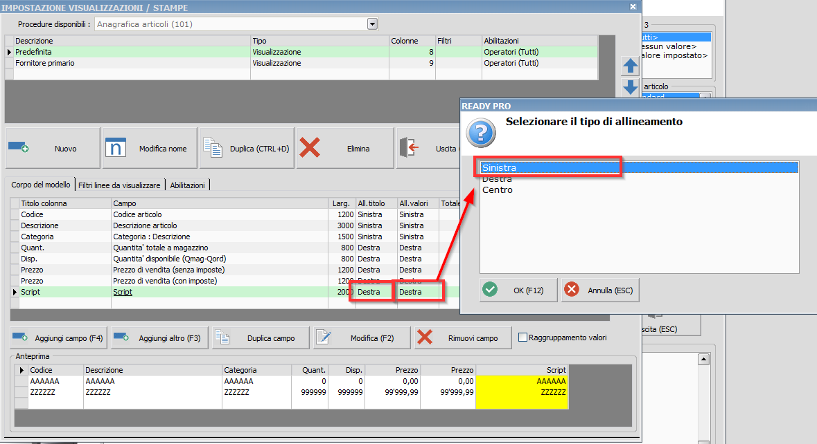

Come possiamo vedere l'allineamento predefinito della colonna è a destra. Abbiamo scelto questo allinamento come predefinito perchè molto spesso gli script, sulle visualizzazioni, sono utilizzati per calcolare e restituire valori numerici.
Nel nostro caso però possiamo modificare l'allineamento di titolo e colonna a sinistra, dato che il nostro primo script restituisce un testo
