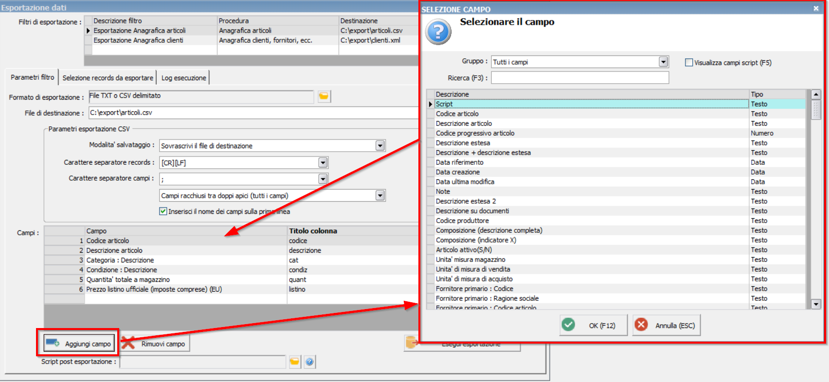

Per inserire un nuovo campo premere il pulsante Aggiungi campo.
Viene visualizzata la finestra SELEZIONE CAMPO, dalla quale è possibile scegliere il dato da aggiungere al tracciato di esportazione.
Ripetere l'operazione per tutti i campi che devono essere inclusi nel file.

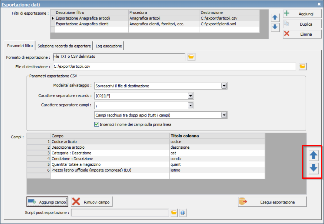

Ordine dei campi
I campi vengono esportati rispettando l'ordine con cui sono visualizzati nella griglia Campi.
Per modificare la sequenza è possibile selezionare un campo e utilizzare i pulsanti con le frecce presenti sulla destra della griglia.
Nei file TXT o CSV l'ordine configurato corrisponde direttamente all'ordine delle colonne presenti nel file generato. La stessa sequenza viene utilizzata anche per i campi contenuti all'interno di ogni elemento esportato in formato XML.

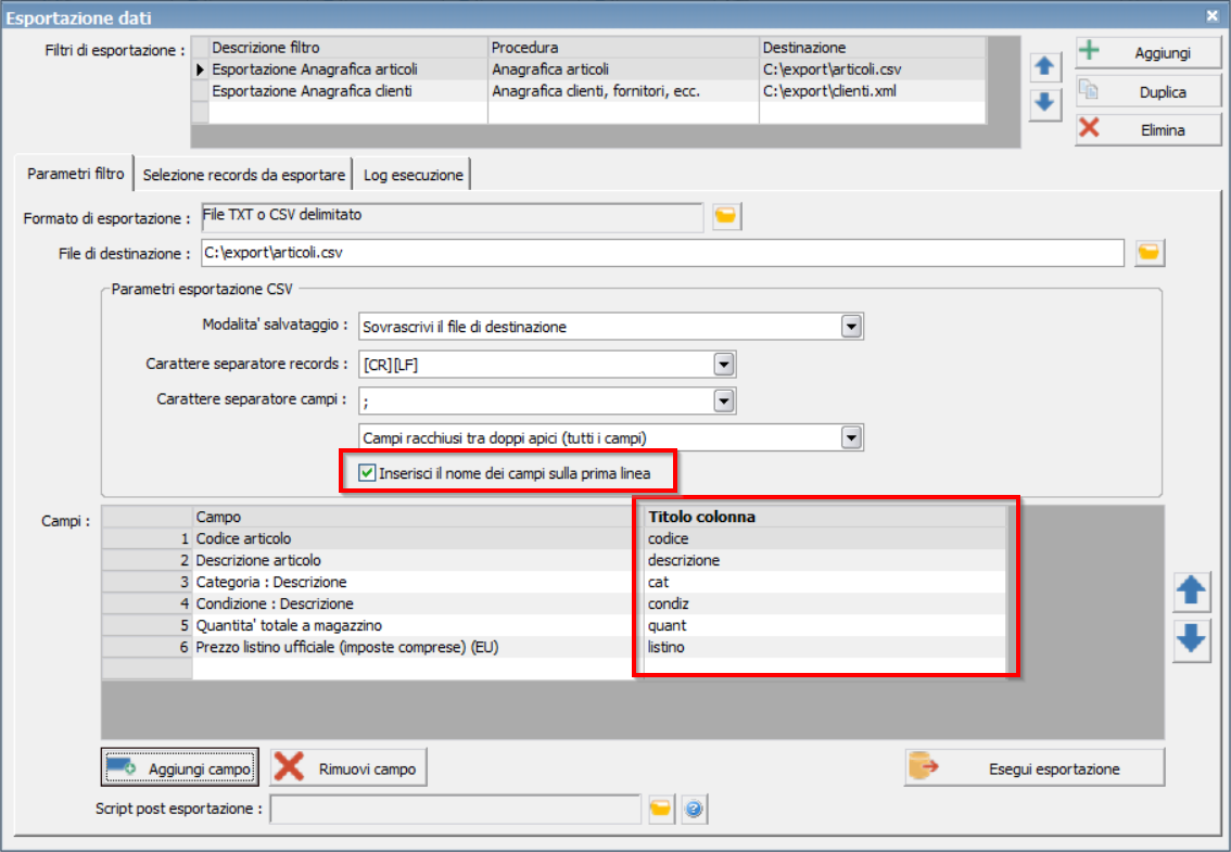

Titolo delle colonne nei file TXT o CSV
Quando il Formato di esportazione è impostato su File TXT o CSV delimitato, per ogni campo è disponibile anche la proprietà Titolo colonna.
Questa proprietà consente di assegnare al campo un'intestazione diversa dalla descrizione utilizzata internamente da Ready Pro.
Ad esempio, un filtro può essere configurato in questo modo:
-Codice articolo con titolo codice
-Descrizione articolo con titolo descrizione
-Categoria : Descrizione con titolo cat
-Quantita' totale a magazzino con titolo quant
Se è attiva l'opzione Inserisci il nome dei campi sulla prima linea, i titoli configurati vengono utilizzati come intestazioni delle colonne nella prima riga del file esportato.
Questa possibilità è utile quando il file deve rispettare un tracciato prestabilito oppure deve essere importato da un altro software che richiede nomi di colonna specifici. La documentazione Ready Pro utilizza la stessa logica anche per altri tracciati di esportazione configurabili, nei quali il titolo impostato diventa l'intestazione della colonna generata.

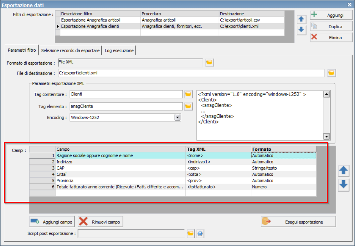

Campi nei file XML
Quando il formato selezionato è File XML, la configurazione dei campi presenta invece le colonne:
-Campo, che identifica il dato prelevato da Ready Pro;
-Tag XML, che definisce il nome dell'elemento XML utilizzato per esportare il valore;
-Formato, che stabilisce come il valore deve essere rappresentato nel file XML.
Dopo avere aggiunto un campo è quindi possibile associare un nome specifico al relativo tag XML.
Ad esempio, al campo Ragione sociale oppure cognome e nome può essere associato il tag nome, mentre al campo CAP può essere associato il tag cap.
La configurazione dei tag e del formato dei valori viene approfondita nelle sezioni dedicate all'esportazione XML.
