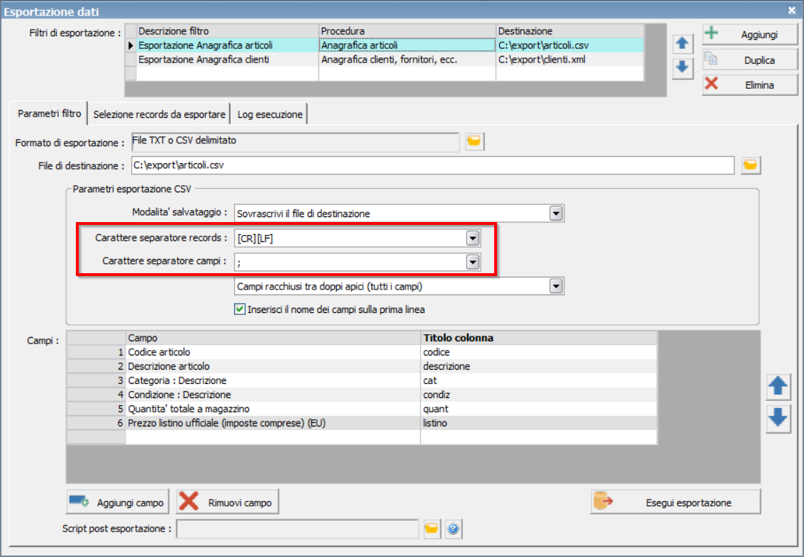

Nei filtri configurati con Formato di esportazione impostato su File TXT o CSV delimitato è possibile definire in che modo i record e i singoli campi devono essere separati all'interno del file generato.
Queste impostazioni sono particolarmente importanti quando il file deve essere successivamente importato in un altro programma, perché il sistema destinatario deve poter riconoscere correttamente la struttura del tracciato.
Separatore dei record
Il campo Carattere separatore records definisce come viene identificata la fine di ogni record esportato.
Normalmente viene utilizzata la sequenza:
Separatore dei campi
Il campo Carattere separatore campi definisce invece il carattere utilizzato per separare i valori presenti all'interno dello stesso record.
Un'impostazione molto comune è il punto e virgola:
[CR][LF]che corrisponde a un ritorno a capo e determina quindi la scrittura di ogni record su una nuova riga del file.Separatore dei campi
;Con questa configurazione un record composto da codice, descrizione e prezzo può essere generato, ad esempio, nel seguente modo:MO002;MONITOR HYUNDAI 17";150,00Il carattere da utilizzare deve essere scelto in base alle specifiche del programma o del servizio che dovrà successivamente acquisire il file.Racchiudere i campi tra apici o doppi apici

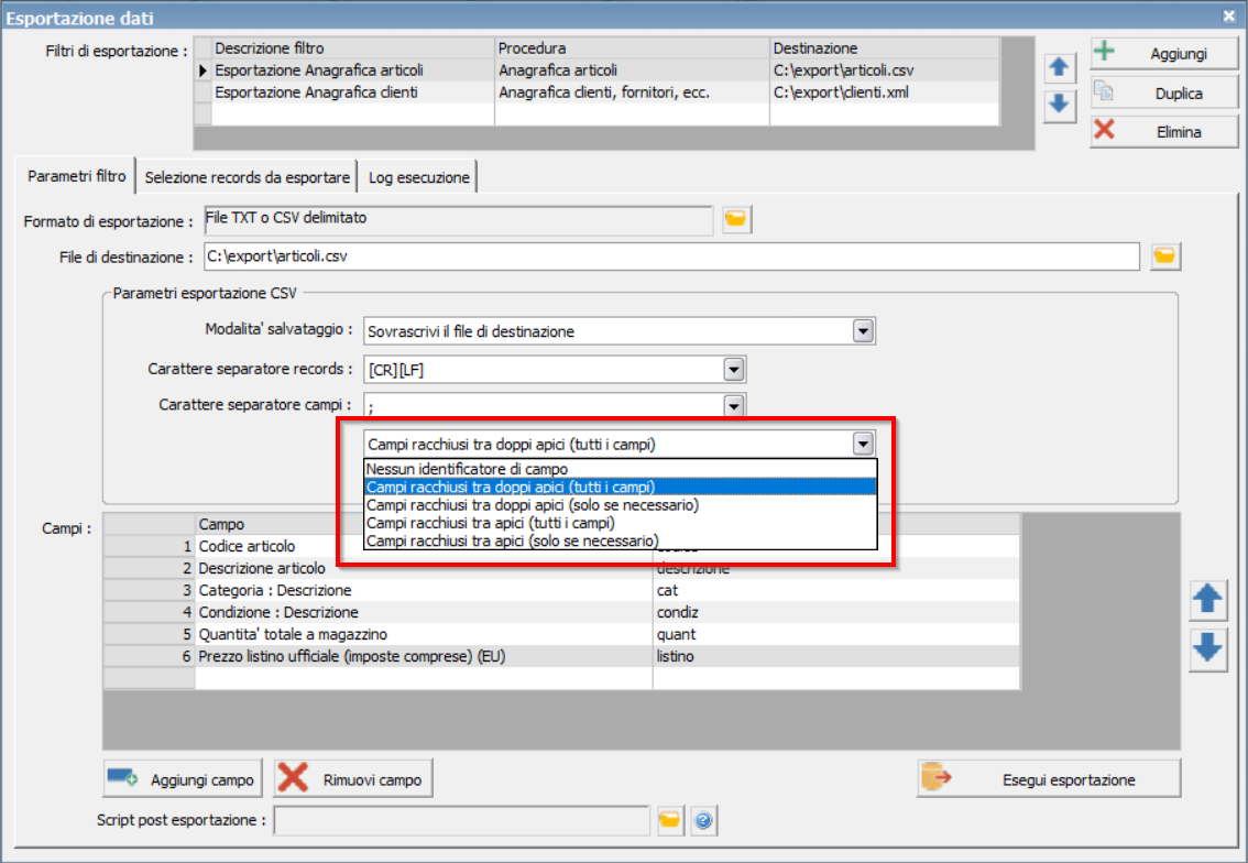

Quando i valori esportati possono contenere caratteri speciali, separatori di campo o altri caratteri che potrebbero essere interpretati come parte della struttura del file, è consigliabile utilizzare un delimitatore di testo.
Ready Pro consente di configurare diverse modalità.
Nessun identificatore di campo
I valori vengono esportati senza essere racchiusi tra apici o doppi apici.
Ad esempio:
Tutti i valori vengono racchiusi tra doppi apici.
I doppi apici vengono utilizzati solamente per i valori che richiedono una delimitazione.
Se il contenuto di un campo comprende a sua volta un doppio apice, questo viene gestito all'interno del valore esportato.
Ad esempio:
Tutti i valori vengono racchiusi tra apici singoli.
Gli apici vengono utilizzati solamente quando il contenuto del campo lo richiede.
Ad esempio:
Ad esempio:
Codice;Descrizione;Prezzo
STAM0001;STAMPANTE EPSON STYLUS COLOR C62;80,00
PC002;PERSONAL COMPUTER TOSHIBA SATELLITE;1'535,00Campi racchiusi tra doppi apici (tutti i campi)Tutti i valori vengono racchiusi tra doppi apici.
"Codice";"Descrizione";"Prezzo"
"MO002";"MONITOR HYUNDAI 17";"150,00"
"STAM0001";"STAMPANTE EPSON STYLUS COLOR C62";"80,00"
"PC002";"PERSONAL COMPUTER TOSHIBA SATELLITE";"1'535,00"Campi racchiusi tra doppi apici (solo se necessario)I doppi apici vengono utilizzati solamente per i valori che richiedono una delimitazione.
Ad esempio:
MO002;"MONITOR HYUNDAI 17""";150,00
PC002;PERSONAL COMPUTER TOSHIBA SATELLITE;1'535,00Campi racchiusi tra apici (tutti i campi)Tutti i valori vengono racchiusi tra apici singoli.
'Codice';'Descrizione';'Prezzo'
'MO002';'MONITOR HYUNDAI 17"';'150,00'
'STAM0001';'STAMPANTE EPSON STYLUS COLOR C62';'80,00'
'PC002';'PERSONAL COMPUTER TOSHIBA SATELLITE';'1''535,00'Campi racchiusi tra apici (solo se necessario)Gli apici vengono utilizzati solamente quando il contenuto del campo lo richiede.
Ad esempio:
PC002;PERSONAL COMPUTER TOSHIBA SATELLITE;'1''535,00'N.B. La scelta del delimitatore deve essere effettuata tenendo conto delle specifiche del sistema che dovrà importare il file. In particolare, se nei valori esportati possono comparire il carattere utilizzato come separatore di campo oppure ritorni a capo, è normalmente opportuno utilizzare una modalità che racchiuda i valori tra apici o doppi apici.Campi contenenti più righe di testo
