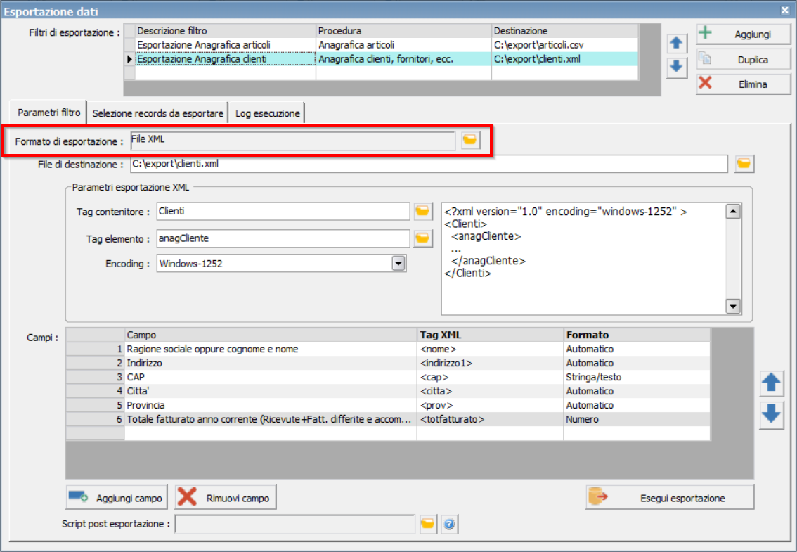

A partire dalle versioni 2026.7.x di Ready Pro è possibile configurare i filtri di esportazione per generare direttamente file in formato XML.
Questa modalità consente di definire la struttura del file XML generato, scegliendo i tag da utilizzare per il contenitore, per i singoli elementi esportati e per ciascun campo incluso nel tracciato.
Per utilizzare questo formato, nel tab Parametri filtro impostare il campo Formato di esportazione su File XML.

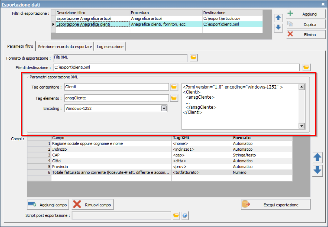

Dopo avere selezionato il formato XML vengono visualizzati i Parametri esportazione XML.
In questa sezione è possibile configurare:
- Tag contenitore, ovvero il tag XML che racchiude l'insieme dei record esportati;
- Tag elemento, ovvero il tag utilizzato per identificare ogni singolo record;
- Encoding, ovvero la codifica caratteri utilizzata per la generazione del file.
A fianco dei parametri viene visualizzata un'anteprima della struttura XML risultante.
Ad esempio, configurando:
Tag contenitore: Clienti
Tag elemento: anagClientela struttura generale del file sarà del tipo:<Clienti>
<anagCliente>
</anagCliente>
<anagCliente>
</anagCliente>
</Clienti>Il Tag contenitore compare quindi una sola volta all'inizio e alla fine del gruppo di dati esportati, mentre il Tag elemento viene ripetuto per ogni record incluso nel file.Configurazione dei campi XML

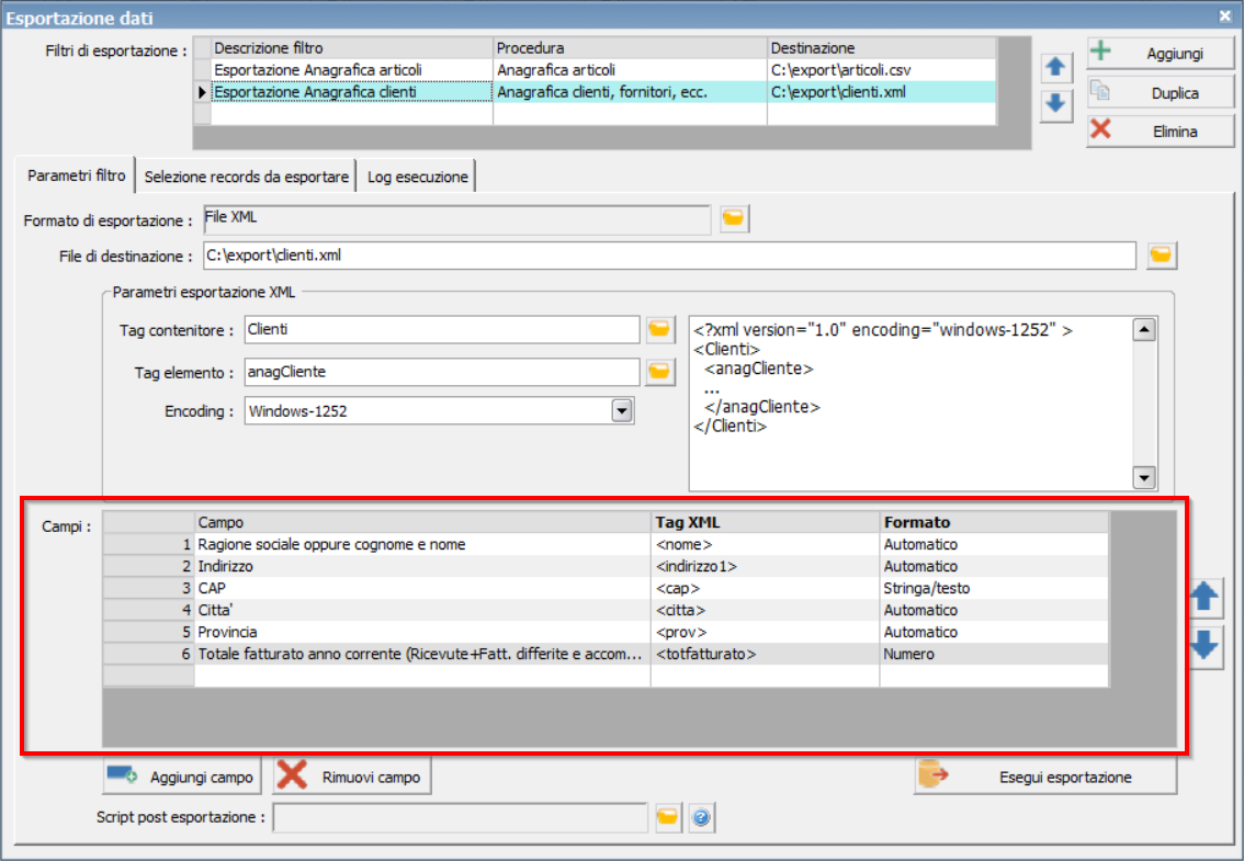

Nella sezione Campi vengono definiti i dati da inserire all'interno di ogni elemento XML.
Per ogni campo configurato sono disponibili le colonne:
- Campo, che identifica il dato prelevato da Ready Pro;
- Tag XML, che definisce il nome del tag con cui il valore viene scritto nel file;
- Formato, che definisce come il valore deve essere rappresentato nel file XML.
Ad esempio, una configurazione può associare:
- il campo Ragione sociale oppure cognome e nome al tag nome;
- il campo Indirizzo al tag indirizzo1;
- il campo CAP al tag cap;
- il campo Citta' al tag citta;
- il campo Provincia al tag prov.

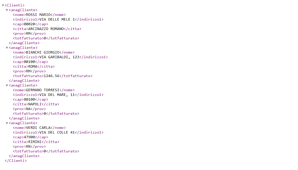

Il risultato sarà una struttura simile alla seguente:
N.B. I nomi dei tag XML non devono necessariamente corrispondere ai nomi dei campi utilizzati internamente da Ready Pro. È quindi possibile definire un tracciato conforme alle specifiche richieste dal sistema che dovrà ricevere il file.
