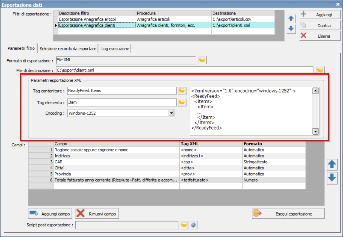

Quando il Formato di esportazione è impostato su File XML, nella sezione Parametri esportazione XML è possibile definire la struttura principale del documento XML generato.
In particolare occorre configurare:
- Tag contenitore, che identifica l'elemento principale che racchiude tutti i record esportati;
- Tag elemento, che identifica ogni singolo record presente nel file;
- Encoding, che definisce la codifica caratteri utilizzata per il file XML.
A destra dei parametri viene visualizzata un'anteprima della struttura risultante, utile per verificare immediatamente come verranno organizzati gli elementi nel file.

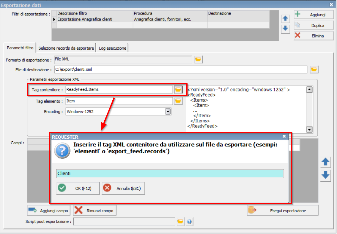

Tag contenitore
Il Tag contenitore rappresenta l'elemento XML principale all'interno del quale vengono inseriti tutti i record esportati.
Per modificarlo premere il pulsante a fianco del campo Tag contenitore e inserire il nome da utilizzare.
Ad esempio, impostando:
Clientiil file XML utilizzerà una struttura principale di questo tipo:<Clienti>
</Clienti>Il tag contenitore viene quindi aperto all'inizio del file e chiuso dopo l'ultimo record esportato.Tag elemento

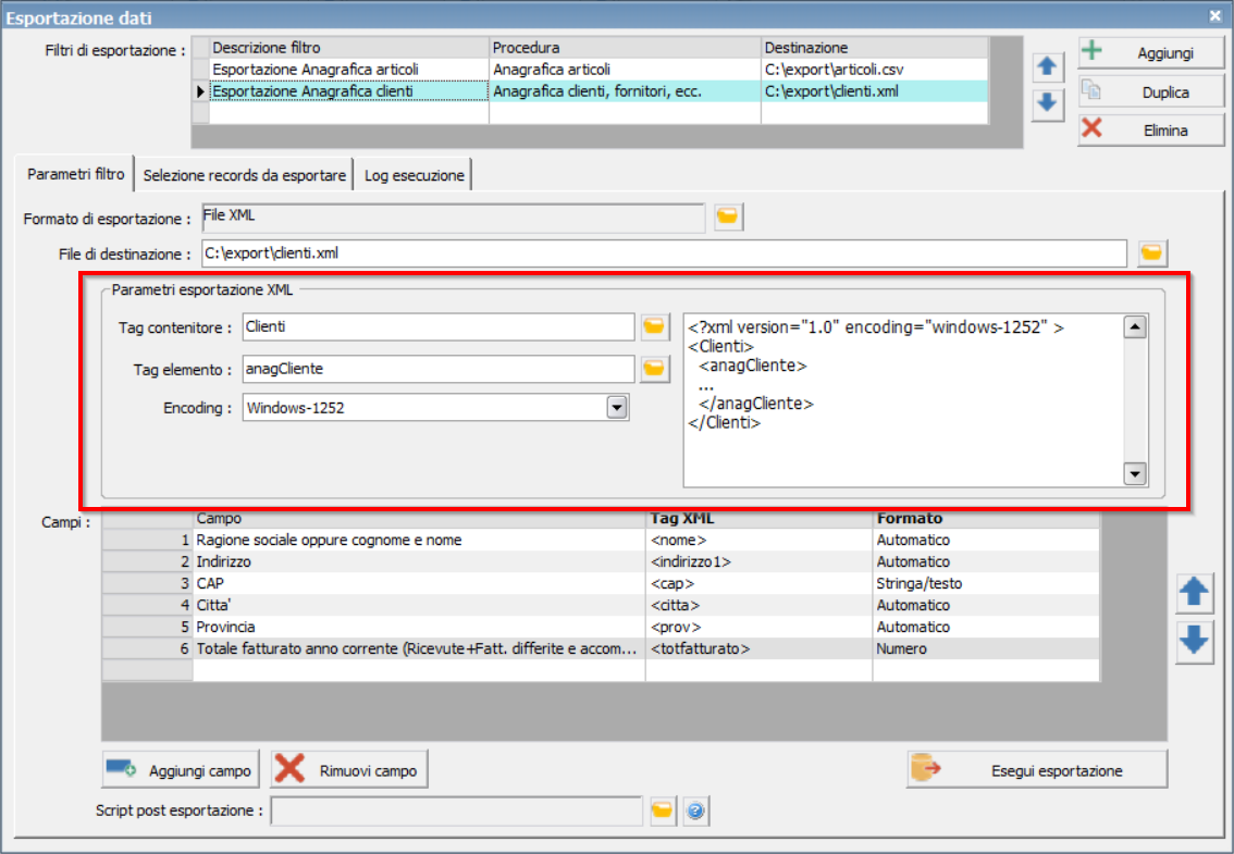

Il Tag elemento identifica invece ciascun singolo record esportato.
Ad esempio, se il filtro esporta anagrafiche clienti, è possibile impostare:
anagClienteIn questo caso ogni anagrafica sarà contenuta all'interno di un elemento distinto:<anagCliente>
</anagCliente>Combinando, ad esempio:Tag contenitore: Clienti
Tag elemento: anagClientela struttura risultante sarà simile alla seguente:<Clienti>
<anagCliente>
</anagCliente>
<anagCliente>
</anagCliente>
</Clienti>L'anteprima mostrata nella finestra viene aggiornata in base ai valori configurati e consente di verificare visivamente la struttura generale prima di eseguire l'esportazione.
