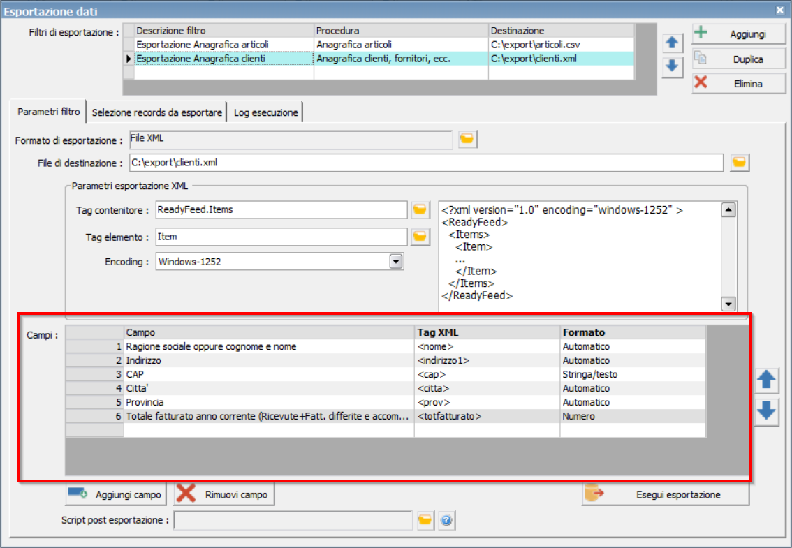

Dopo avere definito il Tag contenitore e il Tag elemento, occorre configurare i tag XML associati ai singoli campi da esportare.
Nella sezione Campi, per ogni dato aggiunto al filtro sono visualizzate le colonne:
- Campo, che identifica l'informazione prelevata da Ready Pro;
- Tag XML, che definisce il nome del tag utilizzato nel file XML;
- Formato, che definisce come il valore deve essere rappresentato nel file.

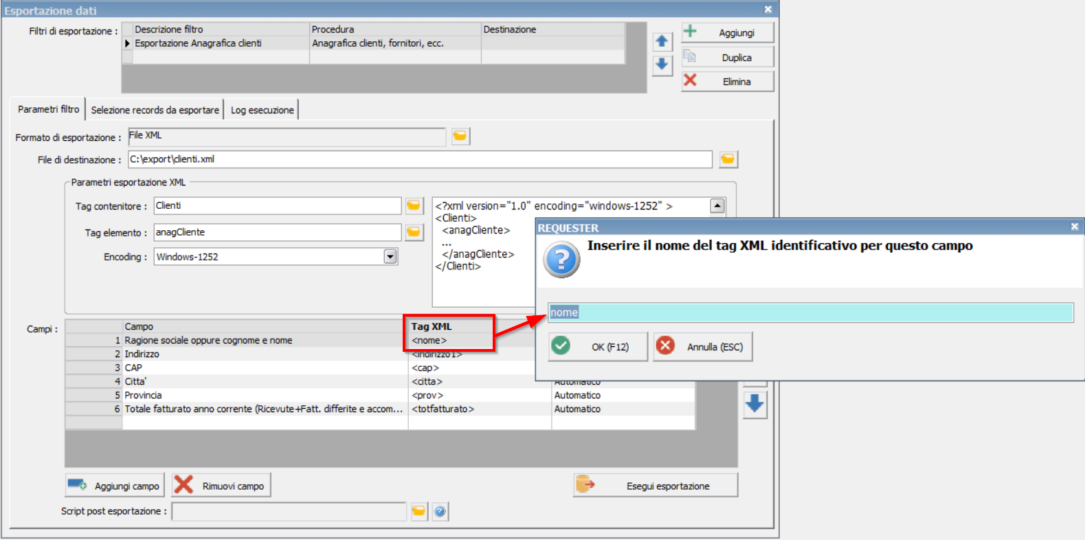

Per assegnare un tag XML a un campo, intervenire sulla relativa colonna Tag XML e specificare il nome da utilizzare nel file esportato.
Ad esempio, al campo Ready Pro Ragione sociale oppure cognome e nome può essere associato il tag:
- Indirizzo → indirizzo1
- CAP → cap
- Citta' → citta
- Provincia → prov
nomeIn questo modo il valore verrà esportato con una struttura del tipo:<nome>ROSSI MARIO</nome>Allo stesso modo è possibile associare nomi diversi agli altri campi, ad esempio:- Indirizzo → indirizzo1
- CAP → cap
- Citta' → citta
- Provincia → prov
I nomi dei tag XML possono quindi essere definiti indipendentemente dalle descrizioni utilizzate internamente da Ready Pro.
Questa possibilità è utile quando il file deve rispettare un tracciato XML già definito da un software, da un servizio esterno o da una procedura di integrazione.

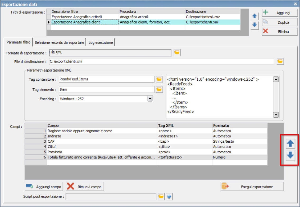

L'ordine dei campi presenti nella griglia determina anche la sequenza con cui i relativi tag vengono inseriti all'interno di ogni elemento XML.
È possibile modificare l'ordine selezionando il campo interessato e utilizzando i pulsanti con le frecce presenti sulla destra.
Ad esempio, configurando i campi nell'ordine:

</anagCliente>Ordine dei tag nel file XMLL'ordine dei campi presenti nella griglia determina anche la sequenza con cui i relativi tag vengono inseriti all'interno di ogni elemento XML.
nome
indirizzo1
cap
citta
provi relativi tag verranno generati nella stessa sequenza all'interno di ogni record esportato.N.B. Quando il file deve rispettare un tracciato XML definito da un sistema esterno, è necessario utilizzare esattamente i nomi dei tag previsti dalle specifiche del sistema destinatario.. Sui file XML invece, a differenza dei file CSV/TXT, l'ordine è solitamente ininfluente
