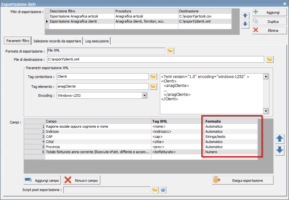

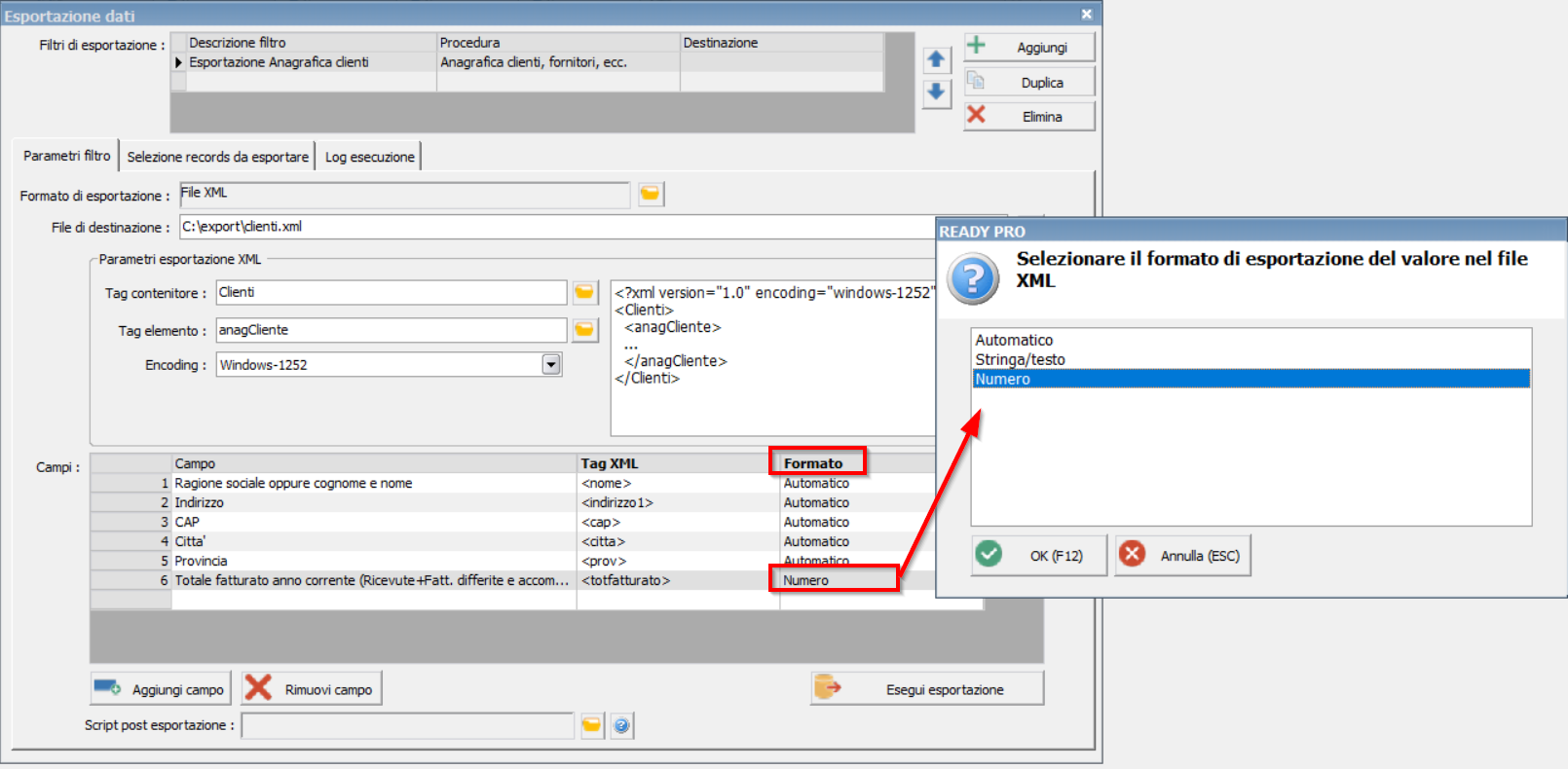

Per ogni campo inserito in un filtro di esportazione XML è possibile configurare anche il Formato con cui il relativo valore deve essere scritto nel file.
La configurazione viene effettuata dalla colonna Formato presente nella sezione Campi.
Per modificare l'impostazione fare doppio click sulla colonna Formato in corrispondenza del campo interessato.
Sono disponibili le seguenti modalità:
- Automatico : Ready Pro utilizza il formato predefinito previsto per il campo esportato.
- Stringa/testo : Il valore viene gestito come contenuto testuale.
- Numero : Il valore viene gestito come contenuto numerico.

L'impostazione Automatico è quella utilizzabile quando non è necessario forzare una rappresentazione specifica del valore.
Le modalità Stringa/testo e Numero consentono invece di indicare esplicitamente come deve essere trattato il contenuto del campo nel file XML.
Quando utilizzare un formato specifico
La possibilità di forzare il formato può essere utile quando il file XML deve rispettare le specifiche di un sistema esterno.
Ad esempio, un dato composto esclusivamente da cifre potrebbe comunque dover essere considerato come testo, come può accadere per codici, CAP o altri identificativi.
In questo caso può essere opportuno impostare il campo come Stringa/testo.
Per valori che devono invece essere trattati come quantità, importi o altri dati numerici può essere utilizzato il formato Numero, se richiesto dal tracciato di destinazione.
N.B. La scelta del formato deve essere effettuata in base alle specifiche del sistema che dovrà acquisire il file XML. Quando non esistono requisiti particolari è possibile mantenere l'impostazione Automatico.

Configurazioni diverse per campi diversi
Il formato viene configurato singolarmente per ogni campo.
All'interno dello stesso filtro è quindi possibile utilizzare, ad esempio:
La configurazione del Formato completa, insieme al Tag XML, la definizione del singolo campo da inserire nel tracciato.
nome → Stringa/testo
cap → Stringa/testo
quantita → Numerosenza modificare il formato degli altri valori esportati.La configurazione del Formato completa, insieme al Tag XML, la definizione del singolo campo da inserire nel tracciato.
