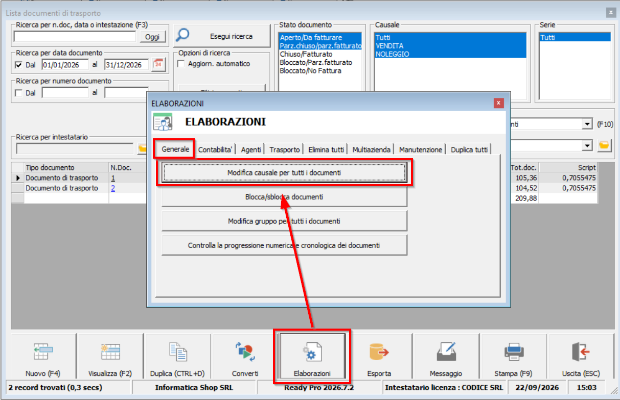

Prima di procedere occorre utilizzare i filtri di ricerca disponibili nella parte superiore della procedura per ottenere nella griglia esclusivamente i documenti sui quali si desidera intervenire.
N.B. l'elaborazione viene eseguita sui documenti presenti nella griglia. Prima di avviarla è quindi importante verificare attentamente il risultato della ricerca.
Dopo avere visualizzato i documenti interessati, premere il pulsante presente nella parte inferiore della finestra.

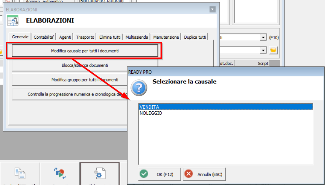

Nella scheda Generale selezionare quindi .

La finestra successiva richiede di selezionare la nuova causale da assegnare ai documenti. Selezionare la causale desiderata dall'elenco e confermare con .
Alla conferma Ready Pro procede con l'aggiornamento dei documenti presenti nella griglia.
